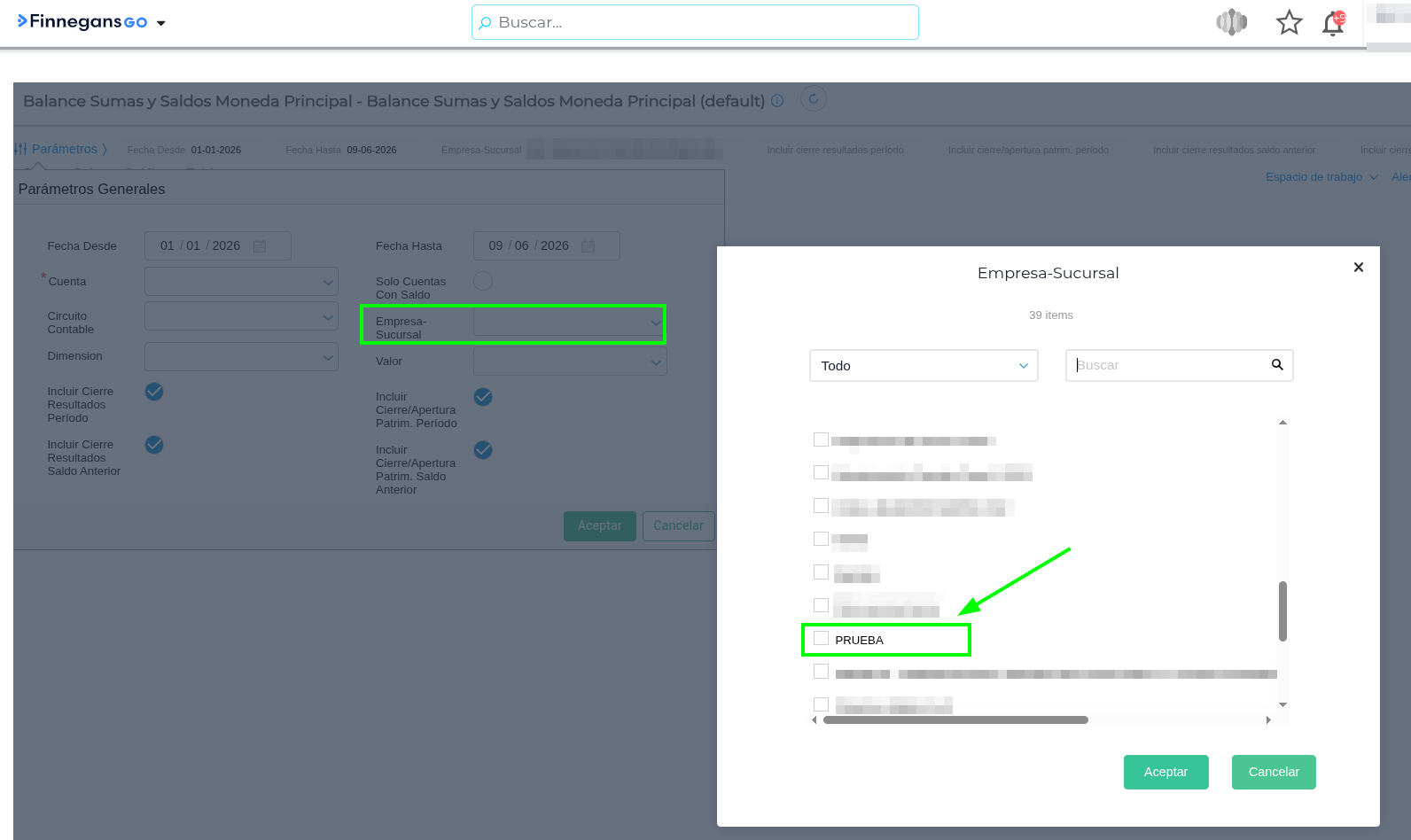

Consulta: Al intentar parametrizar o emitir el reporte de Balance Sumas y Saldos Moneda Principal (u otros informes contables), en el listado desplegable aparecen sucursales antiguas o secundarias que ya no se utilizan en la operación diaria. Esto obliga al usuario a filtrar cada vez que desea consultar el informe. ¿Es posible ocultar estas sucursales?
Por ejemplo: Empresa-Sucursal PRUEBA
