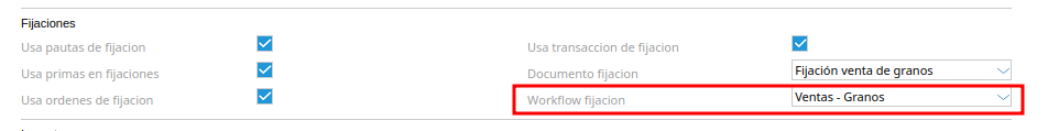

Paso 1: Asignación del Workflow en el Tipo de Documento
  1. Acceder a Gestión Empresarial → Configuración → Tipos de Documentos
  2. Localizar y seleccionar el documento: Contrato de venta (canje)
  3. Ir a la solapa General
  4. Desplazarse hasta las opciones de ‘Fijaciones’
  5. En el campo Workflow fijación, ingresar: Ventas - Granos
  1. Guardar los cambios

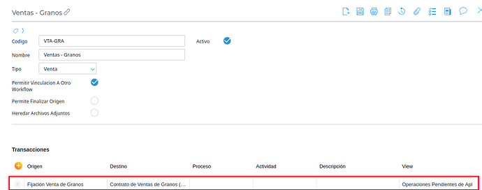

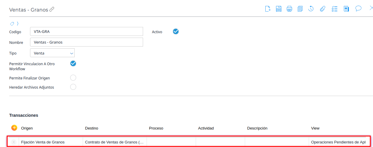

Paso 2: Configuración de la Relación de Documentos en el Workflow
  1. Acceder a Gestión Empresarial → Configuración → Workflows
  2. Seleccionar el workflow: Ventas - Granos
  3. Dirigirse a la sección Transacciones
  4. Crear una nueva relación con los siguientes datos:
    • Origen: Fijacion Venta de Granos
    • Destino: Contrato de venta de granos (canje)
  1. Guardara la configuración
