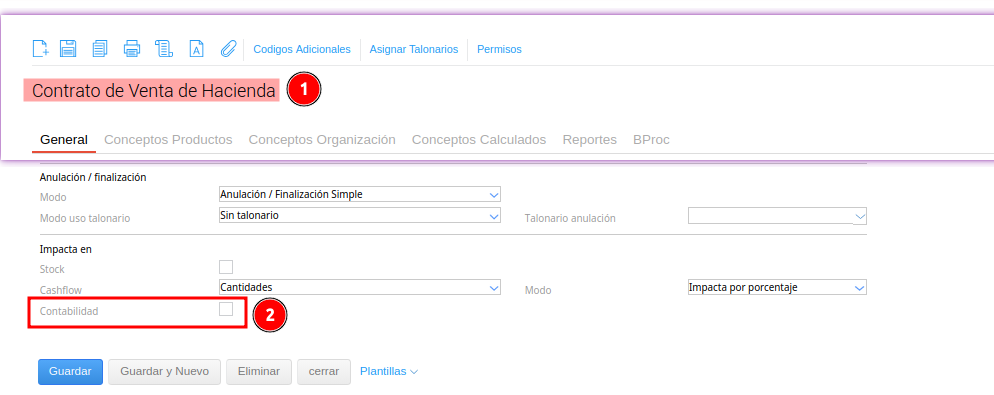

  1. Ingrese a la parametrización de Tipos de documento y seleccione el documento afectado (Contrato de Compra de Hacienda o Contrato de Venta de Hacienda).
  2. En la solapa General, desplácese hasta el final y active el check “Contabilidad” en la sección de “Impacta”.
  3. Notará que automáticamente se habilita una nueva solapa denominada “Contabilidad”.

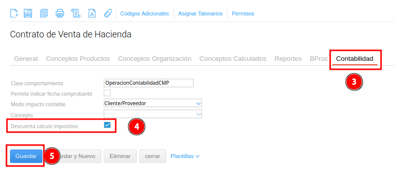

  4. Ingrese a la solapa “Contabilidad” y active el check “Descuenta cálculo impositivo”.
  5. Proceda a guardar el contrato para que los importes comiencen a calcularse de forma correcta.

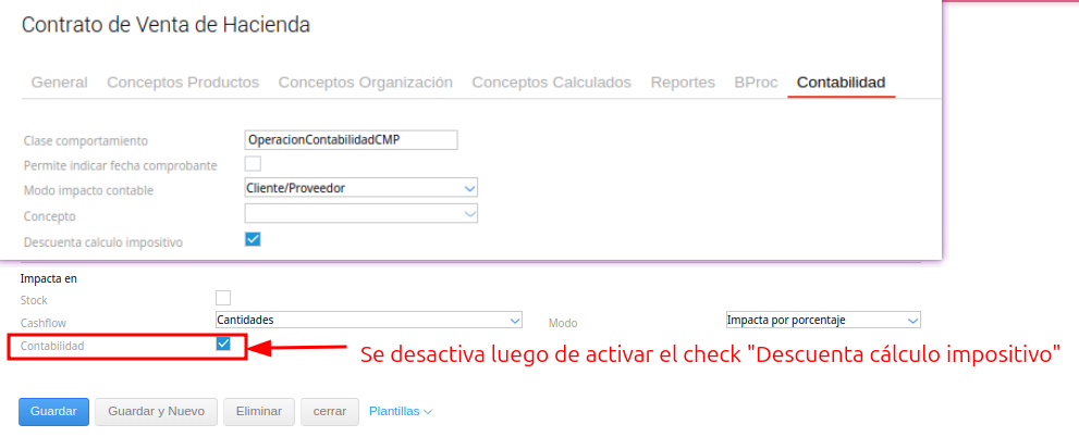

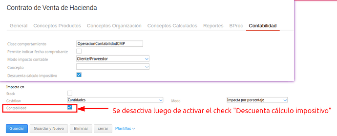

  1. Ingrese al Tipo de Documento y active temporalmente el check “Contabilidad” en la solapa General.
  2. Asegúrese de que el check “Descuenta cálculo impositivo” quede debidamente marcado dentro de la solapa Contabilidad.
  3. Diríjase a la solapa “Impacta en” y desactive allí la opción de “Contabilidad”.
  4. Guarde los cambios en el documento.
De esta manera, aunque la configuración avanzada deje de ser visible en la interfaz, el parámetro interno permanecerá activo. El sistema continuará descontando el impuesto correctamente en las transacciones sin realizar ninguna registración contable.
