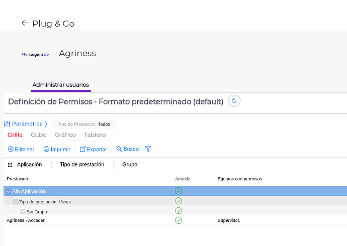

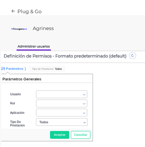

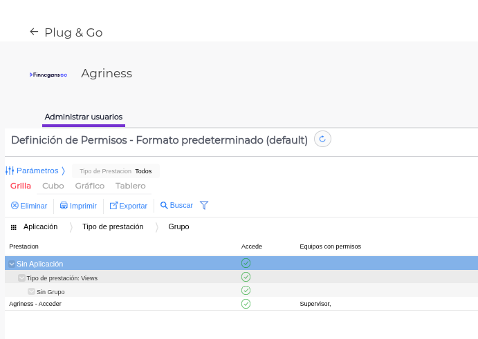

1. Asignación de Permisos de Acceso
  1. Desde el menú principal de Finnegans ERP, ingresa a Plug & Go y selecciona la opción Administrar > Plug & Go.
  2. En el catálogo, busca la aplicación Agriness y haz clic en Administrar.
  3. En la pantalla Definición de Permisos, define los usuarios o roles responsables de administrar u operar la integración en la sección Parámetros Generales y presiona Aceptar.
  4. Asigna los accesos marcando el check de confirmación en la columna Accede para los grupos o roles requeridos.

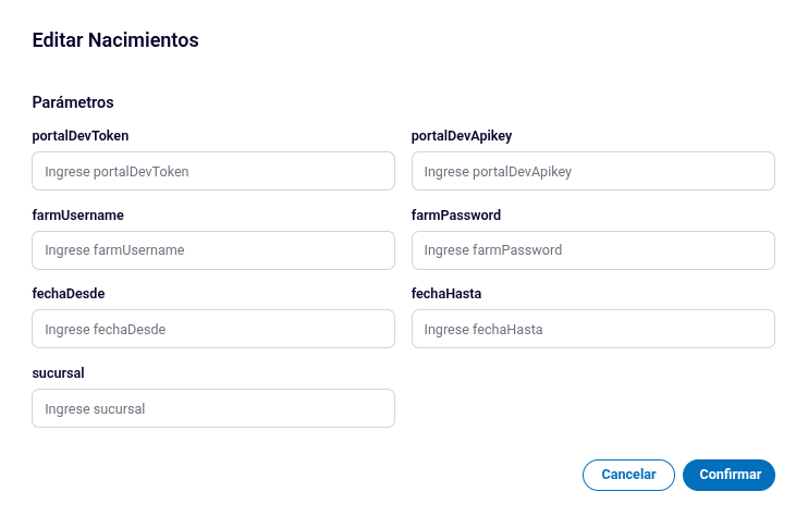

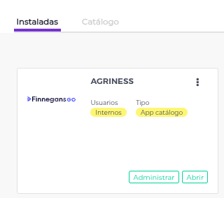

2. Habilitación de Módulos y Carga de Credenciales

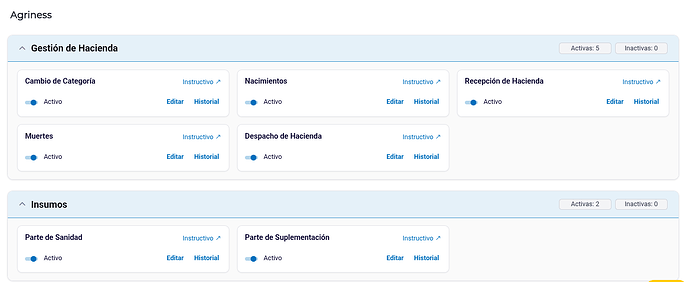

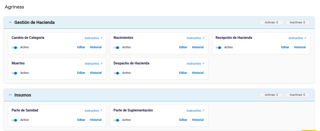

  1. Una vez otorgados los permisos, haz clic en el botón Abrir en la tarjeta de Agriness dentro de Plug & Go.
  2. Visualizarás dos grupos de trabajo:
    • Gestión de Hacienda: Módulos de Cambio de Categoría, Nacimientos, Recepción de Hacienda, Muertes y Despacho de Hacienda.
    • Insumos: Módulos vinculados al consumo y movimientos de materiales/alimentos.

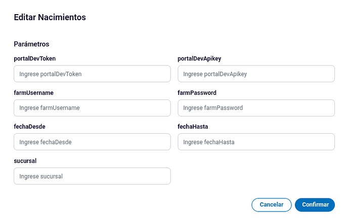

  3. Despliega el grupo deseado, activa el módulo a sincronizar e ingresa los parámetros de conexión:
    • Token de Desarrollador: Identificador provisto por el portal de Agriness.
    • Clave API: Clave de seguridad otorgada por Agriness.
    • Usuario y Contraseña de Granja: Credenciales de acceso registradas en la granja de Agriness.
    • Sucursal: Código correspondiente a la sucursal del ERP Finnegans (obtenido desde el maestro de Sucursales).
    • Rango de Fechas: Dejar vacíos para extraer automáticamente los datos del día anterior. Si se requiere sincronizar un rango histórico específico, deben completarse manualmente.
  4. Presiona Confirmar para guardar.

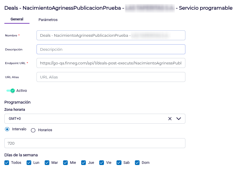

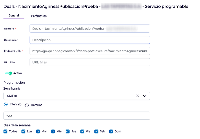

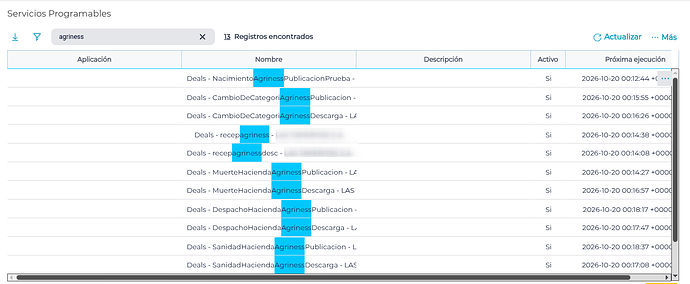

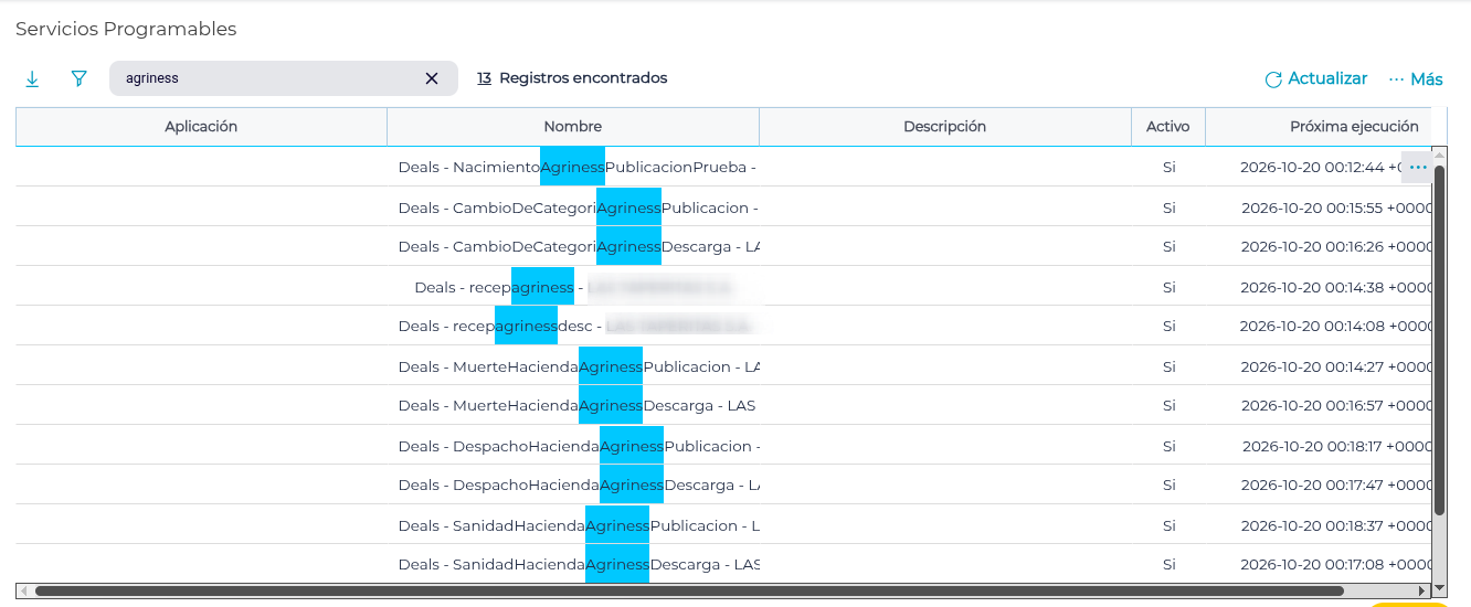

3. Programación de Servicios Automáticos
Para automatizar la extracción e inserción de datos:
  1. En el menú principal de Finnegans ERP, ingresa a Servicios Programables.
  2. Filtra en el buscador por la palabra Agriness. Visualizarás dos tipos de eventos programables por cada módulo:
    • Publicación: Método encargado de consultar y extraer las novedades desde Agriness.
    • Descarga: Método encargado de procesar e insertar los registros en Finnegans ERP.
  3. En los tres puntos (...) del extremo derecho de cada evento, selecciona Administrar.
  4. Activa el servicio, define la frecuencia o días/horarios de ejecución y guarda los cambios.

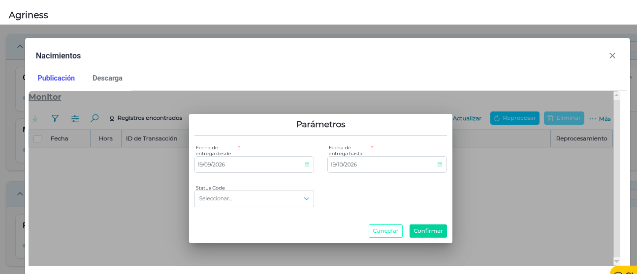

Monitoreo del Historial de Eventos
  1. Ingresa a la integración Agriness desde Plug & Go.
  2. En la tarjeta del módulo requerido (ej. Nacimientos, Muertes, etc.), haz clic en la opción Historial.
  3. Define un rango de fechas (Fecha Desde / Fecha Hasta) para consultar el listado de ejecuciones.
  4. Consulta el estado de cada procesamiento (Éxito o Error). Haz clic en la línea deseada para visualizar el detalle del mensaje devuelto.

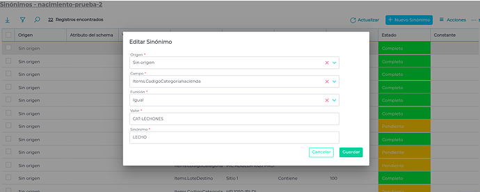

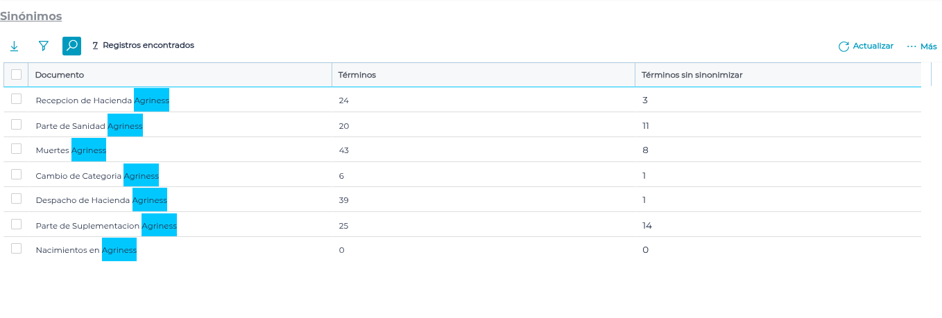

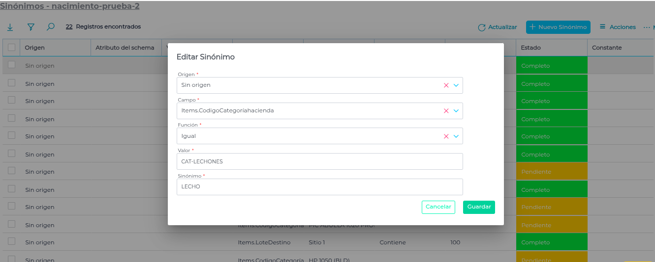

Tratamiento de Errores y Homologación de Sinónimos
Cuando se procesa una novedad cuyos identificadores de origen (Agriness) no coinciden exactamente con los maestros de Finnegans ERP:
  1. Ve al menú principal y selecciona Deals > Sinónimos.
  2. Filtra por la palabra Agriness y abre el documento correspondiente (ej. Recepción de Hacienda Agriness).
  3. Identifica las líneas en estado Pendiente.
  4. Evalúa la variable recibida en Valor (código de Agriness) y asigna en el campo Sinónimo el código exacto registrado en el maestro correspondiente de Finnegans ERP.
  5. Presiona Guardar.
Reprocesamiento de Eventos
Una vez corregidos y mapeados los sinónimos faltantes:
  1. Vuelve al Historial de Eventos dentro del módulo correspondiente en Agriness.
  2. Selecciona los registros pendientes o fallidos.
  3. Haz clic en Reprocesar para completar la inserción de los datos en Finnegans ERP.
