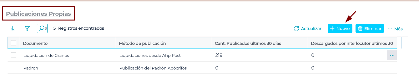

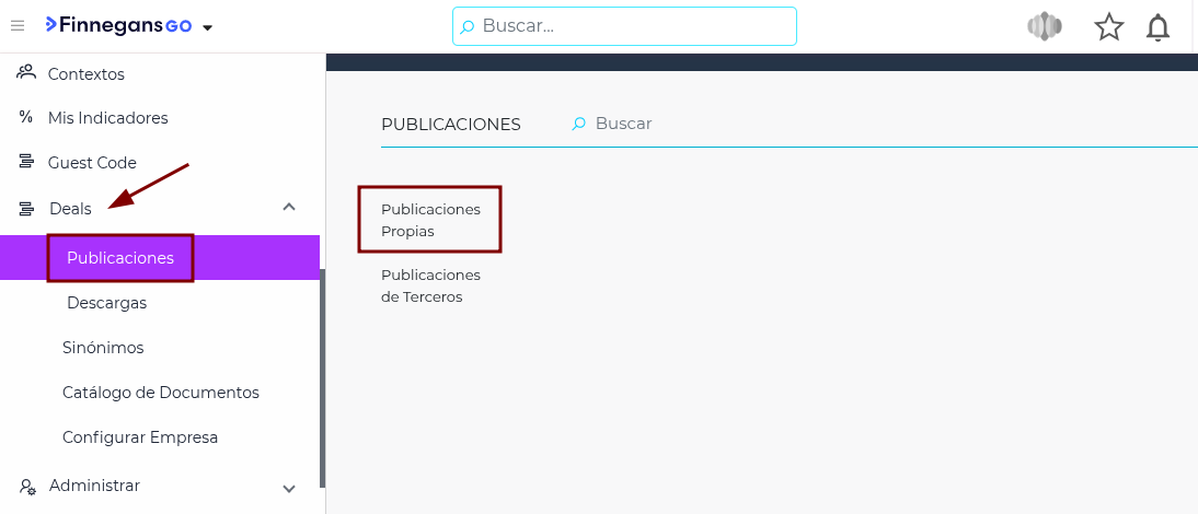

  1. Para configurarlo desde Publicaciones, deben ingresar de la siguiente manera: Menú> Deals>Publicaciones> Publicaciones propias:

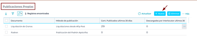

Dentro de Publicaciones Propias, se debe ingresar al botón + Nuevo:

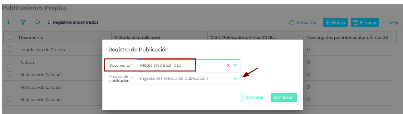

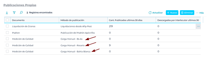

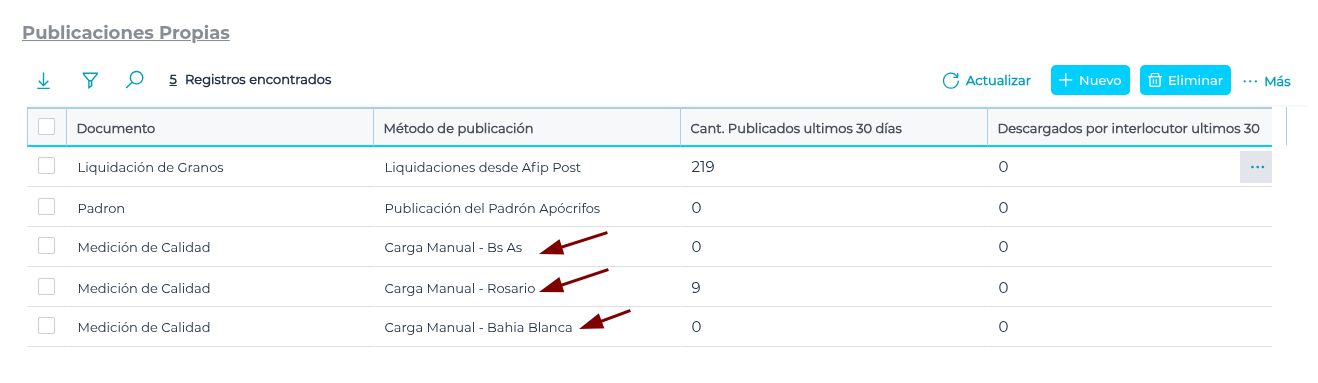

En el selector de Documento seleccionamos Medición de Calidad y en Método de Publicación debemos seleccionar según lo que utilicen:

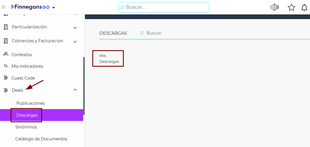

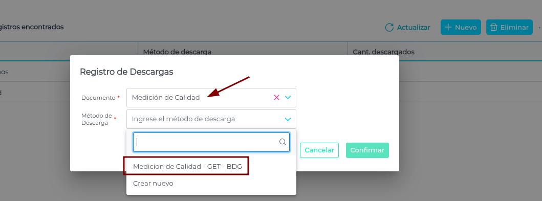

  1. Luego de la misma manera se ingresa a Descargas: Menú> Deals>Descargas> Mis Descargas:

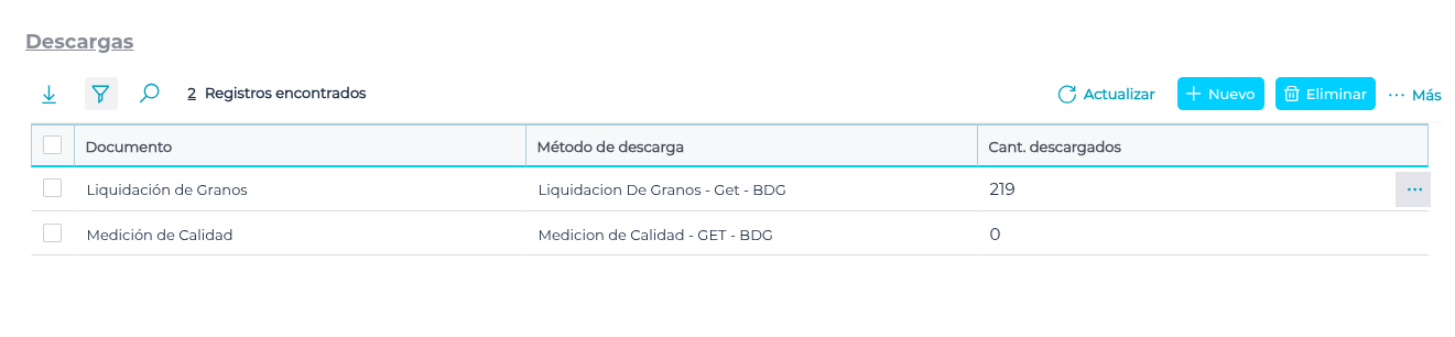

Desde el botón + Nuevo, nuevamente damos de alta Medición de calidad con el siguiente método:
De esta manera debería ingresar la información al Bot de Granos, por consiguiente al ERP de cada cliente.
