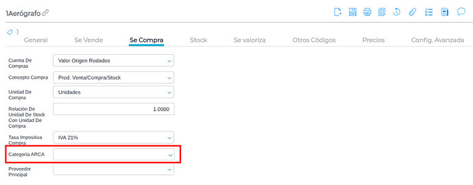

Asignar categoría ARCA para tus compras
Opciones:
- Bienes
- Bienes de Uso
- Locaciones
- Servicios
Los demás no son tomados en cuenta por IVA Simple. Si tu producto de Compra es exento no debe tener configurado ninguna de las opciones mencionadas anteriormente, ya que sino impactará como operación gravada al 0% y no coincidirá con lo informado en el Libro IVA Digital, donde se informa dicho concepto como Exento.

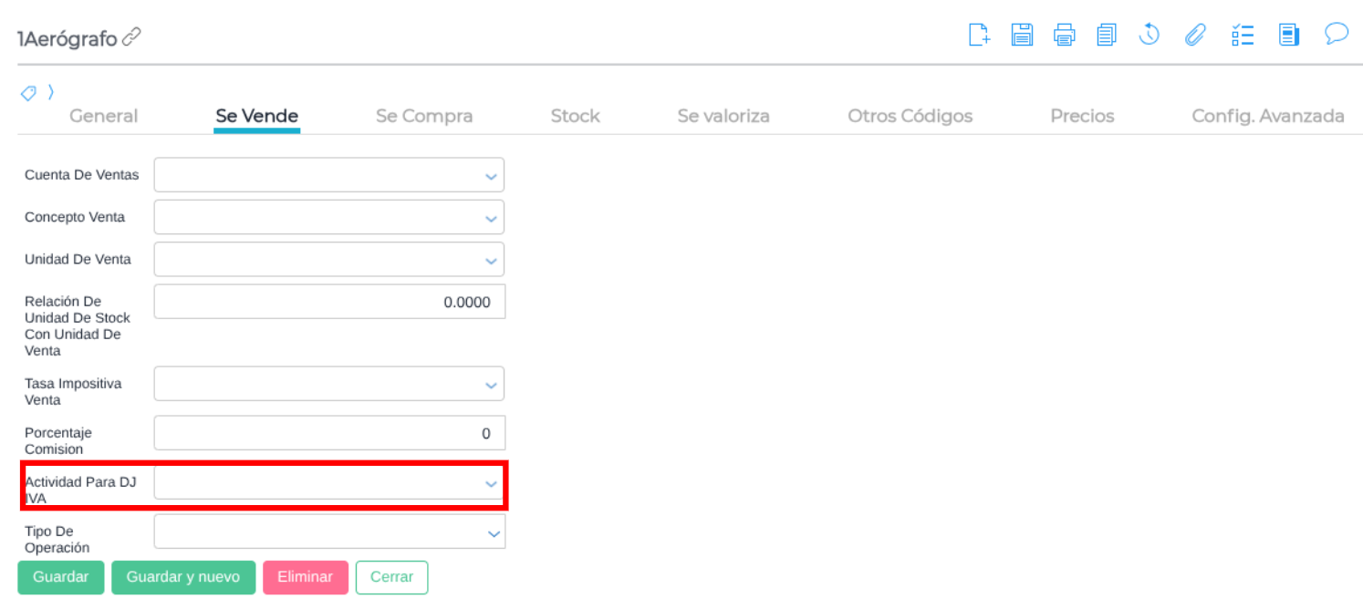

Actividad por Producto para tus ventas
Se pide que se diferencie el IVA por la actividad puntual por empresa.

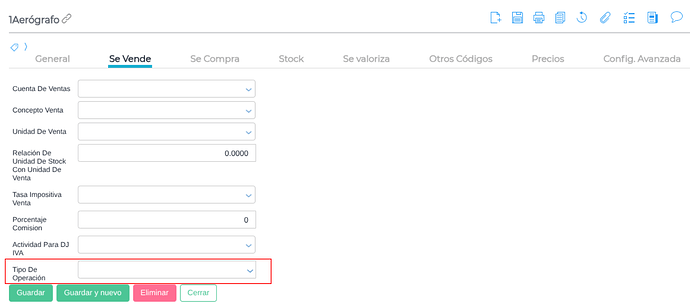

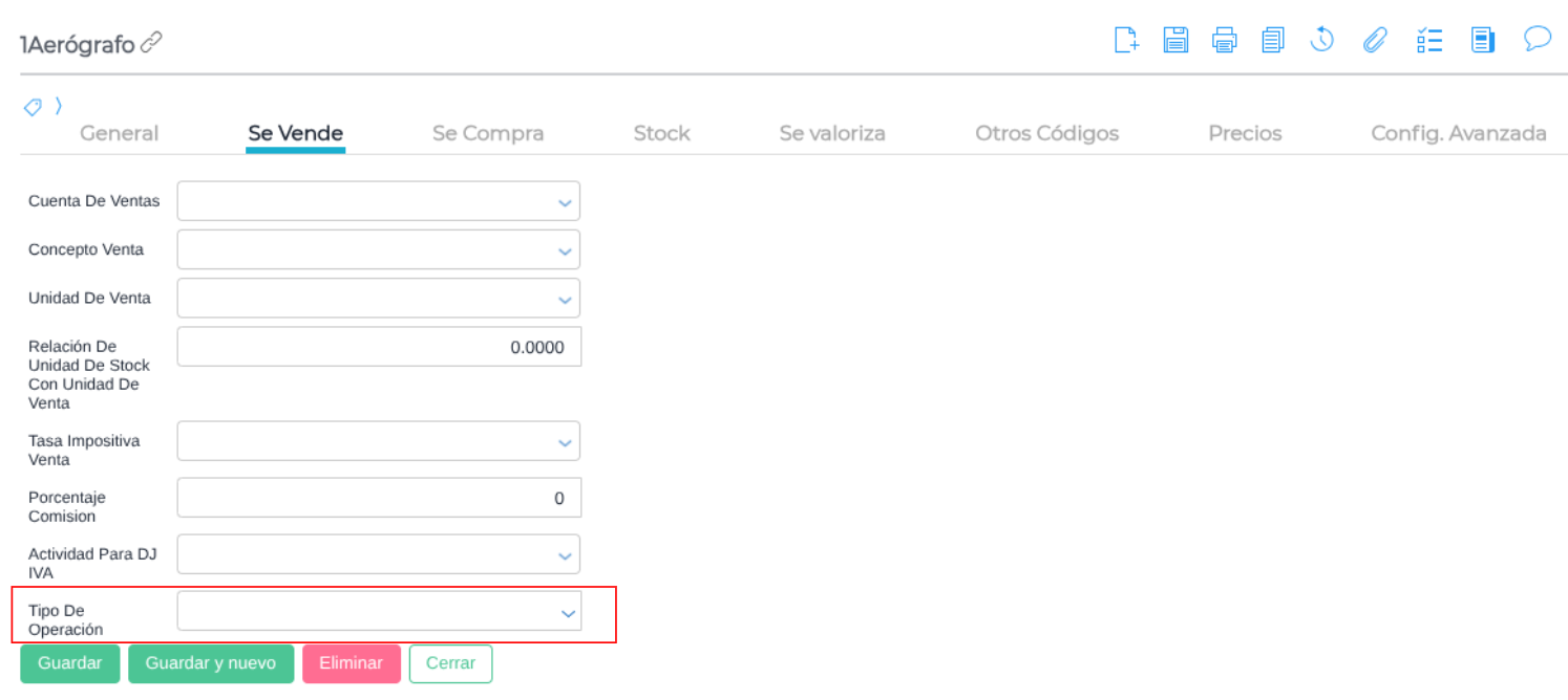

Es necesario también configurar el “Tipo de operación” en ventas para el correcto funcionamiento de IVA Simple.
Tipo de Operacion para tus ventas:
- Ventas de Cosas Muebles, Obras,Locaciones y/o Prestación de Servicios.
- Ventas de Bienes de Uso.
- Operaciones no gravadas o exentas

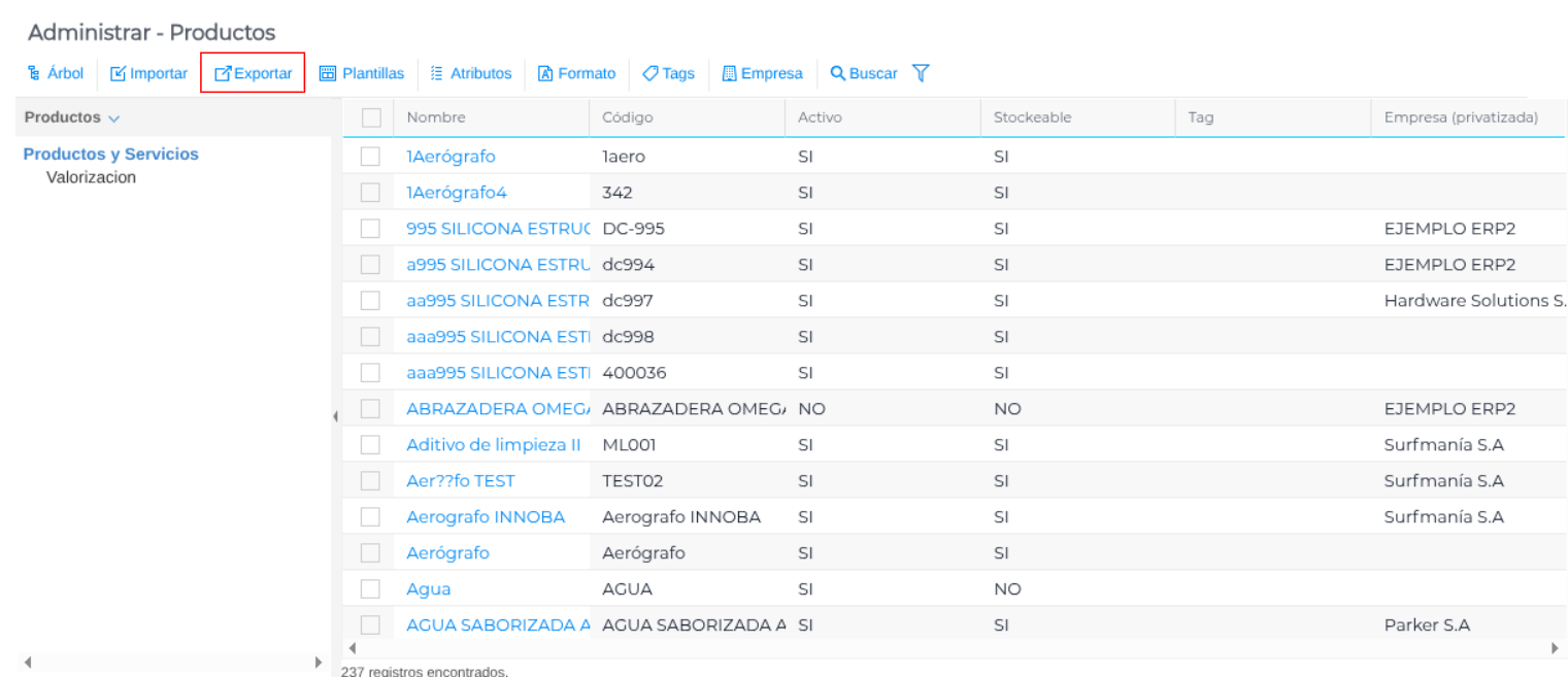

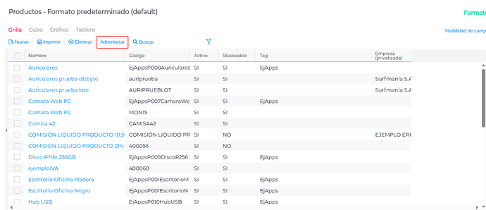

Opción 1: importarlos por excel
Ingresar a la solapa de productos → Administrar.
Exportar en Excel
Dentro del excel buscar las columnas que referencian a cada configuración necesaria y agregar o editar con sus códigos correspondientes.

Actividad para DJ IVA: “ActividadIVA_Codigo” Los codigos de la misma son los configurados en la vista “Actividades ARCA”

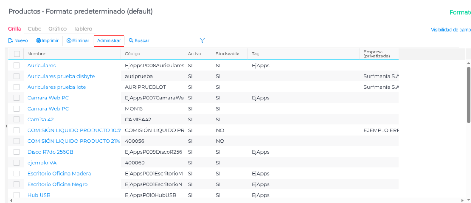

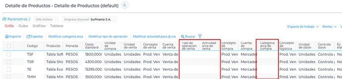

Opción 2: Importación desde Detalle de Productos

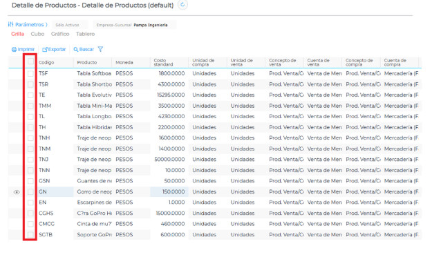

Otra manera de poder configurar es en la vista de Detalle de Productos, en donde:

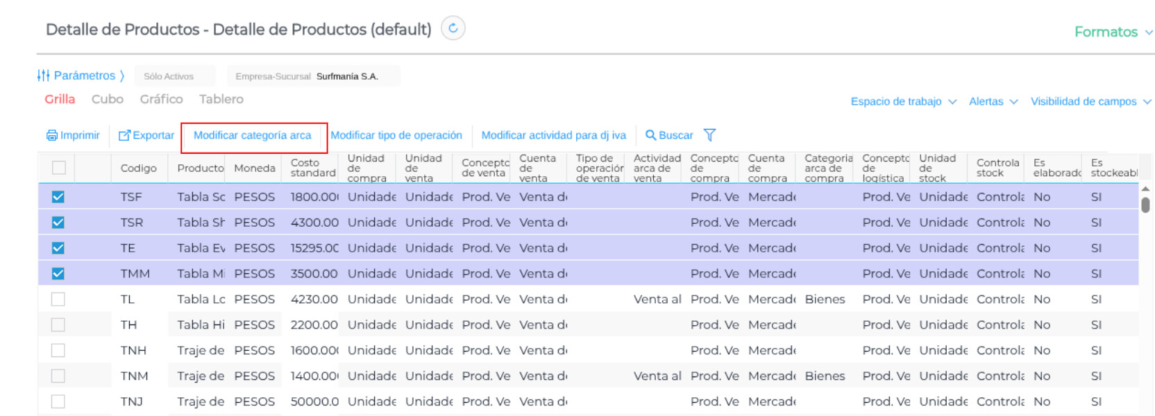

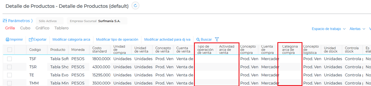

Al visualizar el informe se podrán ver en la grilla los productos a los cuales le falten los datos de “Tipo de Operación de Venta”, “Actividad ARCA de Venta” y “Categoría ARCA de Compra”:
Una vez identificados los productos que tengan que ser configurados, se podrá seleccionarlos y configurarlos mediante los 3 botones de configuración existentes:

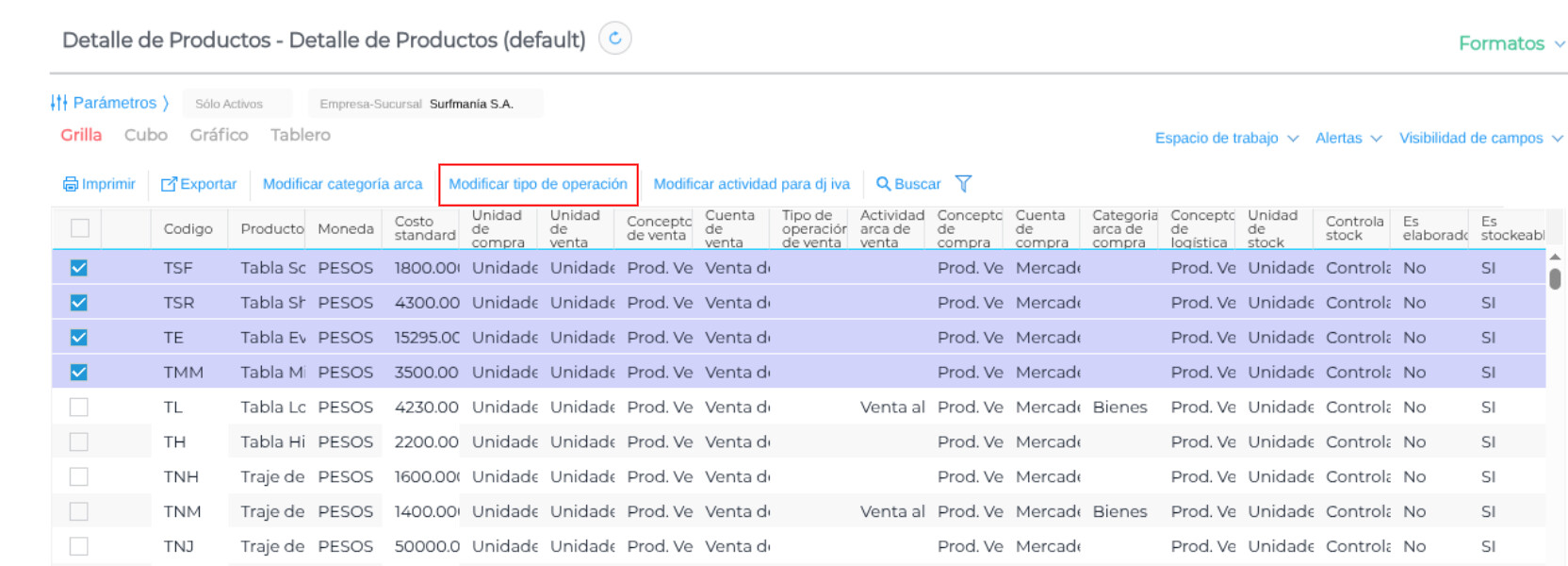

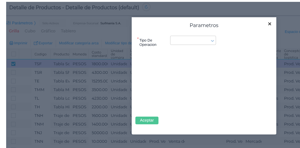

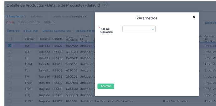

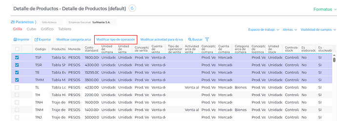

- Bproc “Modificar Tipo de Operación”
Este botón mostrará las opciones correspondientes al combobox “Tipo de operación", siendo las mismas:

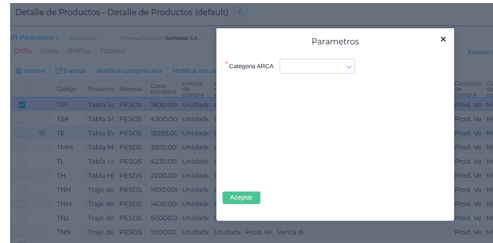

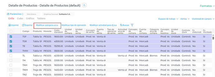

- Bproc "Modificar Categoría ARCA””
Al usarlo, muestra el dato de configuración para el campo “Categoría ARCA”, siendo esas opciones:
- Bienes
- Bienes de Uso
- Locaciones
- Servicios

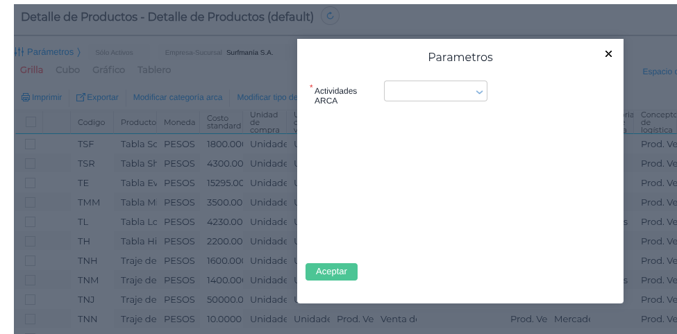

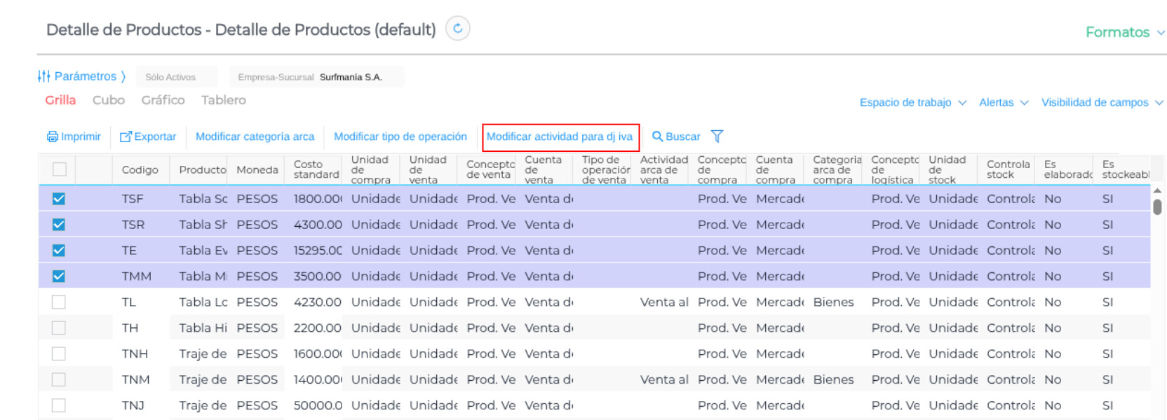

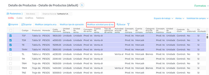

- Bproc Modificar Actividad para DJ de IVA
Muestra el dato configurado en el producto dentro del campo “Actividad para DJ de IVA”.

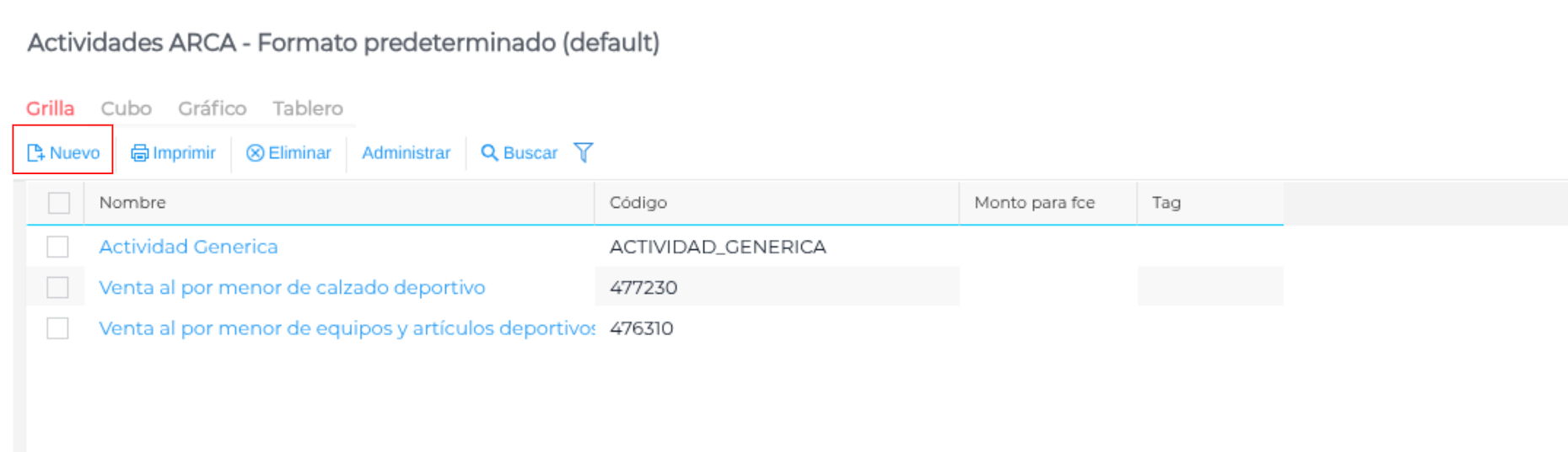

Ir al sistema y en el buscador colocar “Actividades ARCA” y registrar las actividades…

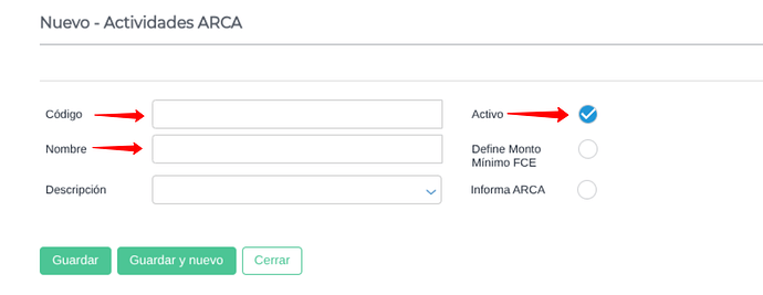

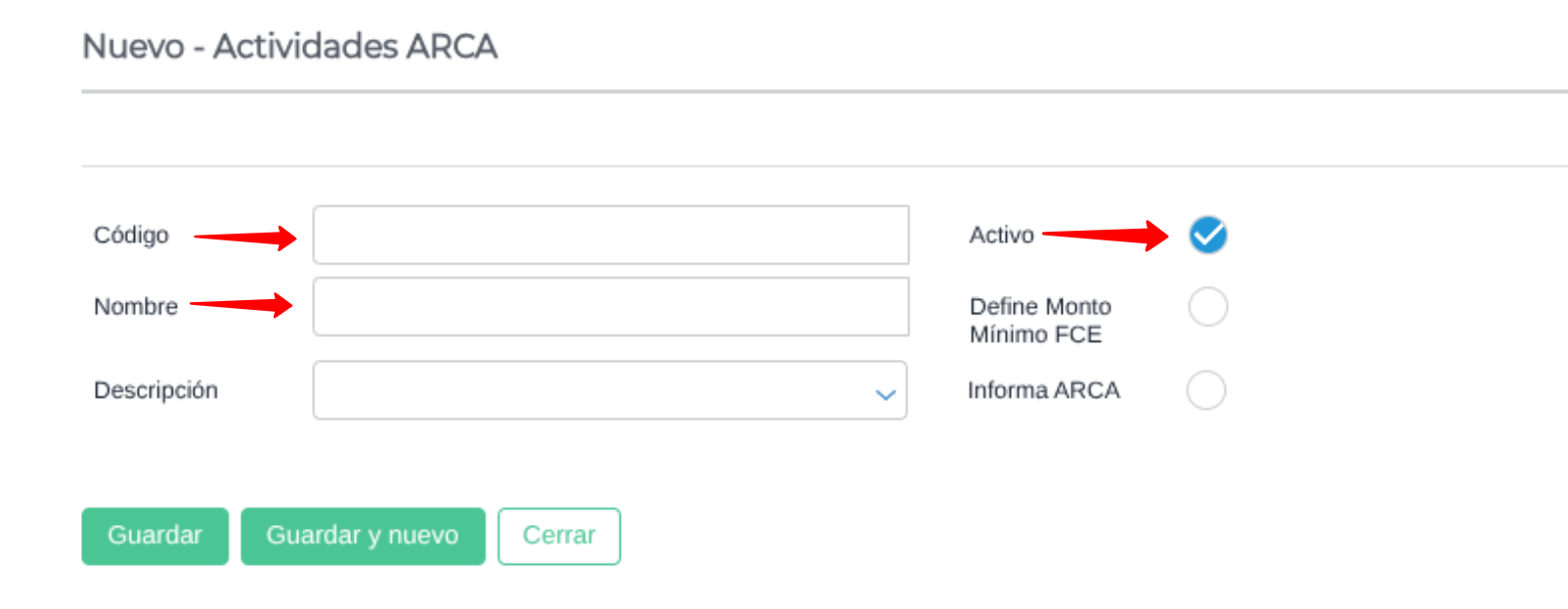

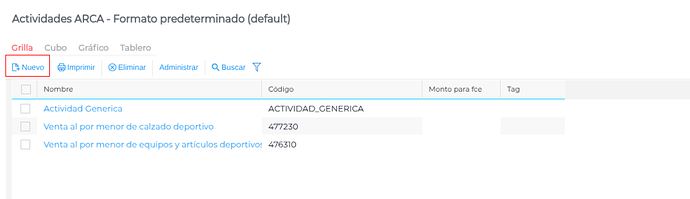

Opción 1 - Manualmente
Hacer click en el botón
Completar los campos indicados en la siguiente imagen y guardar.

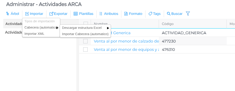

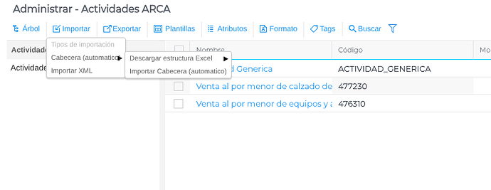

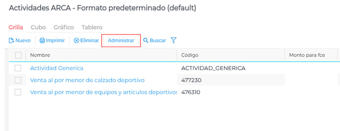

Opción 2 - Importación Masiva
Desde el maestro de Actividades ARCA, ir al botón
Seleccionar
→ Cabecera (automático) → Descargar estructura Excel → Sin template
Completar el Excel y guardar.
En el sistema (desde el maestro de Actividades de ARCA → Administrar), ir al botón
→ Cabecera (automático) → Importar Cabecera (automático)
Subir el excel y aceptar.
