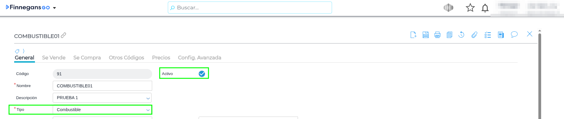

  • El artículo de combustible debe existir, estar en estado Activo y tener asignado el atributo Tipo = Combustible dentro de la pestaña General del Maestro de Productos.

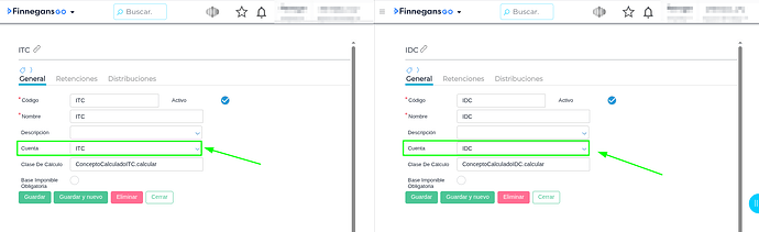

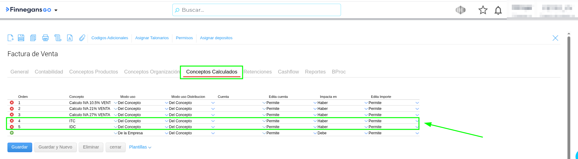

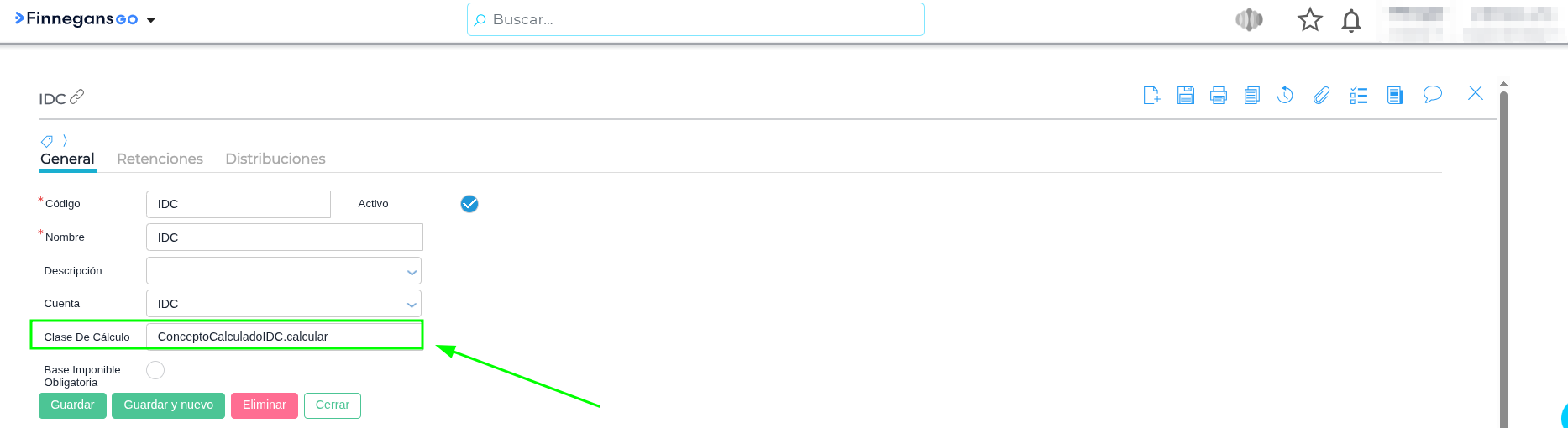

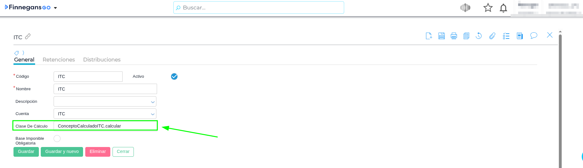

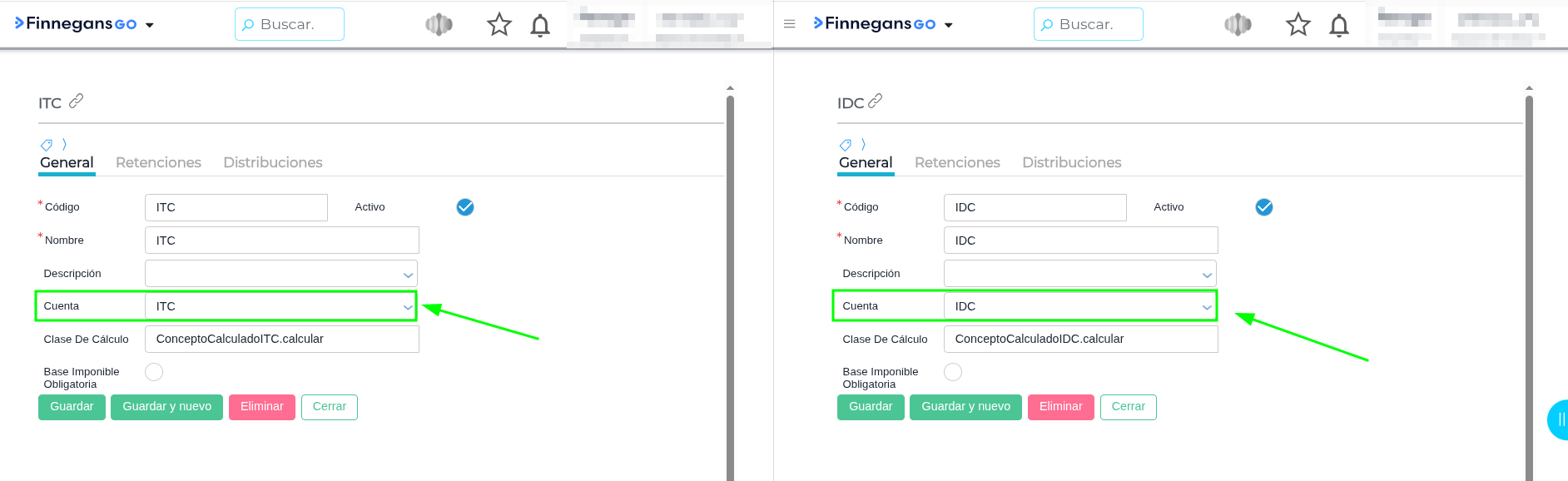

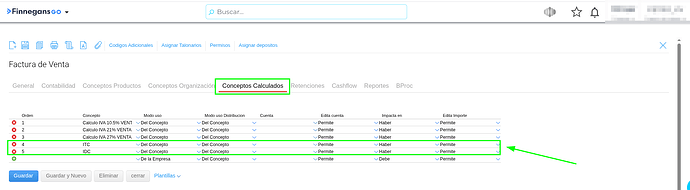

  • Los conceptos calculados para ITC e IDC deben encontrarse previamente dados de alta en el Maestro de Conceptos Calculados con sus respectivas clases de cálculo (ConceptoCalculadoITC.calcular y ConceptoCalculadoIDC.calcular).
  • Las cuentas contables específicas (típicamente cuentas de pasivo fiscal) deben estar asociadas en el Maestro de Conceptos Calculados y en la configuración del Tipo de Documento.

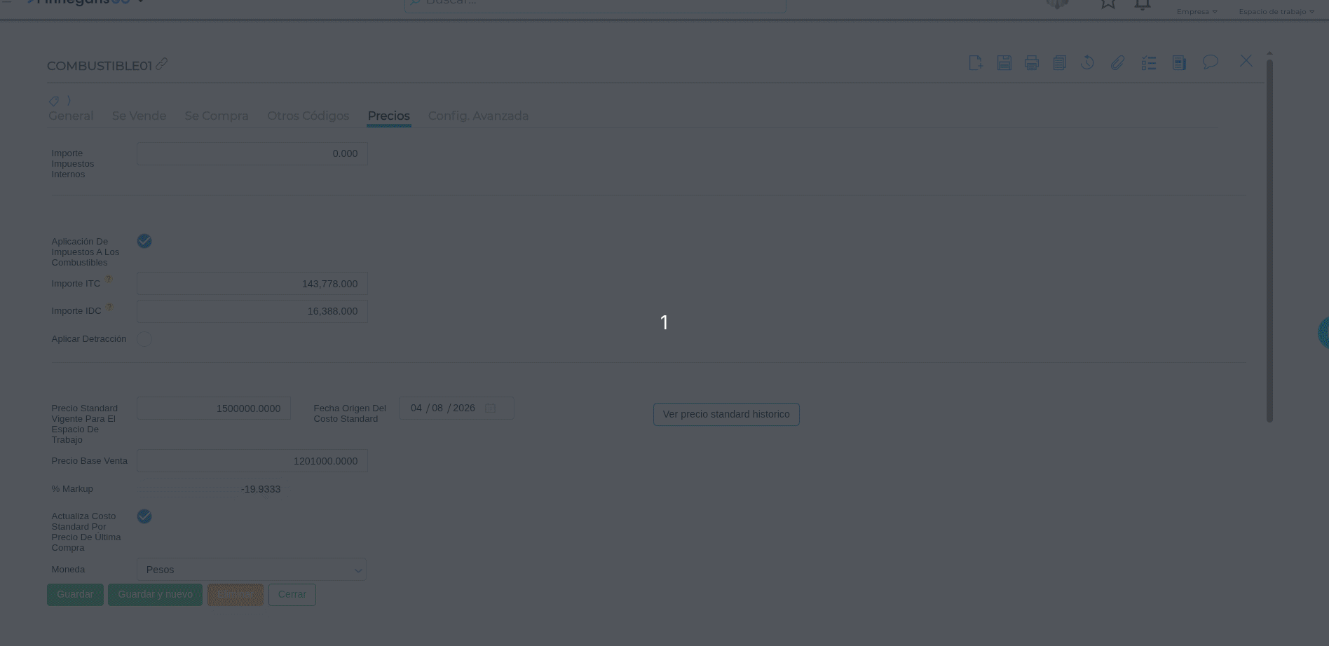

Para dejar operativo un artículo de combustible, el usuario con perfil administrador u operador debe ejecutar la parametrización en la ficha del producto:
  1. Navegar hasta la ruta del Maestro de Productos y abrir el registro del combustible deseado (ejemplo: GAS OIL DIESEL).
  2. Dirigirse a la solapa Precios.

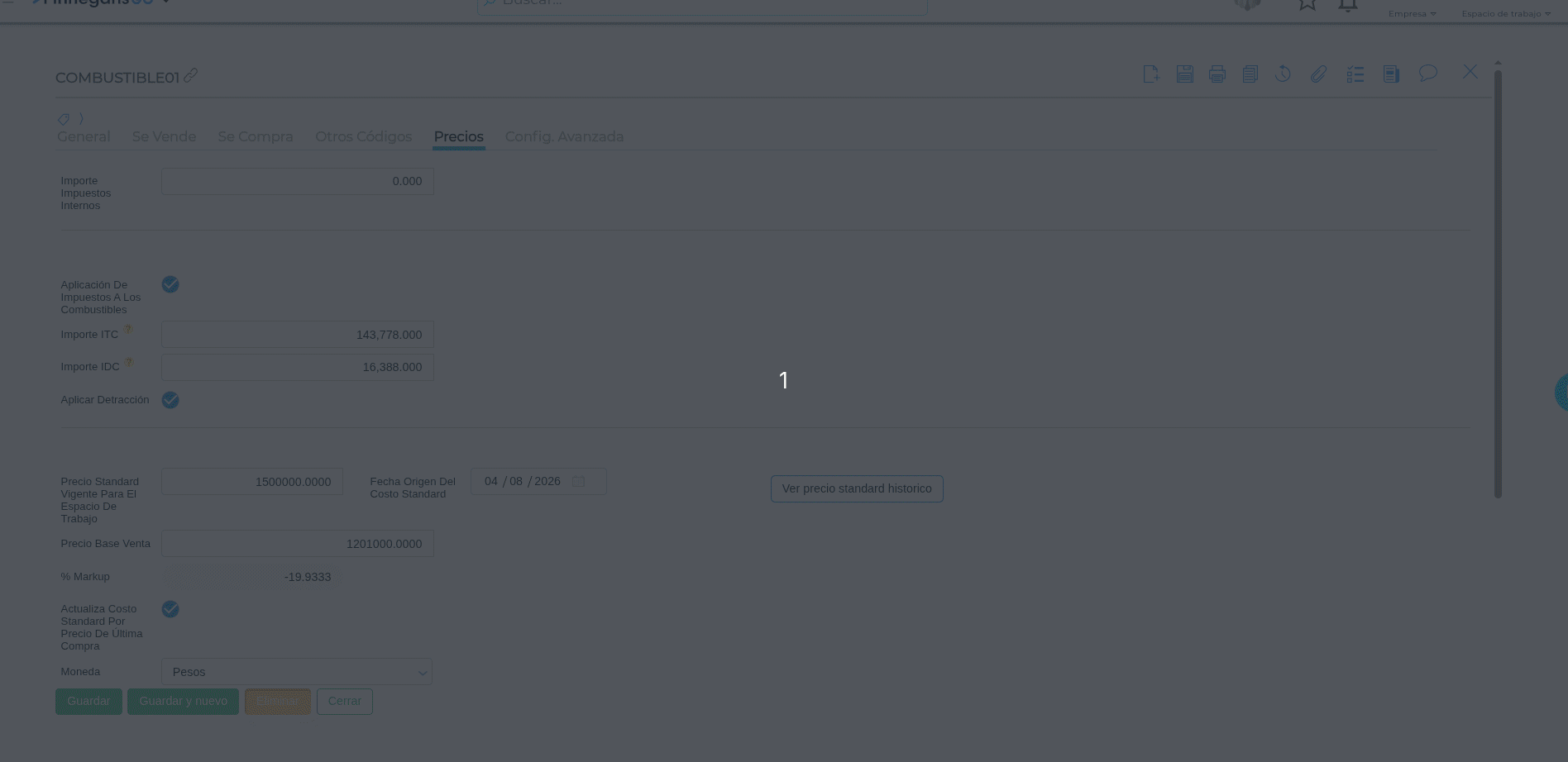

  3. Localizar y activar la casilla de verificación “Aplica Impuestos a Combustibles”.
ATENCIÓN: La activación de la casilla “Aplica Impuestos a Combustibles” es el control principal que habilita los campos dependientes. Mientras permanezca inactiva, el sistema ocultará los campos de montos impositivos y la detracción no tendrá efecto durante la facturación.
  1. Ingresar en el campo Importe ITC el valor fijo por litro correspondiente (ejemplo: $198.495).
  2. Ingresar en el campo Importe IDC el valor fijo por litro correspondiente (ejemplo: $22.624).
  3. Activar la casilla de verificación “Aplica Detracción de Impuestos” para indicarle al sistema que debe sustraer los valores fijos del precio base.
  4. Confirmar la operación haciendo clic en el botón Guardar.

Peek 2026-08-07 12-43
  • Resultado con Check “Aplica Detracción” INACTIVO:
Precio del Ítem en Factura = $1.201.000,00
Peek 2026-08-07 12-50

  6. Verificar que en la solapa o sección de tributos se muestren los conceptos calculados discriminados ITC e IDC multiplicados por la cantidad de litros ingresados.

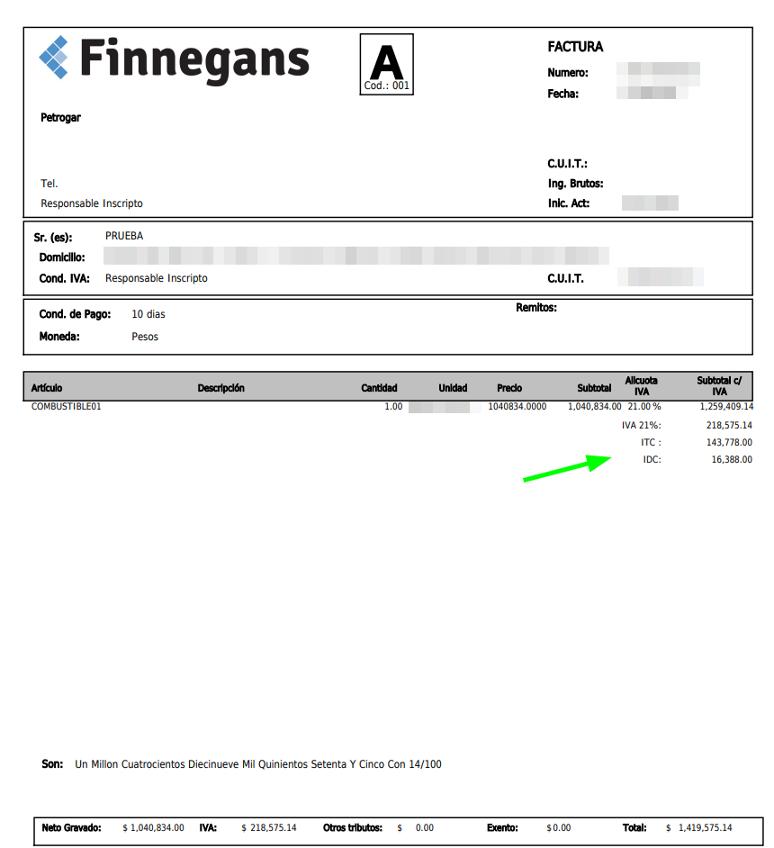

1. Impresión de Comprobantes y Exposición Fiscal
Al emitir y confirmar el comprobante impreso (o en vista previa), la estructura visual expone los montos garantizando la transparencia impositiva para el comprador:
  • Neto Gravado: Muestra el precio con la detracción aplicada multiplicado por los litros, sirviendo como base única sobre la cual se calcula la alícuota del IVA.
  • Líneas Discriminadas de ITC e IDC: Se exponen en renglones explícitos en el cuerpo/pie del comprobante, reflejando el total fiduciario resultando de Cantidad de Litros × Valor Fijo por Litro.
  • Total del Comprobante: Suma el Neto Gravado, el IVA resultante y los conceptos fijos de ITC e IDC.

El asiento contable unifica el ITC e IDC en la misma cuenta. Mala parametrización en el Maestro de Conceptos Calculados. Vincular cuentas contables de pasivo independientes para cada concepto en la configuración del maestro de conceptos calculados.
