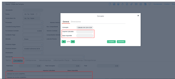

Consulta: ¿Se puede poner la opción de editar el IVA manualmente a la hora de generar por ejemplo una OC?

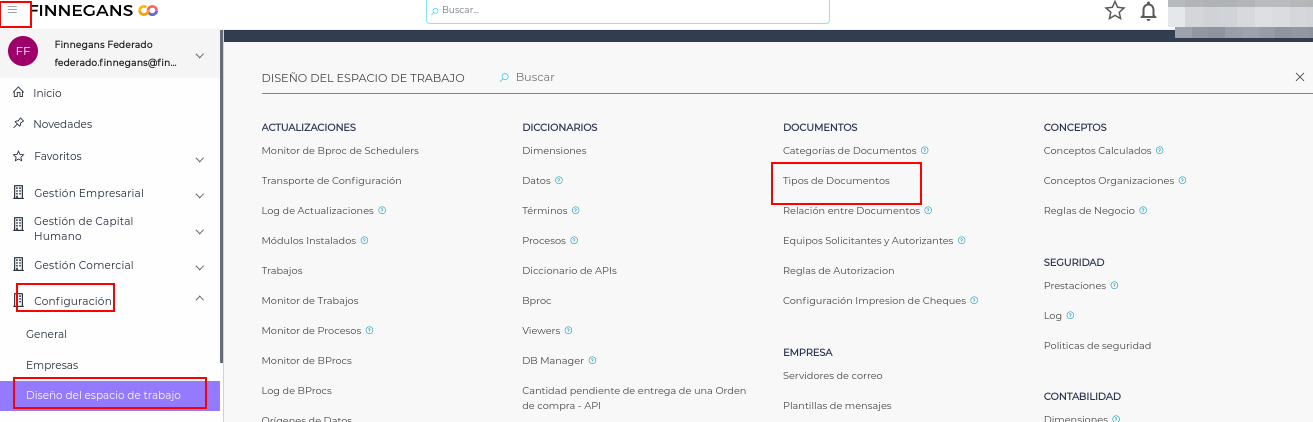

Respuesta: Se puede habilitar. Dentro del tipo de documento, en la opción “Edite Importe”

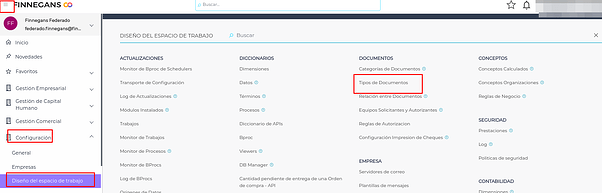

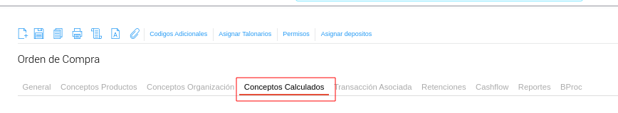

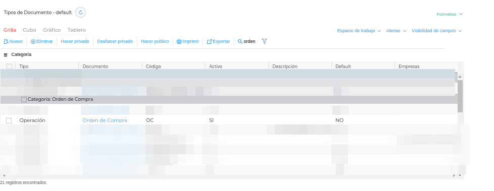

- Para realizar el cambio, deben dirigirse al documento, que requieren tener la funcionalidad. Para ello hay que dirigirse a Tipos de documento desde: Menú⇾Configuración→Diseño de Espacio de Trabajo->Documento⇾Tipos de Documento.

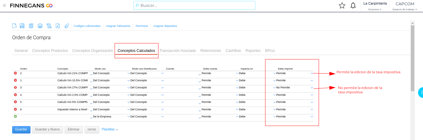

- Ir al documento e ingresar a la solpa Conceptos Calculados.

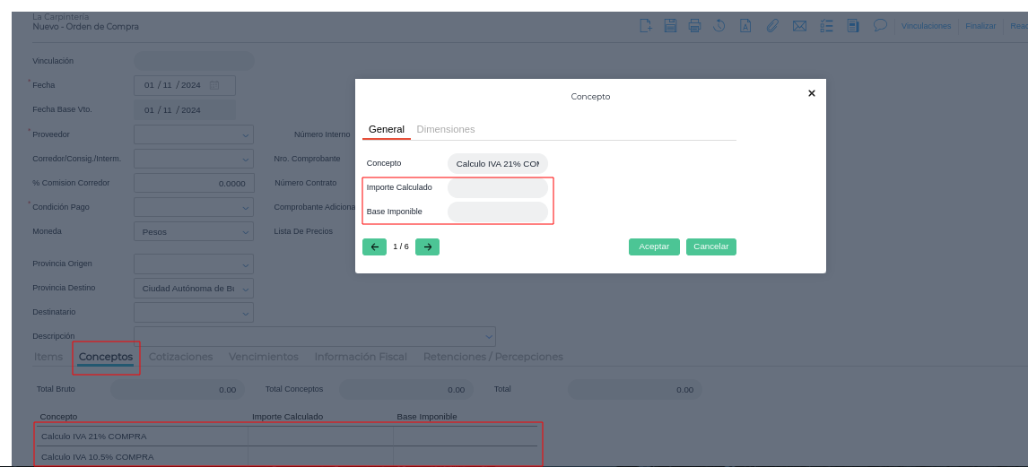

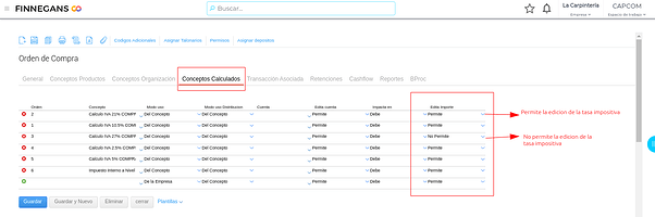

- En la solapa, deben cambiar la condicion de “edita importe” de no permite a permitir

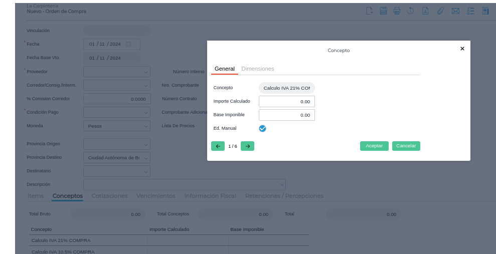

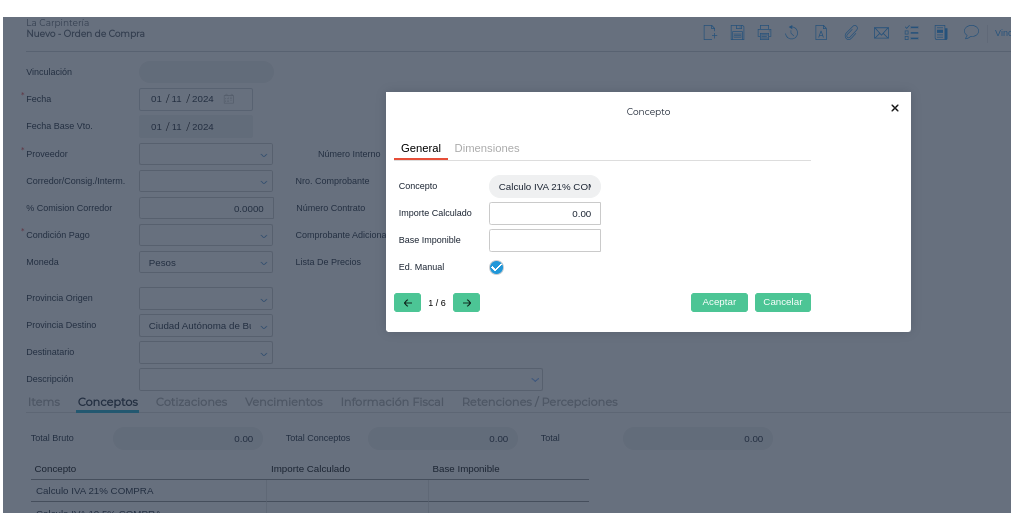

- Con los cambios realizados ya se podrá visualizar la opción de permitir editar los importes de la tasa impositiva, en el documento seleccionado.
