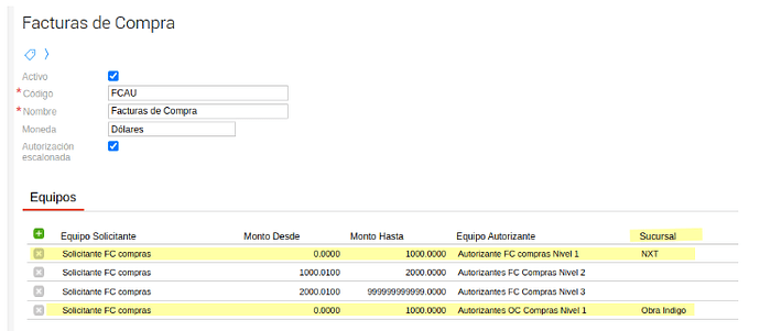

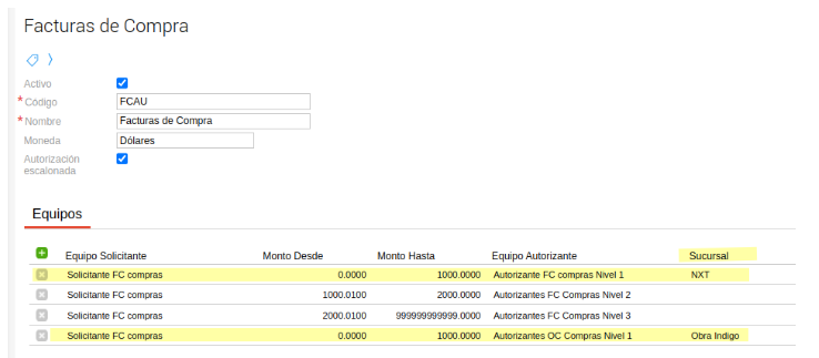

Regla de Autorización
En la vista “Reglas de autorización”.
Ingresar a la regla de autorización definida previamente en el documento.
Se debe configurar por rango de montos, por equipo y sucursal .
Por ejemplo:

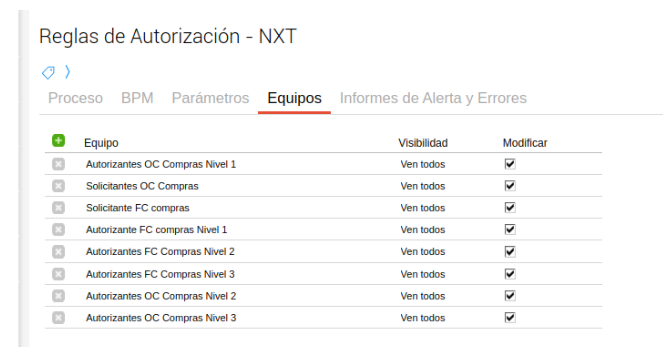

Proceso BPM
En la vista “Procesos”.
Ingresar al Proceso de seguimiento definido en el documento.
Se deben configurar los equipos involucrados en el proceso de autorización.
Por ejemplo:

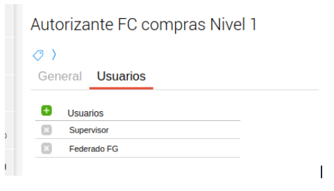

Equipos y usuarios
En la vista “Equipos Solicitantes y Autorizantes”.
Ingresar a los equipos involucrados y asignar los usuarios que van a tener permisos en el proceso.
Por ejemplo:
