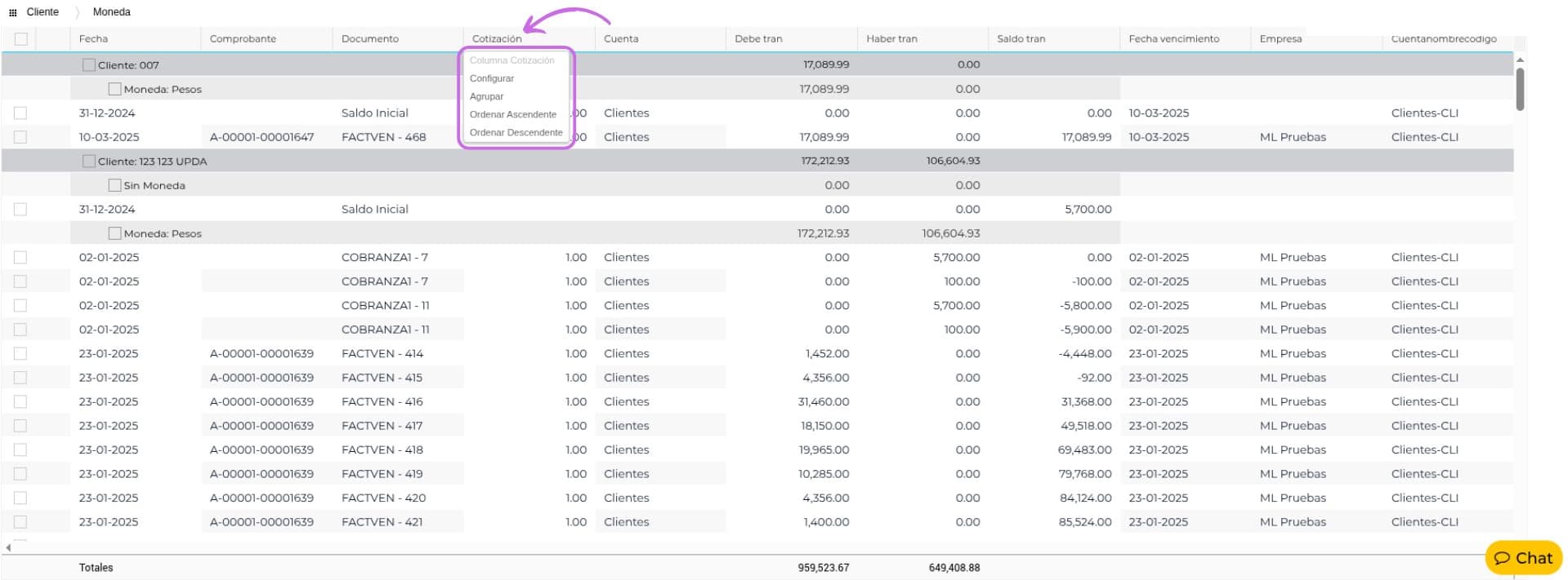

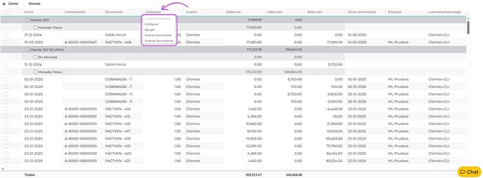

Ingresar a Menú > Dirigirse al registro que se desea imprimir.
Hacer clic izquierdo en la cabecera de la columna a modificar. Esto abrirá un pop-up con diferentes opciones seleccionables para configurar la columna.

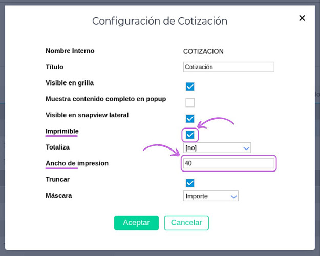

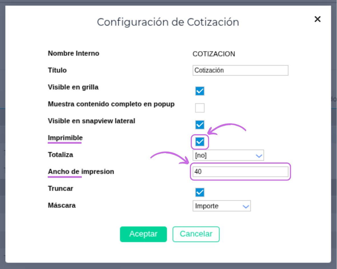

Seleccionar la opción de “configurar”.
Esto abrirá un nuevo pop-up de configuración.
La opción “imprimible” debe estar seleccionada, de caso contrario ocultará la columna al imprimir el informe.
La opción “Ancho de impresión” permite modificar el ancho de la columna, seleccionar un valor suficiente para visualizar los datos correctamente.
(Esta configuración de impresión es independiente de la Configuracion de columnas dentro del sistema. Por esto siempre se debe revisar la configuración de las columnas antes de imprimir.)
