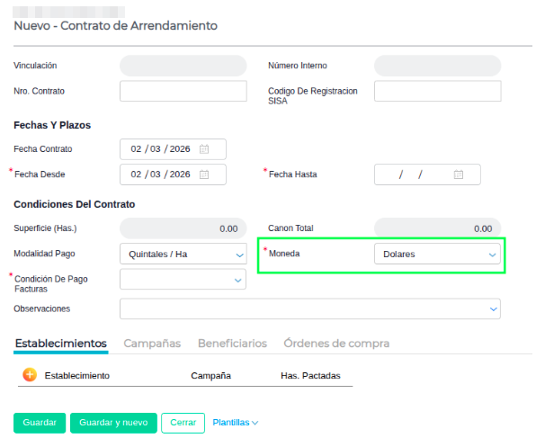

El punto crítico: La Orden de Compra hereda automáticamente la Moneda definida en el Contrato de Arrendamiento. Si la moneda elegida (por ejemplo, USD) no cuenta con una cotización cargada en el sistema para la fecha del contrato o una fecha anterior cercana, el proceso de generación automática fallará y la Orden de Compra no se creará.

1. Moneda del Contrato: Verificá qué moneda estás utilizando en la cabecera del Contrato de Arrendamiento.

1. Revisar el Contrato: Entrá al Contrato de Arrendamiento y verificá la moneda seteada.
2. Cargar Cotización faltante: Si la moneda es extranjera, cargá la cotización correspondiente a la fecha de inicio del contrato.
