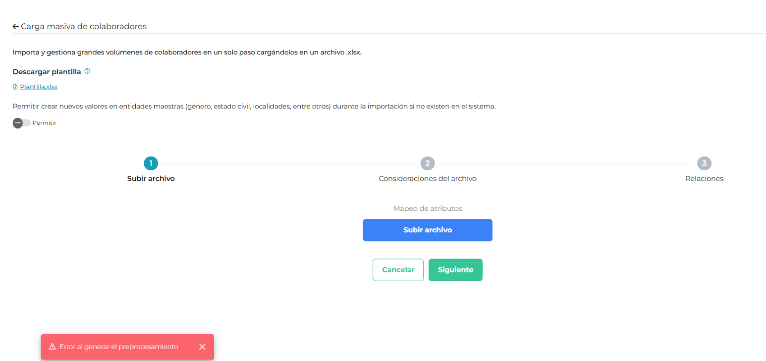

¿Qué puede estar ocurriendo si al momento de importar colaboradores el proceso muestra el siguiente mensaje:
Error al generar el preprocesamiento
Solución:
La importación de colaboradores utiliza un componente de Deals que es el mapeo dinámico, a través del cual se relacionan los campos. Si el archivo excel no se ajusta al formato de datos que espera el componente es posible que se produzcan errores.
Si el sistema espera un campo booleano (True/false) y se le envía un texto, mostrará un mensaje de error.
Es por esto que es importante verificar la planilla que se está completando para que no existan caracteres de más o espacios, ya que si se espera recibir un campo booleano y completamos el campo con la palabra True seguida de espacios, ésto será interpretado como texto y no como booleano.
Es uno de los errores mas frecuentes, datos booleanos con espacios que se interpretan como textos. Elimina todos los espacios que hayan quedado en cada uno de los campos, para que puedan ser interpretados correctamente.
