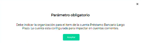

Exige “Organización” al guardar
Consulta: Al intentar guardar un préstamo bancario, el sistema exige cargar una Organización, pero no hay un campo para hacerlo.
Respuesta: Actualmente no está en el alcance del módulo vincular préstamos a organizaciones que impacten en la cuenta corriente.
Asegúrate de cargar únicamente préstamos cuyas cuentas contables configuradas no impacten en cuenta corriente.

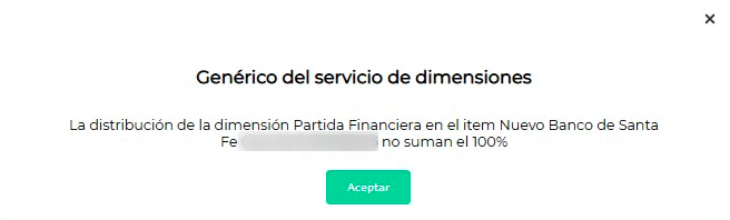

Validación de Dimensión Financiera en Cuenta Bancaria
Consulta: Al intentar guardar un préstamo, el sistema bloquea la acción indicando que la cuenta del Banco no tiene asignada la dimensión financiera al 100%, y no permite agregarla manualmente durante el alta.
Respuesta: Actualmente el sistema no contempla la edición en línea de la dimensión financiera al momento de constituir el préstamo. La alternativa actual es quitar la obligatoriedad de la Partida Financiera en la cuenta contable utilizada.
