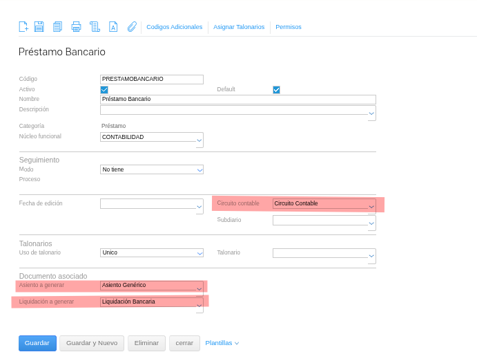

  2. Configuración de documentos

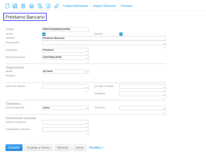

  • Préstamo bancario: es un tipo de documento nuevo que se reparte con la nueva categoría de “Préstamo Bancario”. Por default se entrega el documento dado de alta, pero el usuario debe realizar las configuraciones necesarias para su uso, como lo son:
    • Fecha de edición, Circuito Contable y Subdiario que usará el documento.
    • Talonario en caso de querer utilizar alguno para dicho documento.
    • Asiento a generar: será el documento que se usará al crear el asiento de apertura del préstamo, y para las cancelaciones de las cuotas.
    • Liquidación a generar: será el documento que se usará para realizar las liquidaciones bancarias de cada cuota.

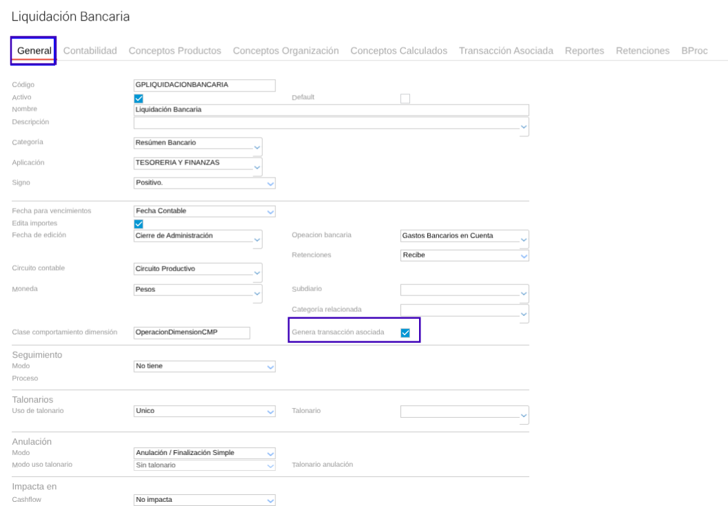

  • Liquidación Bancaria: por default se reparte un nuevo documento de Categoría “Resúmen Bancario”, aunque puede utilizarse cualquier documento de la misma categoría en caso de que quieran utilizar alguno existente.

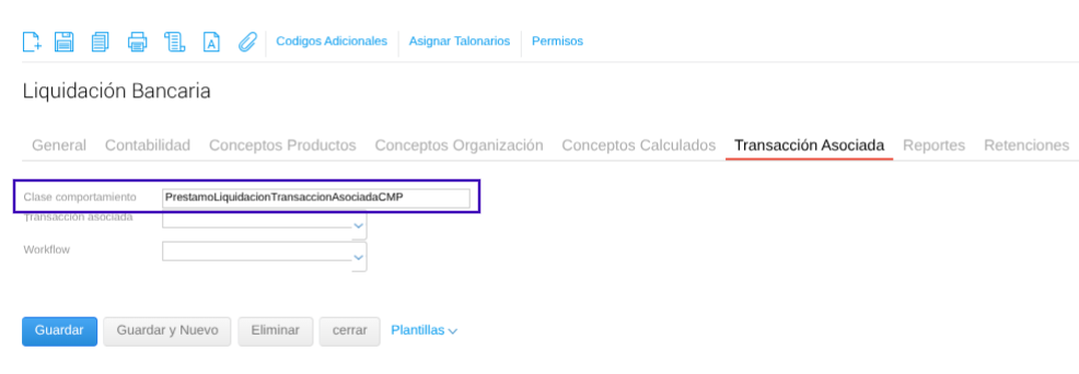

    Lo importante de este documento es que tenga configurada la opción “Generar transacción asociada” y dentro de la solapa “Transacción asociada” tener configurada la clase: PrestamoLiquidacionTransaccionAsociadaCMP

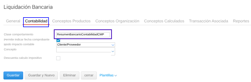

Además, en la solapa Contabilidad se debe tener configurada la clase: ResumenBancarioContabilidadCMP
El resto de las configuraciones de las solapas General, Contabilidad, Conceptos de Productos, Conceptos de Organización, Conceptos Calculados y Retenciones son importantes para su funcionamiento, pero deben ser completadas por el usuario como cualquier otro documento transaccional.

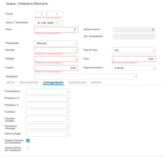

1) Ingresar y crear el préstamo

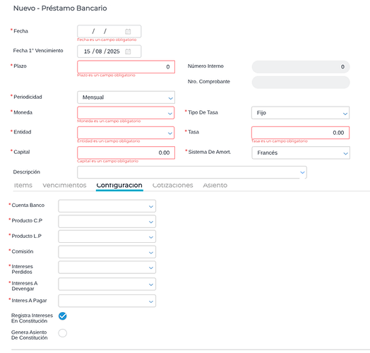

Ir a Gestión Empresarial → Contabilidad → Gestión de préstamos y presionar Nuevo.
Al ingresar a la transacción, se podrán ver los datos de cabecera y las configuraciones necesarias para la creación del préstamo:
Cabecera
  • Fecha: es la fecha contable de registración del préstamo.
  • Fecha 1er Vencimiento: es la fecha de vencimiento de la primera cuota del préstamo.
  • Peridiocidad: indica la periodicidad de pago del préstamo. Puede ser:
    • Anual
    • Semestral
    • Cuatrimestral
    • Trimestral
    • Bimestral
    • Mensual
    • Quincenal
  • Moneda: indica la moneda del préstamo.
  • Tipo de Tasa: puede ser Fijo o Variable.
  • Entidad:: debe indicarse la entidad que otorga dicho préstamo. Debe ser un proveedor.
  • Tasa: se indica la tasa TNA que se usará en el préstamo para el cálculo de las cuotas.
  • Capital: es el monto de capital que se toma prestado.
  • Sist. de Amortización: indica como se amortizará el préstamo. Puede ser Francés o Alemán.
Configuración
  • Cuenta Banco: se indica la cuenta contable que impactará como “Banco” al dar de alta el préstamo y cancelar las cuotas.
  • Producto C.P:: se debe indicar el producto de compra que impactará como corto plazo en la conformación y baja del préstamo. Se entiende como corto plazo el impacto en el ejercicio corriente de dichos movimientos.
  • Producto L.P:: se debe indicar el producto de compra que impactará como largo plazo en la conformación y baja del préstamo. Se entiende como largo plazo el impacto por fuera del ejercicio corriente de dichos movimientos.
  • Comisión: se debe indicar el producto de compra que impactará como comisión a la hora de realizar la liquidación bancaria.
  • Intereses perdidos: se debe indicar el producto de compra que se usará como interés tanto para el cálculo de las cuotas como para su posterior liquidación. Según el IVA que tenga configurado dicho producto se calculará el IVA de cada cuota.
  • Genera asiento de Constitución: se debe activar en caso de querer generar el asiento de constitución de dicho préstamo. En operaciones que vienen desde antes de utilizar el módulo, este check debería permanecer inactivo ya que el alta de dicho préstamo se hizo con anterioridad.
  • Registra intereses en Constitución: se debe activar en caso de querer registrar intereses a devengar junto con el asiento de constitución del préstamo. Al activar dicho check, se desprenderán 2 selectores más para completar:
    • Intereses a Devengar: es el producto de compra que se usará para para conformar el interés a devengar en el asiento de constitución.
    • Interés a Pagar: es el producto de compra que se usará como contrapartida del interés a devengar para la cancelación del devengamiento.

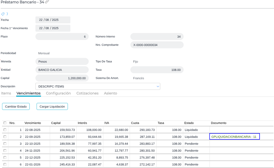

Funcionamiento de solapa Vencimientos
Al grabar el préstamo se generarán los vencimientos correspondientes. Las fechas de dichos vencimientos se calculan a días hábiles a partir de la «Fecha 1° vencimiento» y la «Periodicidad». Los campos Capital, Interés y Cuota no son editables y dependen del tipo de tasa y del sistema de amortización.
Edición Manual de Cuotas: Al guardar la transacción, la cabecera se bloquea (salvo la descripción y la tasa si es variable) y el sistema genera la grilla final de vencimientos.
Para absorber diferencias reales enviadas por el banco (como redondeos, seguros o gastos administrativos), el sistema permite la edición manual directamente sobre la grilla. El usuario puede hacer clic sobre los importes de Capital , Interés , IVA y Cuota para ajustarlos con lo que realmente se envía desde la entidad prestadora.
ATENCIÓN: Solo se pueden editar cuotas que se encuentren en estado “Pendiente”. Si la cuota tiene el estado “Liquidado” o posee un documento de liquidación asociado, el sistema bloqueará la edición para evitar incongruencias contables y arrojará un error.

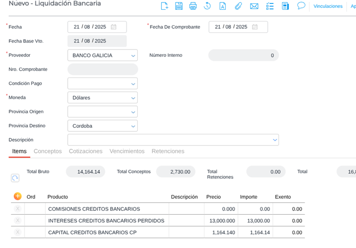

  1. Liquidar cuotas
    Mediante el botón “Cargar liquidación” se puede realizar la liquidación y cancelación de la cuota. Sólo se permite realizar una liquidación de cuotas a la vez.
Al presionar el botón, se abrirá un popup con el documento de liquidación a generar:
Por default traerá:
  • El proveedor.
  • Moneda.
  • El producto de Interés Perdido a liquidar.
  • El producto del capital a Corto Plazo a liquidar.
  • El producto de Comisión bancaaria a liquidar. En este caso vendrá en 0 para que usuario pueda completarlo manualmente o eliminarlo en caso de corresponder.
  • El IVA de dichos productos se calcula según la configuración de cada producto y del tipo de documento. Mientras que las percepciones/retenciones se cargarán según la configuración del proveedor y del tipo de documento.
La liquidación, previa a su guardado, puede ser editada para agregar los ítems necesarios, como pueden ser otros conceptos bancarios que no están incluídos en este proceso.

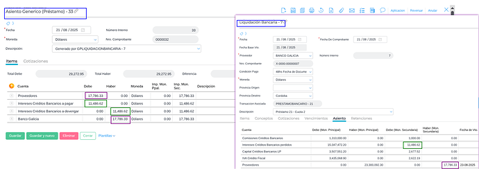

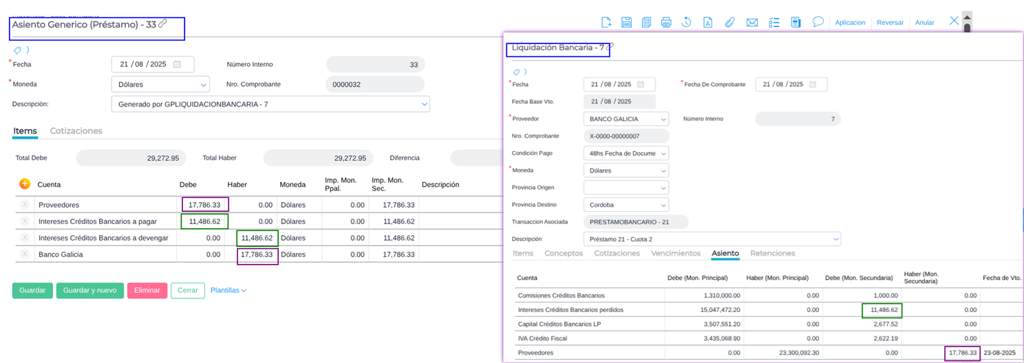

Una vez guardada dicha liquidación, se generará de manera automática el asiento genérico para registrar el pago de dicha cuota:
El asiento a generar es la contrapartida entre Proveedores y Banco. Y en caso de que se hayan generado intereses a devengar en la Constitución se realizará también la contrapartida de la cuota de interés a devengar contra interés a pagar.

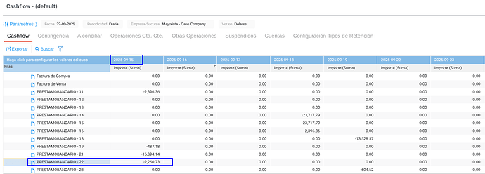

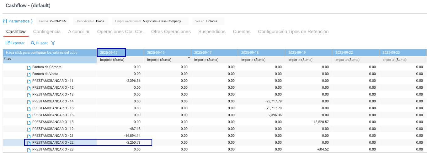

  1. Impacto en Cashflow
Al guardar el préstamo se crean Contingencias en cashflow por cada vencimiento. Para realizar dichas contingencias se utiliza un bproc llamado “Contigencias por Préstamos”, el cual se ejecuta diariamente y actualiza importes, mostrando sólo cuotas Pendientes y eliminando las ya liquidadas, además de actualizar mes a mes los préstamos de tasa variable.
