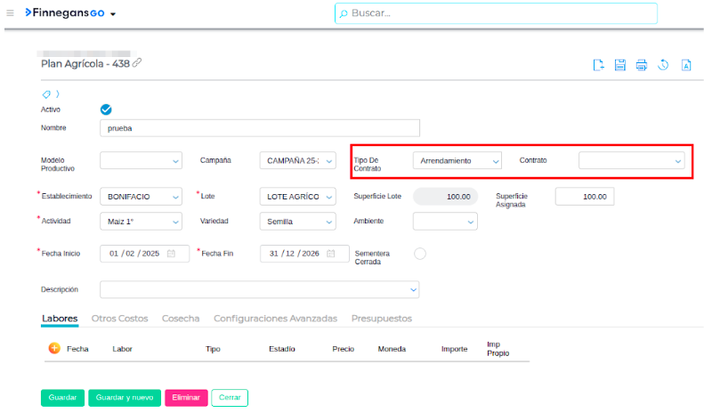

¿Cómo funciona el selector de contratos?:
El objetivo de este vínculo es identificar bajo qué acuerdo de arrendamiento se está ejecutando la planificación. Para utilizarlo, el sistema cuenta con un selector dinámico que filtra los documentos según el modelo de negocio:

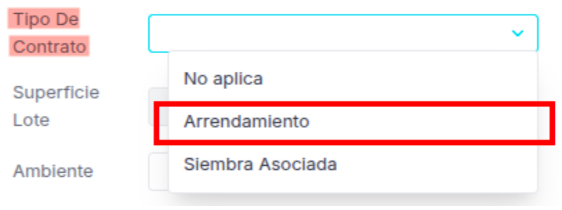

1. Tipo de Contrato: En este campo se define el origen de la explotación. Para este caso, se debe seleccionar la opción Arrendamiento. (También permite elegir Siembra Asociada o No aplica según corresponda).

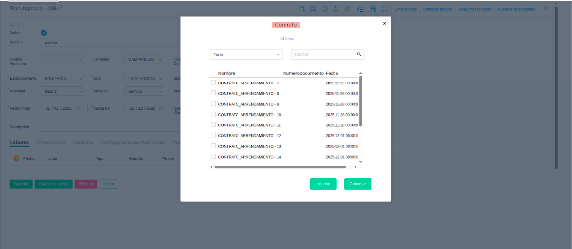

2. Contrato: Al elegir “Arrendamiento”, este buscador habilitará exclusivamente la lista de transacciones de la categoría Contrato de Arrendamiento cargadas en el sistema.(También sucede al seleccionar la opción “Siembra Asociada” donde el campo habilita la lista de transacciones de la categoría Contrato de siembra Asociada)

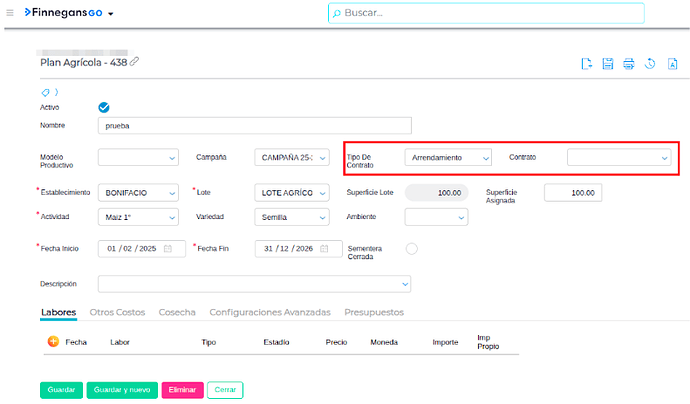

1. Carga del Contrato: Verificá que el Contrato de Arrendamiento esté previamente registrado en el sistema.
2. Configuración en el Plan: Dentro de la Planificación 2.0, ubicá el campo Tipo de Contrato y seleccioná la opción Arrendamiento.
3. Vinculación del documento: En el campo Contrato, buscá y seleccioná el documento específico que querés asociar a ese plan agrícola.
4. Guardar: Al confirmar, el dato queda guardado de forma informativa en el plan. Si decidís reasignar el plan para otra actividad, el sistema heredará automáticamente el contrato vinculado.
