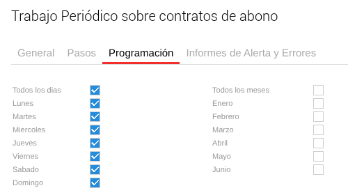

  1. Ir a la solapa “Programación” y definir la periodicidad con la que se requiere que el sistema ejecute este trabajo, es decir, que ejecute las renovaciones automáticas de los Contratos de Abono. Se pueden indicar distintas periodicidades: todos los días, todos los meses o días y meses específicos. Por ejemplo:
Luego, en la misma solapa, se debe completar la hora en que el trabajo se va a ejecutar:
  1. Guardar ¡y listo! A partir de ahora, cuando se ejecute el trabajo con la periodicidad que le indicaste, van a ocurrir las renovaciones.
