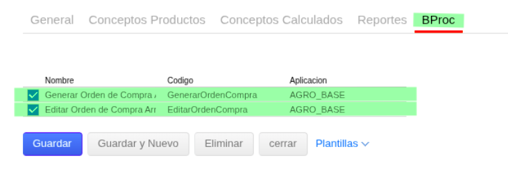

Para poder crear un Contrato de Arrendamiento, los siguientes maestros y configuraciones deben estar cargados previamente:

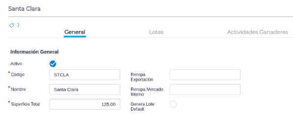

  • Registrar los Establecimientos en el Maestro de Establecimientos, con su superficie (has.) informada.

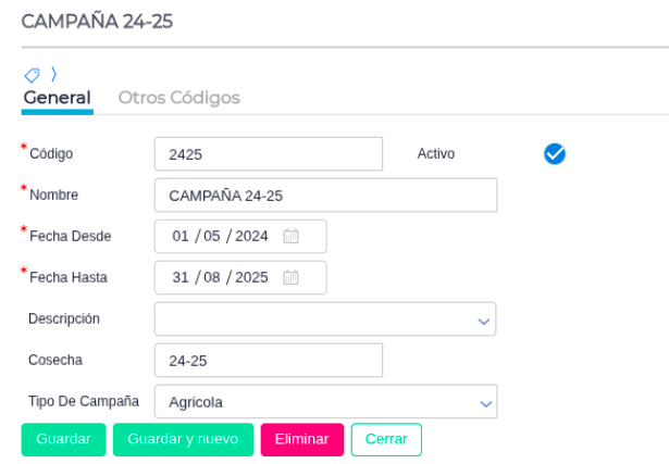

  • Registrar las Campañas en el Maestro de Campañas.

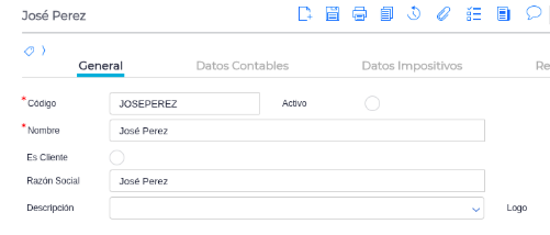

  • Dar de alta los proveedores que actuarán como beneficiarios en el Maestro de Proveedores.
  • Definir las Condiciones de Pago que se asignarán a las Órdenes de Compra generadas por el contrato.
  • Si se opera con una moneda extranjera, cargar la cotización vigente de esa moneda antes de guardar el contrato por primera vez (:round_pushpin: Administración → Monedas → Cotizaciones).

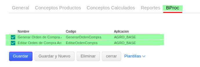

:backhand_index_pointing_right: La generación automática de Órdenes de Compra requiere configuración adicional del Tipo de Documento y del Workflow de Arrendamientos. Ver la sección Configuraciones necesarias de este instructivo.

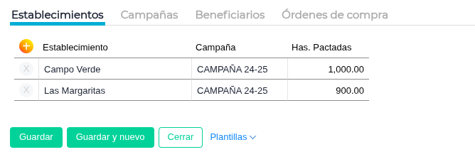

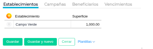

Solapa Establecimientos
Define los establecimientos que se incluyen en el contrato, indicando para cada uno la campaña asociada y las hectáreas pactadas. Es la solapa de entrada obligatoria: los datos aquí cargados determinan qué campañas estarán disponibles en la solapa Campañas y cuántas hectáreas les corresponden.
Grilla
Columna Descripción
Establecimiento Nombre del establecimiento seleccionado.
Campaña Campaña agrícola asociada a ese establecimiento en este contrato.
Has. Base Superficie total del establecimiento según el Maestro de Establecimientos. Solo lectura.
Has. Pactadas Hectáreas efectivamente comprometidas en el contrato para esa combinación establecimiento/campaña, y servirán para fijar el canon de la campaña. Editable. Nunca puede ser mayor a las Has. Base.
Las columnas de la grilla mostrarán únicamente Establecimiento, Campaña y Has. Pactadas; las Has. Base solo son visibles dentro del ítem.

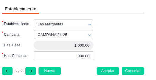

Popup de carga
Al crear o editar un ítem, se abre un popup con los siguientes campos:
Campo Comportamiento Descripción
Establecimiento Selector — obligatorio Establece el campo de explotación. Al seleccionarlo, Has. Base y Has. Pactadas se autocompletan con la superficie registrada en el Maestro de Establecimientos.
Campaña Selector — obligatorio Campaña agrícola para ese establecimiento. No se puede repetir la misma combinación establecimiento + campaña en el mismo contrato.
Has. Base Editable Superficie total del establecimiento según el Maestro de Establecimientos. Se autocompleta al seleccionar el Establecimiento. Es un valor de referencia informativo; no actúa como tope para Has. Pactadas.
Has. Pactadas Editable — obligatorio Hectáreas productivas comprometidas en el contrato para esa combinación establecimiento/campaña. Se inicializa con el valor de Has. Base al seleccionar el establecimiento, pero puede ser mayor, menor o igual a ese valor. El sistema no aplica ningún tope. Define la base de cálculo del canon en la solapa Campañas.
Comportamientos al guardar un ítem
  • Contrato no guardado: el sistema recalcula la superficie total del contrato y actualiza automáticamente las Has. Pactadas de la campaña correspondiente en la solapa Campañas.
  • Contrato ya guardado: antes de confirmar el ítem, el sistema pregunta si se desean regenerar los vencimientos de la campaña afectada. Al aceptar, los vencimientos no vinculados de esa campaña se eliminan y se regeneran con las nuevas condiciones. Los vencimientos ya vinculados a una Factura o Pago no se modifican.

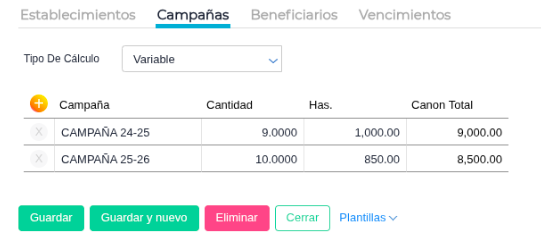

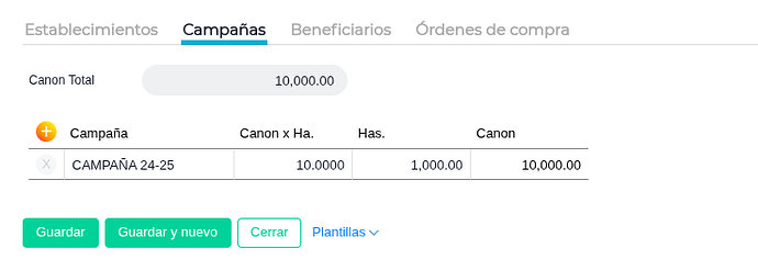

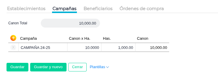

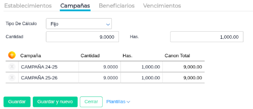

Solapa Campañas
Define las campañas que integran el contrato, el canon pactado para cada una y el calendario de cuotas con el que se generarán los vencimientos de cada beneficiario. Es la solapa de cálculo central: a partir de los datos aquí cargados, el sistema calcula el canon total del contrato y genera automáticamente los vencimientos en la solapa Beneficiarios.
Fecha de Inicio
Cada fila de la grilla de campañas incluye el campo Fecha de Inicio. Al seleccionar una campaña, el sistema lo completa automáticamente con la fecha de inicio registrada en el Maestro de Campañas. Si esa fecha es anterior a la Fecha Desde del contrato, el sistema usa en su lugar la Fecha Desde del contrato.
El valor puede modificarse directamente en la grilla, pero no puede ser anterior a la Fecha Desde del contrato. Esta validación opera en ambos sentidos: tanto si se carga primero la fecha del contrato y luego la de la campaña, como en el orden inverso. Si no se cumple, el sistema muestra un aviso de validación.
El campo es obligatorio. Los contratos creados con anterioridad siguen operando normalmente, pero el sistema solicita completar la Fecha de Inicio en cada campaña al intentar reguardar el documento.
El sistema utiliza esta fecha como punto de partida para calcular los vencimientos de cada beneficiario en esa campaña.
Totalizador
En la parte superior de la solapa se muestra el campo Canon Total, de solo lectura, que acumula la suma del Canon de todas las campañas cargadas en la grilla. Se recalcula automáticamente cada vez que se agrega, modifica o elimina una campaña.
Grilla
Columna Descripción
Campaña Nombre de la campaña agrícola.
Canon x Ha. Canon pactado por hectárea para esa campaña. El sistema calcula el canon total de la campaña multiplicando este valor por las Has.
Has. Pactadas Total de hectáreas de esa campaña según la solapa Establecimientos. Solo lectura.
Canon Canon total de la campaña = Canon x Ha. × Has. Pactadas. Solo lectura.
Campaña Selector — obligatorio Campaña agrícola para este ítem. El selector muestra únicamente las campañas que ya están cargadas en la solapa Establecimientos. No es posible seleccionar una campaña que no tenga al menos un establecimiento asociado.
Canon x Ha. Editable Canon pactado por hectárea para esta campaña. Al modificarlo, el campo Canon se recalcula automáticamente.
Has. Pactadas Solo lectura Se completa automáticamente al seleccionar la Campaña con la suma de las Has. Pactadas de todos los ítems de Establecimientos que corresponden a esa campaña. No es editable.
Canon Solo lectura Canon total de la campaña. Se calcula como Canon x Ha. × Has. Pactadas y se actualiza automáticamente al cambiar cualquiera de los dos campos anteriores.

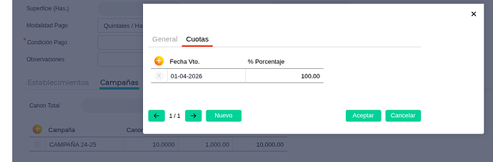

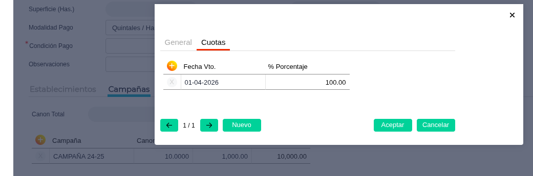

Solapa Cuotas
Define el calendario de pagos de la campaña. Cada cuota representa un vencimiento que el sistema generará para cada beneficiario al guardar el contrato.
Fecha Vto. Editable — obligatorio Fecha en que vence la cuota. No puede ser anterior a la Fecha Desde del contrato.
% Porcentaje Editable — obligatorio Porcentaje del canon de la campaña que corresponde a esta cuota. Admite hasta 3 decimales. No puede ser 0%
:backhand_index_pointing_right: Validación de cierre: al aceptar el ítem de campaña, el sistema verifica que exista al menos una cuota cargada. Si la solapa Cuotas está vacía, el ítem no se puede confirmar.
:backhand_index_pointing_right: Validación al guardar el contrato: la suma de los porcentajes de todas las cuotas de cada campaña debe ser exactamente 100,000% (con tres decimales). Si no suma 100%, el guardado se bloquea.

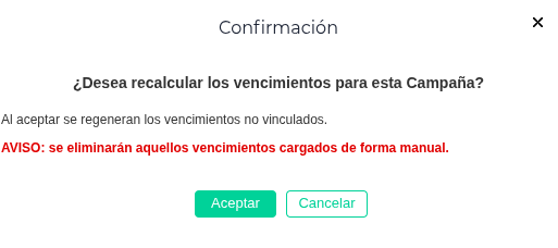

Comportamientos al guardar un ítem de campaña
  • Contrato no guardado: el Canon Total de la cabecera se recalcula sumando el canon de todas las campañas.
  • Contrato ya guardado: antes de confirmar el ítem, el sistema pregunta si se desean regenerar los vencimientos de la campaña afectada. Al aceptar:
    • Los vencimientos no vinculados de esa campaña se eliminan y se recalculan con las nuevas condiciones.
    • Los vencimientos vinculados a una Factura o Pago se preservan con su valor original. El remanente se redistribuye entre las cuotas no vinculadas.

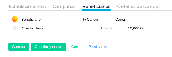

Solapa Beneficiarios
Define los beneficiarios (arrendadores) que participan del contrato, su porcentaje de participación sobre el canon y los vencimientos que le corresponden. Es la solapa de distribución: a partir del canon total calculado en la solapa Campañas, el sistema lo distribuye entre los beneficiarios según el porcentaje asignado a cada uno y genera los vencimientos automáticamente.
Cada beneficiario se encuentra dentro de la solapa Órdenes de Compra donde se visualizan las cuotas que le corresponden. Las cuotas se generan según las cuotas definidas en la solapa Campañas.

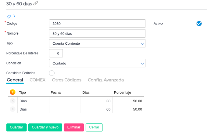

Lógica de generación de cuotas por campaña
Al guardar el contrato, el sistema genera las cuotas de cada beneficiario tomando como punto de partida la Fecha de Inicio de cada campaña. A partir de esa fecha aplica los plazos definidos en la condición de pago para calcular cada vencimiento. Cada campaña genera sus cuotas de forma independiente, sin encadenarse con los vencimientos de la campaña anterior.
Ejemplo con condición de pago 30 y 60 días:
Campaña Fecha de Inicio Cuota 1 (30 días) Cuota 2 (60 días)
Campaña 1 01/01/25 31/01/25 02/03/25
Campaña 2 01/03/26 31/03/26 30/04/26

Beneficiario Nombre del proveedor/arrendador.
% Canon Porcentaje del canon total del contrato que le corresponde a este beneficiario.
Canon Canon calculado para este beneficiario. Solo lectura.

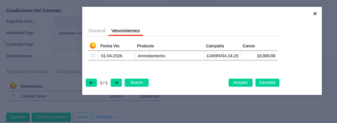

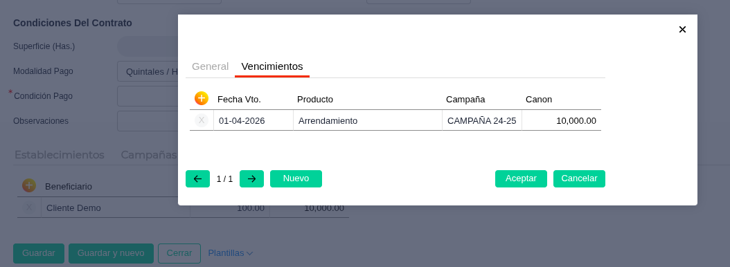

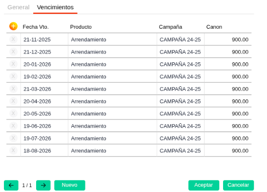

Solapa Vencimientos
Lista los vencimientos generados para este beneficiario. Cada vencimiento representa una cuota a cobrar en una fecha determinada y es la base para la generación de la Orden de Compra correspondiente.
Campaña Selector Campaña a la que corresponde el vencimiento. El selector muestra únicamente las campañas cargadas en la solapa Campañas del contrato.
Canon Editable Importe del vencimiento. Se genera automáticamente; puede ajustarse manualmente si el vencimiento no está vinculado.
Fecha Vto. Editable Fecha de vencimiento del cobro. No puede ser anterior a la Fecha Desde del contrato.
:backhand_index_pointing_right: Los vencimientos se generan automáticamente al aceptar el beneficiario (contrato no guardado) o al guardar el contrato. El canon de cada vencimiento se calcula como:
Canon vencimiento = (Canon Total de la campaña × % Canon del beneficiario × % de la cuota) ÷ 10.000
:backhand_index_pointing_right: Un vencimiento vinculado a una Orden de Compra o Factura no puede modificarse ni eliminarse. El sistema bloquea la operación con el mensaje: “Vencimiento vinculado. No se pueden realizar modificaciones.”

Modificar Beneficiario :white_check_mark: Editable :cross_mark: Solo lectura
Modificar % Canon :white_check_mark: Editable :cross_mark: Solo lectura
Relación con otras solapas
:backhand_index_pointing_right: Solapa Campañas El Canon de cada beneficiario se calcula a partir de los Canon Total de todas las campañas. Cualquier modificación en la solapa Campañas (canon, hectáreas) impacta directamente en el Canon calculado de cada beneficiario.
:backhand_index_pointing_right: Cabecera del contrato El campo Canon Total de la cabecera se recalcula como la suma de los Canon de todos los beneficiarios cada vez que se modifica esta solapa.
:backhand_index_pointing_right: Órdenes de Compra generadas Cada vencimiento de beneficiario es la unidad de generación de la Orden de Compra correspondiente. La fecha, el canon y la campaña del vencimiento son los datos que toma la OC al generarse.
Solapa Órdenes de Compra
Muestra las Órdenes de Compra generadas a partir del contrato. Es una grilla de solo lectura: no permite crear ni editar OC desde esta solapa. Las OC se generan a través de un proceso externo configurado en el Workflow del contrato.
Grilla
Columna Descripción
Documento Nombre/número de la Orden de Compra generada.
Proveedor Beneficiario al que corresponde esa Orden de Compra.
Cómo se generan las Órdenes de Compra
Las OC se crean a través del BProc Generar Orden de Compra desde Arrendamiento, configurado en el Workflow del contrato. El proceso se dispara manualmente desde el contrato guardado o de forma automática según la configuración del Workflow.
El proceso genera una Orden de Compra por beneficiario. Cada OC agrupa todos los vencimientos de ese beneficiario como ítems, independientemente de la campaña a la que pertenezcan.

Cada ítem de la OC corresponde a un vencimiento del beneficiario:
Campo del ítem Origen
Producto Producto del vencimiento (heredado de la cabecera del contrato)
Cantidad Canon del vencimiento
Precio 0,00 (se completa en la factura)
Descripción “Cuota N°[número] - Campaña [código campaña]”
Fecha Próximo Paso Fecha de vencimiento
Campaña Campaña del vencimiento
Centro de Costo Distribución de la solapa Dimensiones de la campaña correspondiente
:backhand_index_pointing_right: La numeración de cuotas en la descripción del ítem es independiente por campaña: la Cuota N°1 de cada campaña se numera desde 1, ordenada por fecha de vencimiento.
Actualización de OC al modificar el contrato
Si el BProc se ejecuta nuevamente sobre un contrato que ya tiene OC generadas, el proceso actualiza las OC existentes en lugar de crear nuevas:
  • Los ítems se emparejan por RegistroID (identificador del vencimiento en el contrato). Si no hay match porRegistroID, se busca por combinación fecha + campaña.
  • Los ítems de la OC ya vinculados a una Factura se preservan con su valor original; no se modifican ni se eliminan.
  • Los ítems de la OC no vinculados que ya no tienen un vencimiento correspondiente en el contrato se eliminan.
  • La Fecha, Tipo de Documento y Workflow de la OC existente se mantienen sin cambios.
  • Si todos los ítems de la OC están vinculados a Facturas, el proceso devuelve un error: “La orden de compra asociada al contrato está vinculada.”

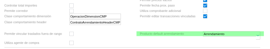

Tipo de Documento
:round_pushpin: Configuración → Diseño del Espacio de Trabajo → Tipos de Documento
El Tipo de Documento debe ser de categoría Contratos Arrendamiento. Además de los campos estándar de cualquier tipo de documento, los Contratos de Arrendamiento exponen los siguientes campos específicos.
Solapa General — campos de Arrendamiento
Campo Descripción
Producto Default Arrendamiento Producto que se asigna por defecto a los ítems de las cuotas generadas automáticamente. Es el mismo producto que se pre-carga en la cabecera del contrato al crearlo. Sin este campo configurado, el campo Producto estará vacío al crear el contrato y debe ser completado manualmente.
Controla canon beneficiario Si está activo, el sistema valida al guardar el contrato que la suma de los vencimientos de cada beneficiario coincida con el canon esperado por fórmula. Sin el check, no se aplica ninguna validación de canon.
Condición de Pago Default Condición de pago sugerida por defecto al crear un nuevo contrato. Puede sobreescribirse campo a campo en cada contrato.

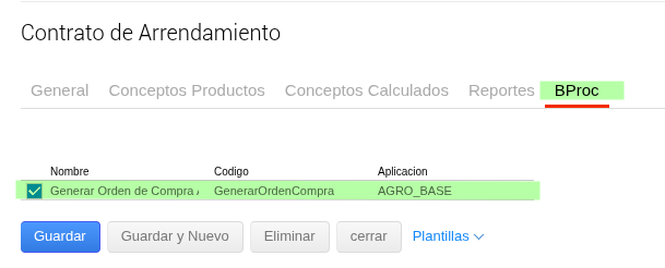

Solapa BProc

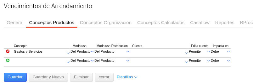

Desde esta solapa se activan los BProcs disponibles para el tipo de documento. Para Arrendamientos:
BProc Obligatorio Descripción
Generar Orden de Compra Arrendamiento Sí Habilita la creación y actualización de OC por beneficiario a partir del contrato. Sin este BProc activo, no se generan OC.
Plus por rinde No Habilita el pago adicional por rinde sobre el canon pactado. Requiere configurar los campos Workflow y Documento OC Plus en la solapa General.

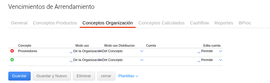

:round_pushpin: Configuración → Diseño del Espacio de Trabajo → Relación entre Documentos
El Workflow define la cadena de documentos que se pueden generar a partir del contrato. La configuración mínima obligatoria es:
Origen Destino
Tipo de Documento de categoría Contratos Arrendamiento Tipo de Documento de categoría Orden de Compra
A partir de la OC se pueden encadenar los documentos adicionales del circuito (Proforma, Factura de Compra, Pago). En los registros que involucren Facturas, se debe seleccionar la view “Operaciones Pendientes de Aplicación Arrendamiento (WIZARD)” para que el sistema pueda cotizar correctamente las monedas no fiduciarias.
:backhand_index_pointing_right: Para la configuración completa del Workflow, ver Cómo configurar el Workflow de Arrendamiento.
BProc: Generar Orden de Compra desde Arrendamiento
Dentro del BProc GenerarOrdenCompra, se deben configurar:
Eventos:
  • Activar los checks Crear y Actualizar. Sin ambos activos, el BProc solo ejecutará uno de los dos escenarios.
Parámetros:
Parámetro Descripción Ejemplo
CodigoWorkflow Código del Workflow configurado para Arrendamientos. CONT-ARR
CodigoDocumento Código del Tipo de Documento de OC que se generará. VTO-ARR
:backhand_index_pointing_right: Estos parámetros solo necesitan configurarse si no se utilizan el Workflow y el Tipo de Documento estándar del sistema.
Hectáreas en campañas — autocompletado desde Establecimientos
Al agregar una campaña en la grilla de la solapa Campañas, el campo Hectáreas se completa automáticamente con la suma de las Has. Pactadas de todos los establecimientos del contrato que corresponden a esa campaña.
  • El campo Hectáreas es de solo lectura: el sistema lo calcula a partir de la solapa Establecimientos y no admite edición manual.
  • Si no se seleccionó campaña, el campo queda en 0.
  • Cada vez que cambia Hectáreas o el campo Canon x Ha, el sistema recalcula el Canon Total de la campaña con la fórmula Canon x Ha × Hectáreas. Canon Total también es de solo lectura.
:backhand_index_pointing_right: Vínculo con la solapa Establecimientos: si se modifica el valor de Has. Pactadas de un establecimiento y se acepta el cambio, el sistema actualiza el campo Hectáreas de la campaña correspondiente en la grilla de Campañas, y recalcula el Canon Total.
Qué hace y qué no hace
Situación Comportamiento
Se selecciona una campaña al agregar una fila en Campañas Hectáreas se autocompleta con la suma de Has. Pactadas de los establecimientos de esa campaña
No hay establecimientos cargados para esa campaña Hectáreas queda en 0
Se edita Has. Pactadas en la solapa Establecimientos La campaña correspondiente actualiza su valor de Hectáreas y recalcula Canon Total
Se intenta editar Hectáreas o Canon Total directamente El campo es de solo lectura; el sistema no permite modificación manual
