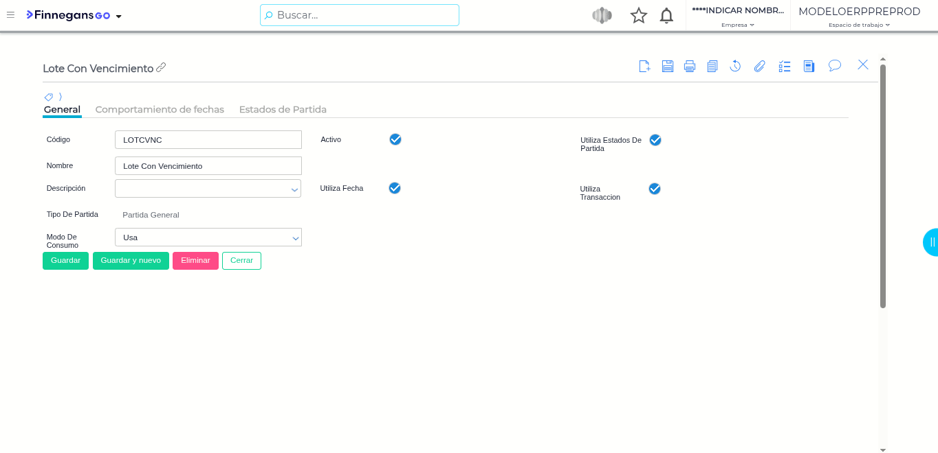

  • Inteligencia en “Tipos de Partida”:
    • Estado Inicial Automático: Ahora puedes definir con qué estado “nace” un lote. Por ejemplo, puedes configurar que toda la Materia Prima ingrese siempre como “En Análisis”.
    • Ciclo de Vida: Puedes restringir qué estados son posibles para cada producto. Si un producto nunca debería ser “Reprocesado”, simplemente no habilitas esa opción en su configuración.

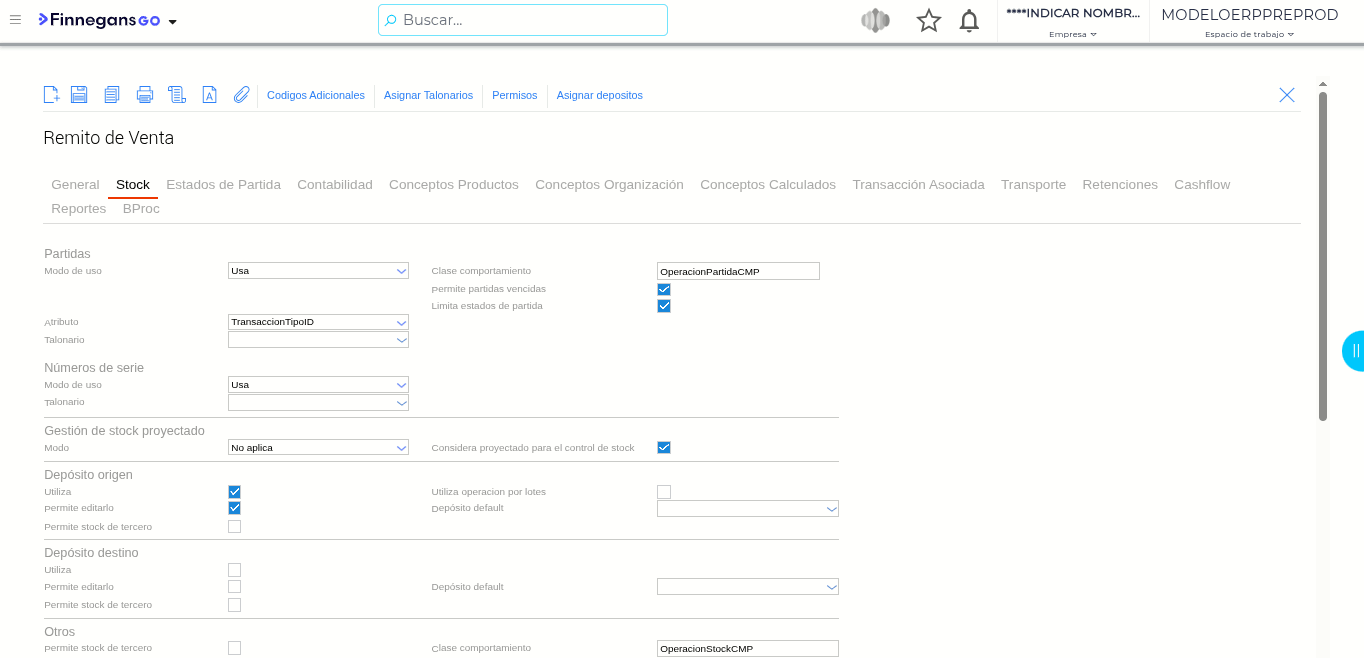

  • Bloqueo en “Tipos de Documento”:
    • Se agregó la solapa Estados de Partida en documentos de operación y consumo (ej. Remitos, Vales de Consumo).
    • Filtro de Seguridad: Si configuras un documento para que solo acepte estado “Aprobado”, el sistema ocultará cualquier lote que no cumpla esa condición. Esto aplica tanto a la selección manual como a los procesos automáticos (FIFO/Vencimiento).

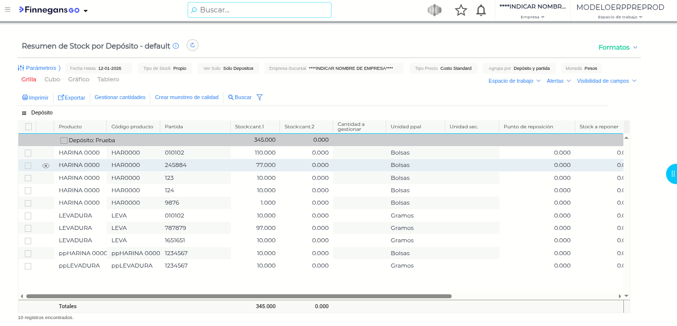

  • Gestión desde el Informe de Stock:
    • El “Resumen de Stock por Depósito” ahora incluye la columna Estado Partida.
    • Acción Rápida: Se agregó un botón “Crear Muestreo de Calidad” directamente en la grilla. Esto te permite seleccionar un lote y abrir la ventana de evaluación inmediatamente, precargando los datos del producto.

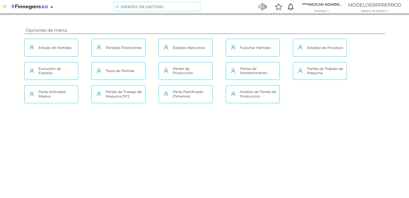

  1. Crear los estados de partida a utilizar(Maestro de Estados):
  • Ve al buscador “Estados de Partida”.
  • Crea tus estados clave (ej. “Pendiente”, “Aprobado”, “Rechazado”). Asegúrate de marcar el checkbox “Activo”.
    *Estados de partidas
  1. Configurar las reglas para el tipo de partida (Tipos de Partida):
  • Edita un Tipo de Partida (ej. “Lote Materia Prima”).
  • Activa la opción “Utiliza Estados de Partida”.
  • En la solapa Estados, define el Estado Inicial (obligatorio) y marca en la lista todos los estados a los que este producto podrá cambiar en el futuro.

  1. Configurar “Limite estados de partidas” de requerirlo (Tipos de Documento):
    Nota: Esta configuración solo está disponible para documentos de categoría Operación y Consumo cuyo campo “Partidas – Modo de uso” esté configurado como “Usa” o “Usa automáticamente por Vencimiento o FIFO”.
  • Edita el documento de (ej. “Remito de Venta”).
  • En la solapa Stock, activa “Limita Estados de Partida”.
  • En la nueva solapa Estados, selecciona únicamente los estados aptos para salir (ej. solo "Aprobado).
  • Resultado: Cuando alguien intente hacer un remito, el sistema solo le mostrará lotes “Aprobado”.

  1. Operación Diaria (Cambio de Estado):
  • Cuando necesites aprobar un lote, ve al Informe de Resumen de Stock.
  • Ubica el lote que está “En Análisis”.
  • Haz clic en el botón “Crear Muestreo de Calidad”.
  • En la ventana emergente, realiza tu análisis y en el campo “Estado”, selecciona el nuevo valor (ej. “LIBERADO”). Al guardar, el lote quedará disponible para usar.
