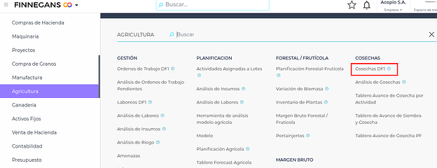

Se accede desde Menú Desplegable → Gestión Empresarial → Agricultura → Cosechas
Allí, se carga una nueva cosecha y en la solapa de Producción se ponen los ítems pertinentes. Si estos ítems que se están cargando, superan la cantidad de hectáreas que han sido asignadas al plan o si hay cosechas que han sido guardadas previamente y al cargar la actual, la totalidad supera dicha cantidad de hectáreas, el sistema arrojará un mensaje de advertencia impidiendo guardar la transacción:

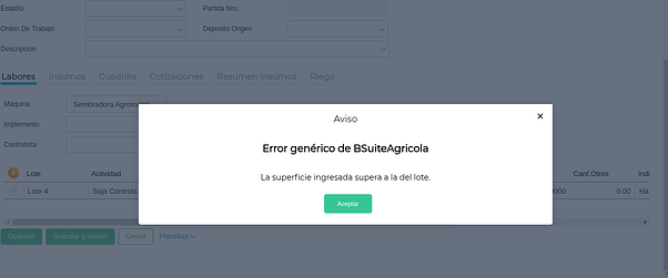

Control de superficie en Laboreos de Siembra
Mediante esta funcionalidad, se podrá controlar la cantidad de hectáreas totales asignadas al Plan en los Laboreos de Siembra para evitar errores a la hora de registrar la superficie sembrada para cada Plan-Lote-Actividad.

Para usar esta nueva funcionalidad se debe crear un nuevo Laboreo de siembra.
En este ejemplo, se elegirá un plan que contiene 90 hectáreas asignadas y actividad Soja:
Ahora bien, si por ejemplo se quisiera cambiar la superficie de 90 Ha por 120 Ha (se estaría excediendo en 30 Ha), el sistema arrojará el siguiente mensaje al guardar la transacción:
Cabe aclarar, que si se realizan dos o más laboreos de siembra para este plan, el sistema verificará que la sumatoria de hectáreas de dichos laboreos no supere la asignada.
