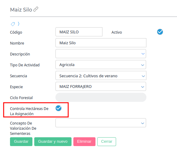

Para que la validación por superficie sembrada se active en las labores posteriores, se debe verificar el siguiente requisito previo en la configuración del maestro:
Maestro de Actividades
  • Ubicación: Configuración → Empresas → Agronegocios: Actividades.
  • Campo: Controla Hectáreas De La Asignación (o Controla superficie asignada).
:red_exclamation_mark: Debe estar Activo en la Actividad asociada al lote. Si este parámetro está desactivado, el sistema no aplicará restricción de hectáreas.

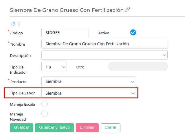

Maestro de Labores
  • Ubicación: Menú → Gestión Empresarial → Agricultura → Gestión: Labores.
  • Campo: Tipo de Labor = Siembra.

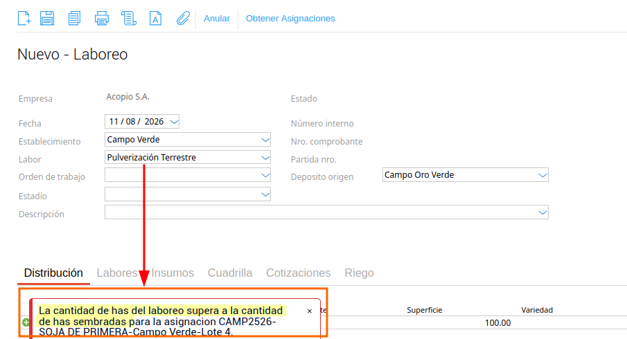

  1. Registro de Siembra: El usuario ingresa las hectáreas sembradas en el lote. El sistema valida que no se supere la superficie asignada.
  2. Registro de Labores Intermedias (Ej. Pulverización o Fertilización):
    • Al guardar un nuevo parte de laboreo posterior, el sistema verifica automáticamente si ya existen hectáreas sembradas registradas en el lote.
    • Si existen, no permitirá ingresar una cantidad de hectáreas superior a la superficie sembrada en esa transacción.
