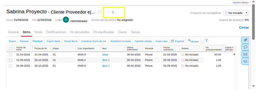

1. Búsqueda y Copia de Ítems
Ruta: Menú → Gestión Empresarial → Servicios → Viewer de Proyecto.

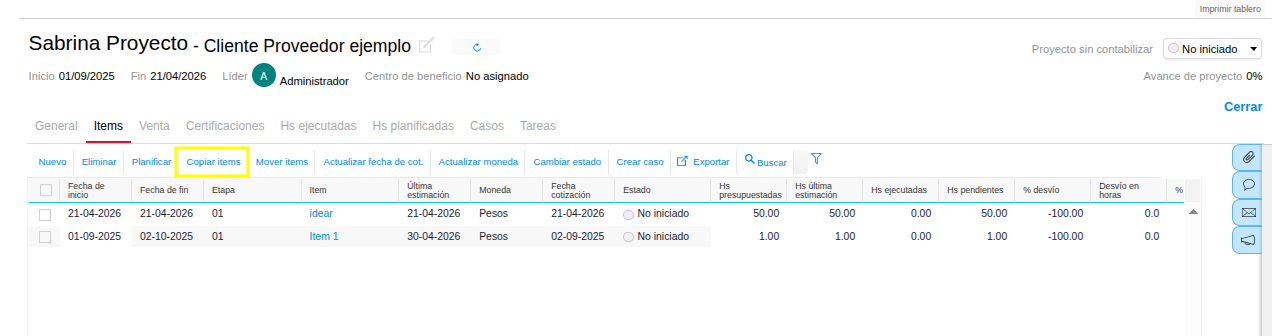

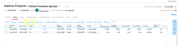

  1. Acceder a la solapa Ítems: Dentro de un proyecto, situarse en la grilla de ítems.
Presionar “Copiar ítems de otros proyectos”: Se abrirá un asistente de búsqueda.

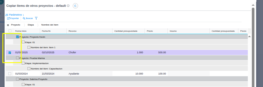

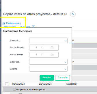

Definir filtros: Ingresar un rango de fechas (Desde - Hasta), Empresa y Cliente para localizar proyectos antecedentes.
  • Nota: El rango de fechas toma como referencia la fecha de creación de la transacción original.

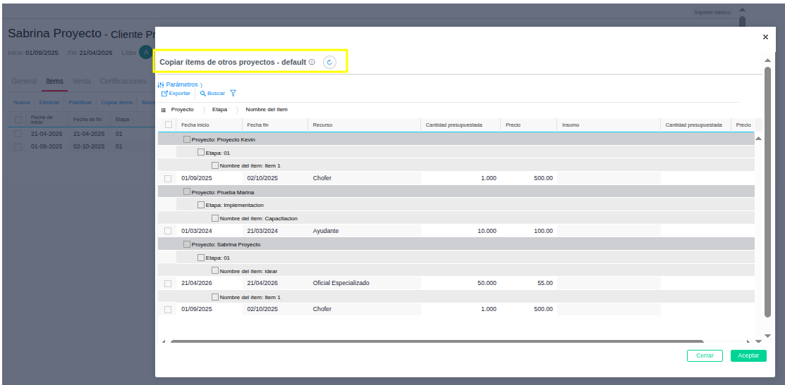

Seleccionar Proyecto Origen: El sistema desplegará el árbol de rubros e ítems del proyecto elegido.
Marcar ítems: Utilizar los checkboxes para seleccionar ítems individuales o carpetas de rubros completas.

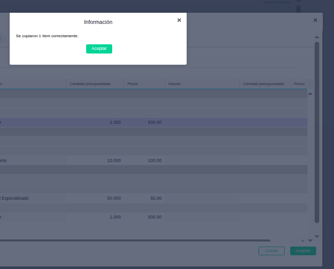

  1. Confirmar: Al presionar “Aceptar”, los ítems se clonarán en el proyecto actual manteniendo sus descripciones, unidades y configuraciones base.

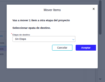

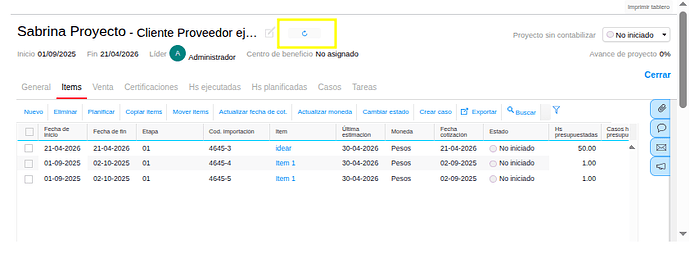

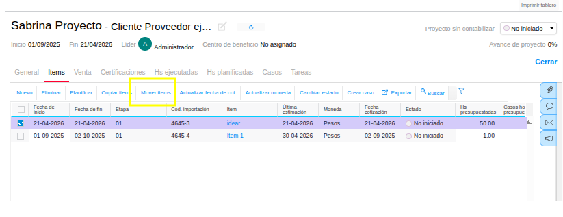

  1. Seleccionar ítems en la grilla: Marcar uno o varios registros que se deseen reubicar.

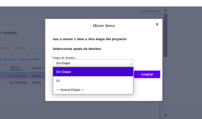

  1. Presionar “Mover ítems”: Se habilitará el botón de acción rápida en la barra de herramientas.
  1. Elegir Etapa de destino: Seleccionar la etapa desde el menú desplegable o escribir una nueva.
  • Sugerencias: El campo ofrece autocompletado basado en etapas ya utilizadas en otros proyectos.
  1. Actualizar: El sistema reubicará los elementos en la jerarquía del proyecto de forma inmediata.
