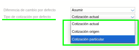

  • Selector de cotización predefinida: Se agregó una nueva opción dentro de la configuración de los tipos de documentos llamada “Tipo de Cotización por defecto”.
  • Opciones disponibles: Podrás elegir entre tres valores automáticos:
    • Actual: Toma el valor del día.
    • Origen: Toma el valor del documento que inició la operación.
    • Particular: Permite un valor específico según el caso.

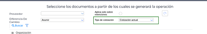

    Inteligencia en el asistente de carga: Al abrir el asistente (wizard) para registrar un movimiento, el sistema leerá tu preferencia y la seleccionará automáticamente.

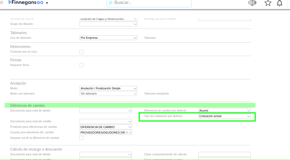

  1. Ingresa al formulario de Tipos de Documento dentro del módulo de Tesorería.
    Ejemplo:
  2. Ingresa al documento a configurar y busca la sección junto al apartado de “Diferencia de cambio”.
  3. En el campo “Tipo de Cotización por defecto”, selecciona la opción que prefieras (Actual, Origen o Particular).
  4. Guarda los cambios. A partir de ahora, cada vez que uses ese documento, el asistente ya tendrá la opción elegida. Ejemplo:
Nota: Si dejas este nuevo campo vacío, el sistema seguirá funcionando como siempre, utilizando la configuración general de la empresa.
