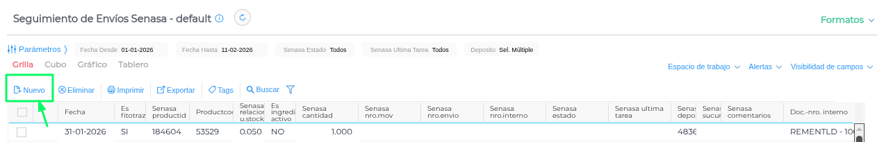

SENASA → Seguimiento de Envíos SENASA
En esta view se incorpora el botón:
  • “Nuevo”

Paso 1 – Acceder a Seguimiento de Envíos SENASA
  1. Menú > Gestión Empresarial > Senasa
  2. Abrir la view Seguimiento de Envíos SENASA.
Paso 2 – Presionar el botón “Nuevo”

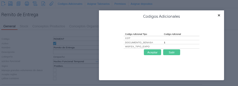

El botón “Nuevo” se visualiza únicamente si existen Tipos de Documento configurados con:
  • Código Adicional Tipo / DOCUMENTO_SENASA = 1
Si no existe ningún Tipo de Documento con esa configuración, el botón no se mostrará en la barra de acciones.

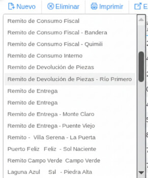

Al presionar “Nuevo”, el sistema abre un selector que muestra exclusivamente los Tipos de Documento que cumplan:
  • Tipo: Despacho
Paso 3 – Seleccionar Tipo de Documento
Al presionar “Nuevo”:
  1. El sistema abre un selector de Tipo de Documento.
  2. El selector muestra solo los documentos válidos para SENASA Envíos.
  3. Seleccionar el Tipo de Documento deseado.

Todo Remito de Venta creado con un Tipo de Documento configurado con:
  • DOCUMENTO_SENASA = 1

  • Contar con Tipos de Documento configurados con DOCUMENTO_SENASA = 1.
