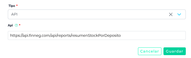

Desde la opción “Crear Dataset”, elegÍ el tipo de dataset “API”:
Esto va a desplegar un campo “Api”, donde se debe colocar la URL de la API que se quiere consultar y sus query params.
Alcance
  • La URL ingresada debe ser de tipo GET y devolver una respuesta de tipo JSON.
  • Debe estar compuesta por los query params correspondientes. No se tendrán en cuenta otros componentes como Body o Header.
