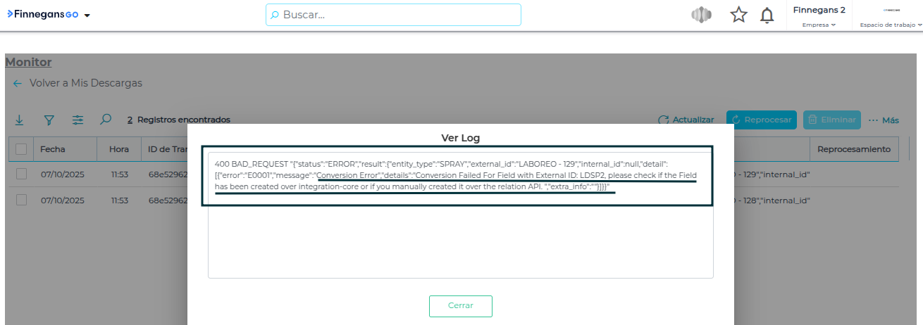

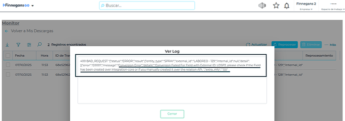

Al intentar enviar un laboreo a Cropwise, en deals se detecta un aviso que impide el envío de dicho laboreo.
En este caso, se debe corroborar que exista la relación de lotes entre Finnegans y Cropwise.

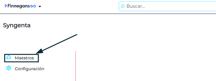

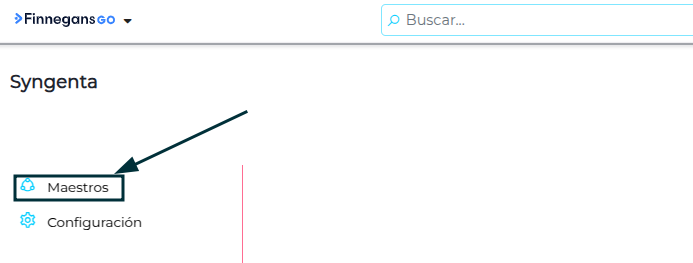

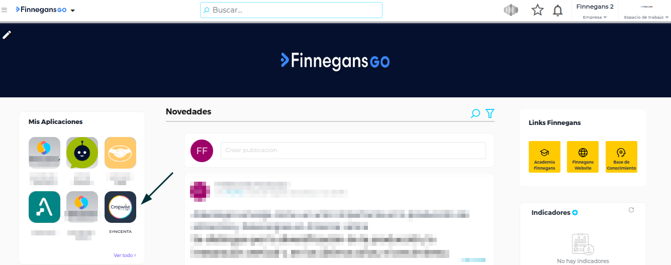

Ingresar a Cropwise
Hacer click en “Maestros”

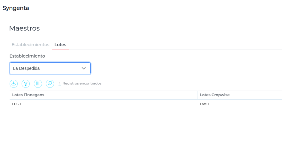

Verificar que exista la relación tanto de establecimiento como de lotes
En este caso falta la relación de lotes,

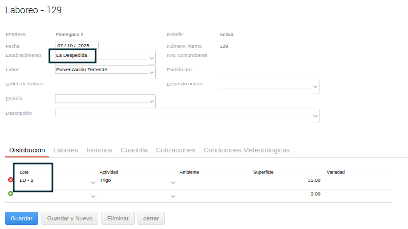

Por ejemplo, en la siguiente imagen de un laboreo se visualiza que la labor se realiza sobre el lote “LD-2”

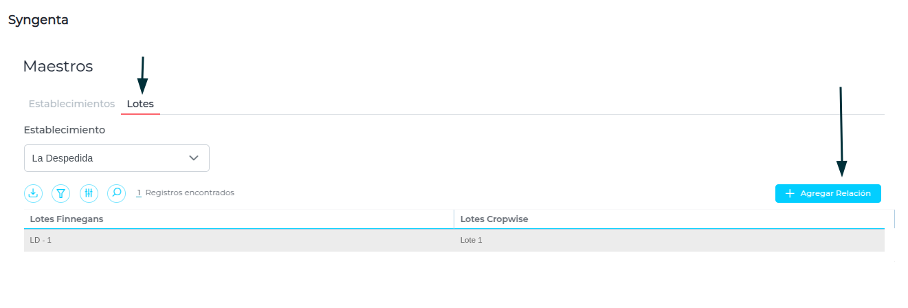

Al ingresar a la aplicación de Syngenta, se puede observar que ese lote no está vinculado:

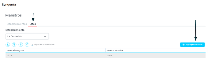

Se debe agregar la relación de los lotes presionando en el botón llamado “Agregar Relación”

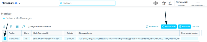

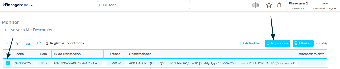

5) Una vez realizado esto, debemos regresar a DEALS, seleccionar el laboreo y reprocesar
Listo, una vez ejecutado los pasos anteriores, el laboreo se enviará correctamente a Cropwise.
