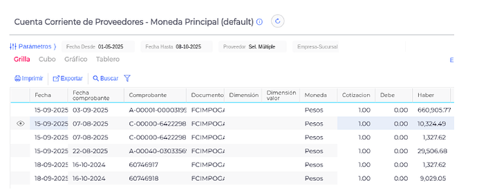

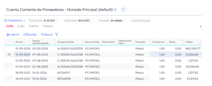

El informe de Cuenta Corriente de Proveedores no muestra la dimensión “Legajo de Importación” asociada a las transacciones:
Al ingresar al informe de Cuenta Corriente de Proveedores, no se visualiza la dimensión Legajo de importación, a pesar de que los documentos están correctamente imputados a un legajo.

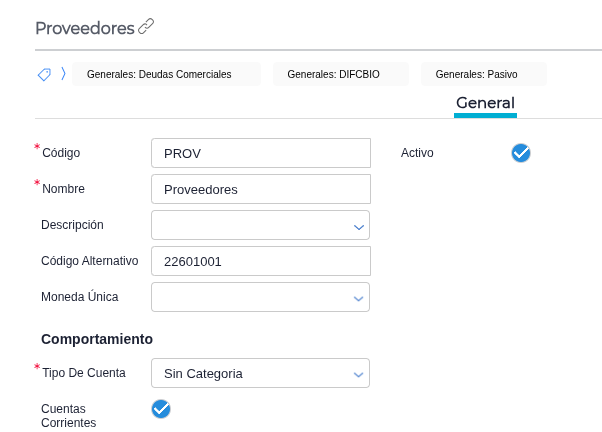

Ingresar al maestro de cuentas y buscar la cuenta “Proveedores” o “Proveedores del exterior”.
Tildar el check “Usa otras dimensiones” dentro de la configuración de la cuenta contable.

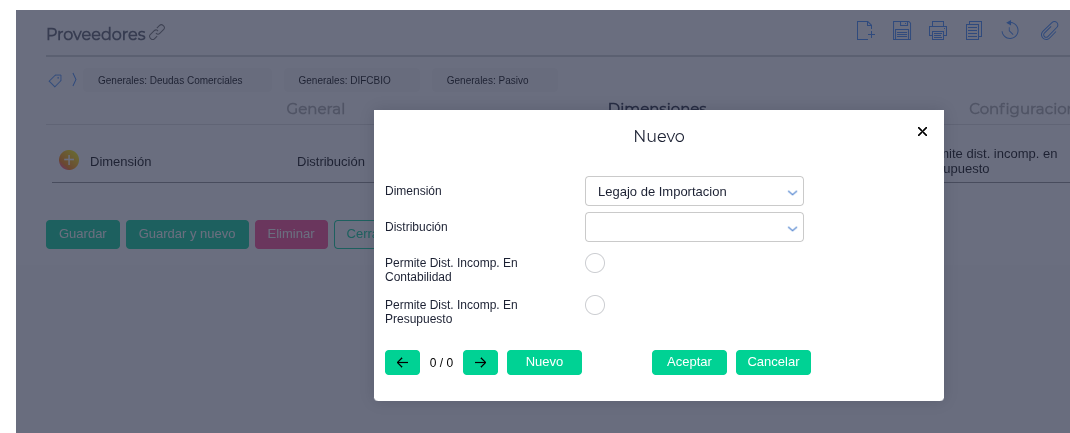

En la solapa “Dimensiones” agregar la dimensión “Legajo de Importación”
En la configuración de la dimensión, tildar el check “Permite dist. incomp. en contabilidad” si se quiere permitir al usuario cargar transacciones que usen esta cuenta, pero que el sistema no le exija indicar la dimensión.

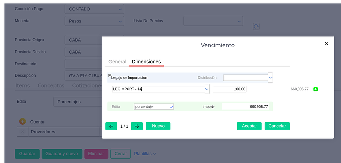

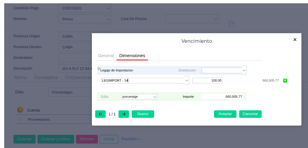

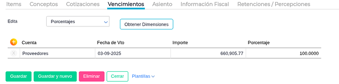

a- En la solapa vencimientos de la transacción, se agrega la dimensión de legajo de importación manualmente
Luego de presionar el botón, guardar para finalizar. Si la transacción está vinculada se deberá desvincular antes de hacer los cambios.

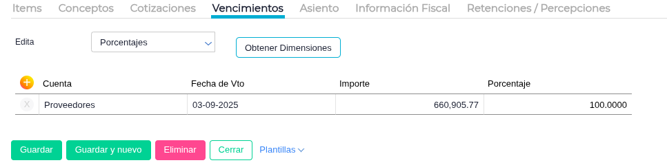

b- En la solapa vencimientos de la transacción, presionar el botón “Obtener dimensiones” para que se complete automáticamente la dimensión con la dimensión del ítem:

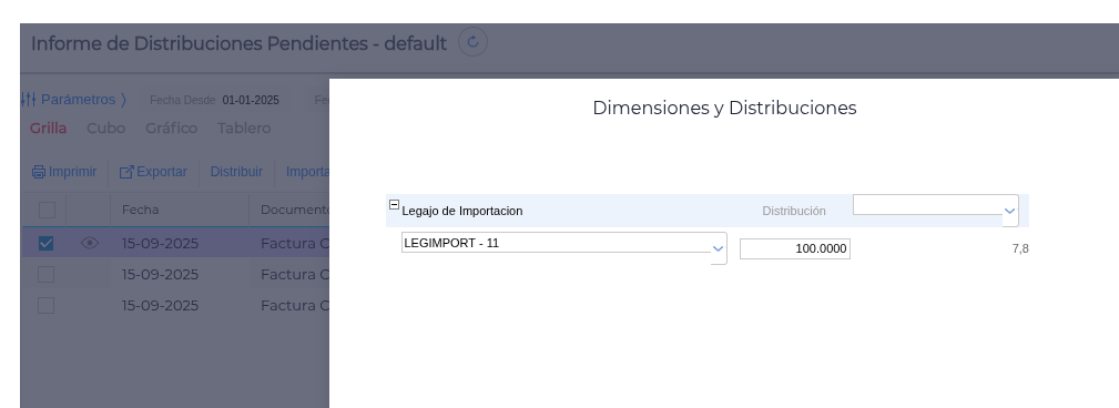

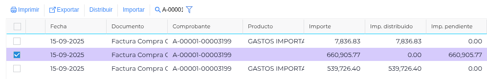

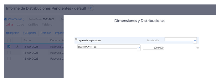

c- Desde el informe de distribuciones pendientes, filtrar por la dimensión Legajo de importación y buscar el comprobante transacción que falta distribuir.
Seleccionar la línea pendiente de distribución y hacer click en el botón “Distribuir”. Buscar la dimensión correspondiente y aceptar para finalizar.
