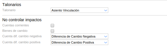

Asiento de Vinculación
Se realizaron modificaciones en el Tipo de Documento de Asiento de Vinculación.
El campo Cuenta Dif. Cambio se modificó por Cuenta dif. Cambio negativa.
Debajo de este campo, se agregó Cuenta dif. Cambio Positiva.
Cada campo, permite seleccionar una cuenta contable.

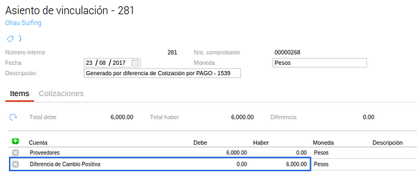

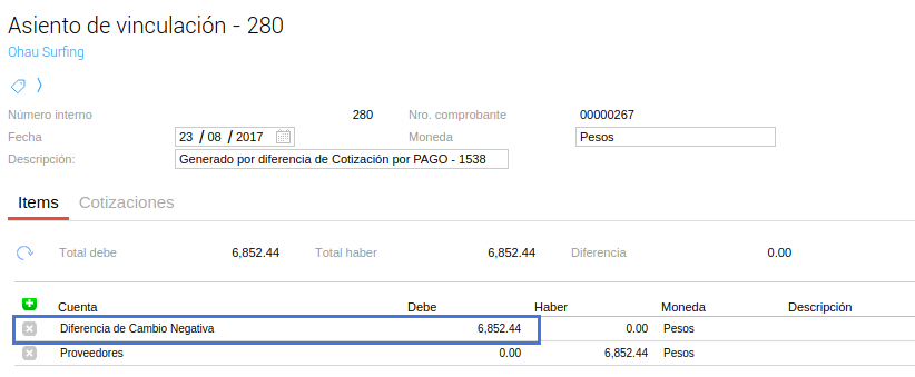

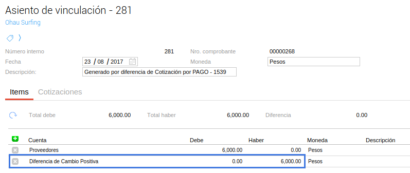

En el ejemplo, se creó una cuenta Diferencia de Cambio Negativa y otra Positiva.
De este modo, al generarse el asiento de vinculación por diferencia de cambio, cuando la misma impacta en el debe, se utiliza la cuenta indicada en el campo Cuenta dif. Cambio Negativa. Si impacta en el haber, se utiliza la cuenta del campo Cuenta dif. Cambio Positiva.
Con el fin de evitar confusiones, la cuenta indicada en el único campo Cuenta dif. Cambio que existía hasta el momento, se replicó en el nuevo campo. De modo que para poder utilizar esta funcionalidad, se debe ingresar al Tipo de Documento y modificar las cuentas.

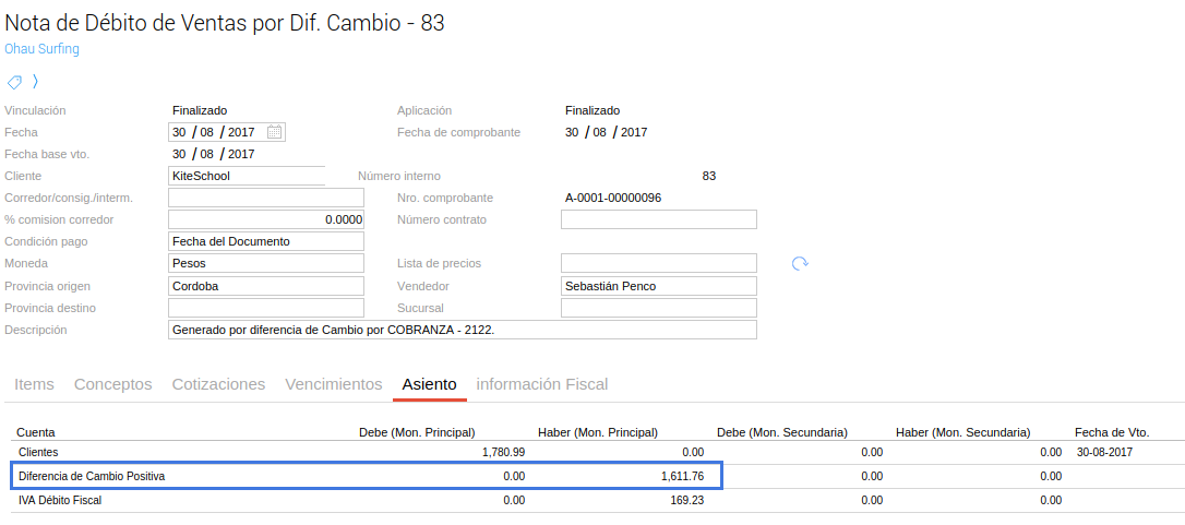

Al realizar una cobranza o un pago y generar un documento de ND o NC por diferencia de cambio, para poder optar por una la cuenta de Diferencia de Cambio Negativa o Positiva, se utiliza la configurada en el documento que se genera.

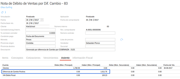

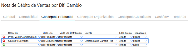

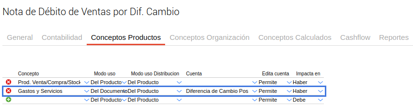

Por ejemplo, si se genera una Nota de Débito por Diferencia de Cambio se indica en la solapa Conceptos Productos se indica para el concepto de producto deseado, en el campo Modo de Uso se indica la opción Del Documento. Esto refiere a que se va a utilizar la cuenta indicada en el campo Cuenta.
En el ejemplo, la cuenta Diferencia de Cambio Positiva impactando en el haber.

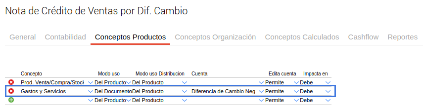

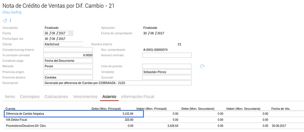

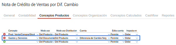

Por otro lado, si se trata de una Nota de Crédito por Diferencia de Cambio, se utiliza la cuenta Diferencia de Cambio Negativa.
Cuando se genera la Nota de Crédito, se hace utilizando la cuenta Diferencia de Cambio Negativa impactando en el debe.
