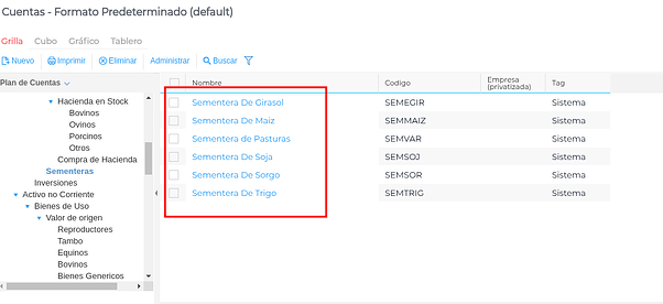

Cuentas de sementeras
En estas cuentas se acumula lo implantado en cada lote para cada actividad hasta el momento de la cosecha. El impacto en estas cuentas se genera por el proceso de valorización de sementeras.
Este grupo de cuentas no tiene ninguna configuración particular, pero sí se encuentran vinculadas a los conceptos de valorización de sementeras, por lo que no se pueden eliminar del plan de cuentas.
