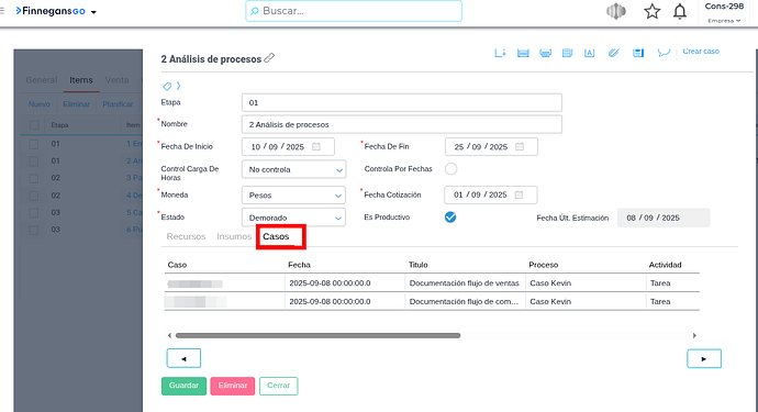

Dentro de los ítems se encuentra la solapa Casos, desde la cual es posible consultar los casos vinculados al ítem seleccionado.
Esta vista presenta una grilla con la siguiente información clave:
  • ID del caso
  • Nombre
  • Estado
  • Fecha
La solapa permite acceder de forma ágil a los casos relacionados con cada ítem y realizar un seguimiento directo desde la gestión del proyecto.
Los casos visualizados corresponden únicamente a aquellos que mantienen vínculo activo con el ítem. En caso de que un caso se elimine o finalice, dejará de mostrarse automáticamente en la grilla.

Solapa Casos
En esta solapa se muestran todos los casos activos que tengan indicado este proyecto. Se visualizarán los estados de los casos incluso si están finalizados.
