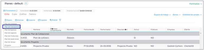

Cargar plan de cotizaciones: Para ello, ir a Gestión Empresarial → Presupuesto → Planes. Una vez en la grilla, hacer clic en el botón “Nuevo” para crear un nuevo Plan de Cotizaciones.

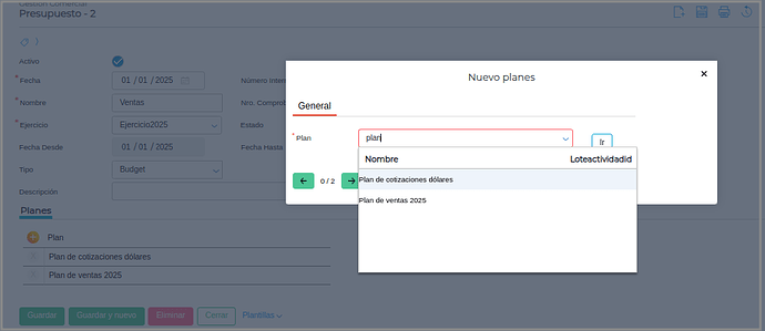

Corroborar que los planes estén asociados a un presupuesto: Verificar que los planes creados (Plan de Cotización y Plan de Ventas) estén vinculados a un presupuesto. Ir a Gestión Empresarial → Presupuesto → Presupuesto.
- Desde el boton
puede asociar Planes al Presupuesto.
- Desde el boton

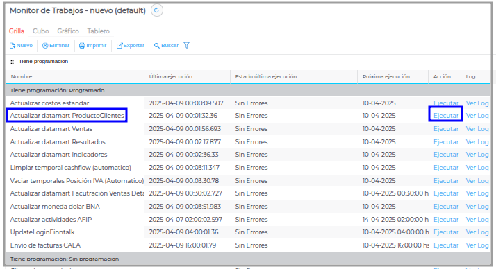

Tener en cuenta que el trabajo que actualiza el presupuesto es “Actualizar datamart ProductoClientes”, para verificar la configuración del trabajo ir Configuración → Diseño del espacio de trabajo → Trabajos
Una vez dentro del Trabajo, en la solapa pasos dar clic en valor 1 dentro de la columna orden y se abrirá la configuracion del Pull Manager
Dentro de la solapa del Pull Manager, en la sección parámetros, se identifica el parámetro “Incremental” este puede tomar valor 1 o 0
Por defecto viene valor “1”, levanta información desde la fecha de corrida del trabajo y hasta un mes antes.
Si se quiere levantar información más antigua a ese periodo, se pone en “0”, teniendo en cuenta que ese trabajo levanta ventas reales y presupuestadas y va a tardar quizás en ejecutarse dependiendo cuanta información histórica haya en la base.
Correr el trabajo “Actualizar datamart ProductoClientes” para que impacte el cambio realizado, ir a Configuración → Diseño del espacio de trabajo → Monitor de Trabajos y darle click al botón ejecutar
