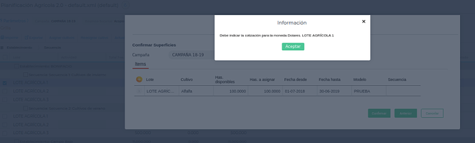

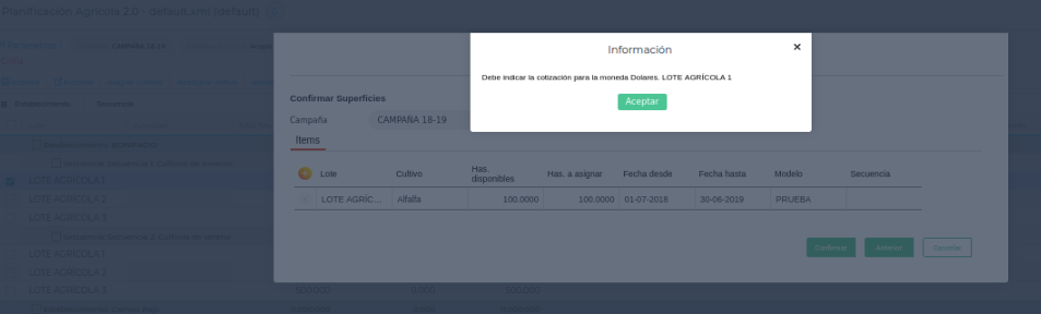

"Debe indicar una cotización para la moneda Dólares" en Planificación Agrícola
Al realizar un plan agrícola, el sistema reporta “Debe indicar una cotización para la moneda Dólares”:
:round_pushpin: Ruta : Menú - Gestión Empresarial - Agricultura - Planificación Agricola 2.0
Este mensaje se da cuando se intenta planificar en “Planificación Agrícola” y no se tiene cotización para los planes de cotización para un día antes del período que se quiere planificar.

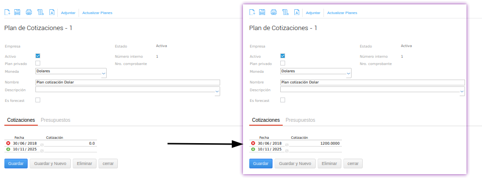

Para solucionar el error, se debe ingresar al plan de cotizaciones y para la moneda dolares, asignarle un valor al dolar para un día antes de realizar la planificación.
