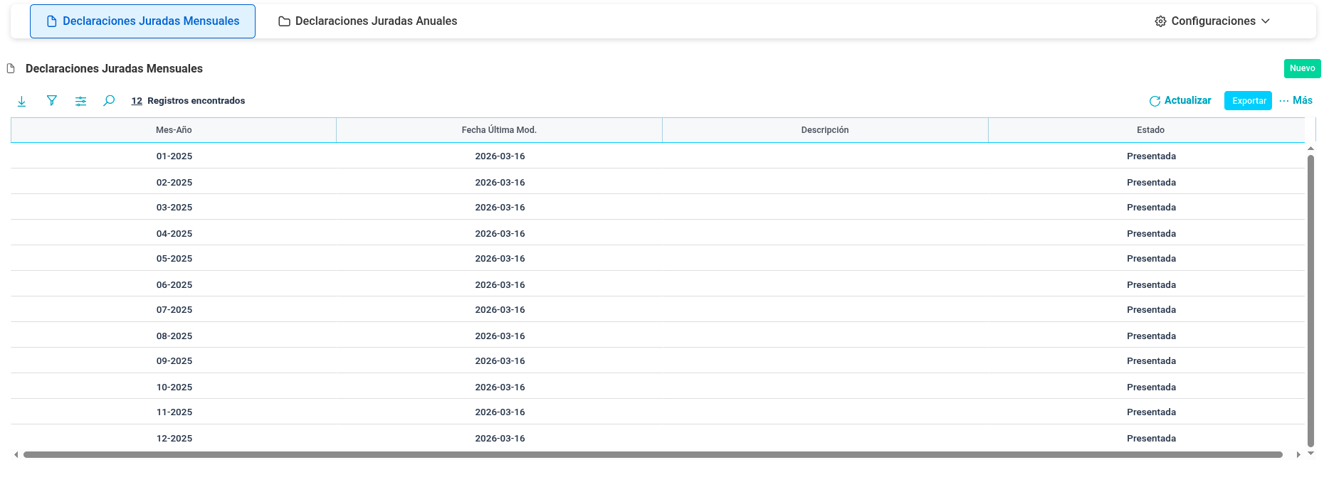

  1. Módulo CM03 Activo y Presentado: Deben existir las declaraciones juradas mensuales (CM03) en estado “Presentada” o “Descargada” para todo el año fiscal que se va a liquidar. Esto es vital para la distribución de gastos basada en porcentajes de ventas.*
    Ejemplo 2025

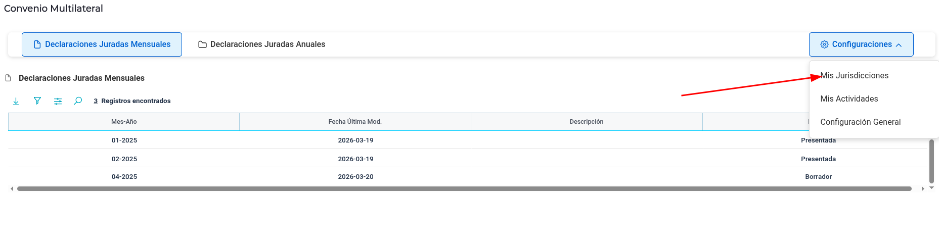

  2. Jurisdicciones y Actividades: En la ruta Convenio Multilateral > Configuraciones , deben estar dadas de alta las jurisdicciones y las actividades con sus códigos ARCA correspondientes.*

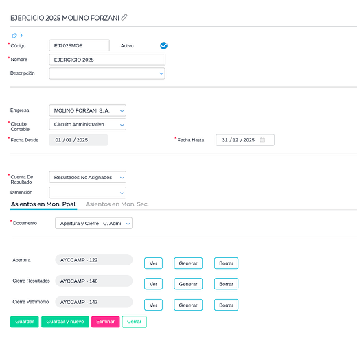

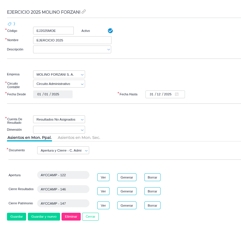

  3. Cierre Contable y Ajuste por Inflación (AxI): El ejercicio contable del año a liquidar debe estar cerrado. **
    Ejemplo 2025
A tener en cuenta:** Finnegans utiliza la estrategia de aplicar los porcentajes de distribución sobre los saldos ajustados por inflación (Balance Contable), por lo que los asientos de ajuste deben estar generados previamente.

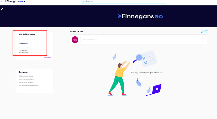

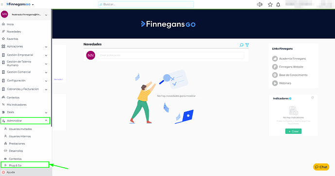

Para accedel al módulo, previamente se debe instalar la aplicación desde: Menú → Administrar → Plug & Go → Convenio Multilateral.
Una vez instalado, se accede desde “Mis aplicaciones”:
A continuación, es necesario habilitar las siguientes prestaciones:

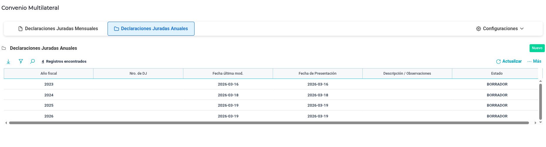

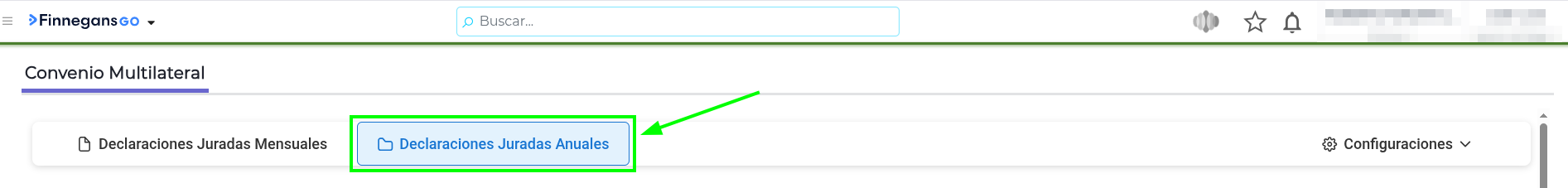

Luego el proceso se inicia navegando en el menú principal a Convenio Multilateral > Declaraciones Juradas Anuales.

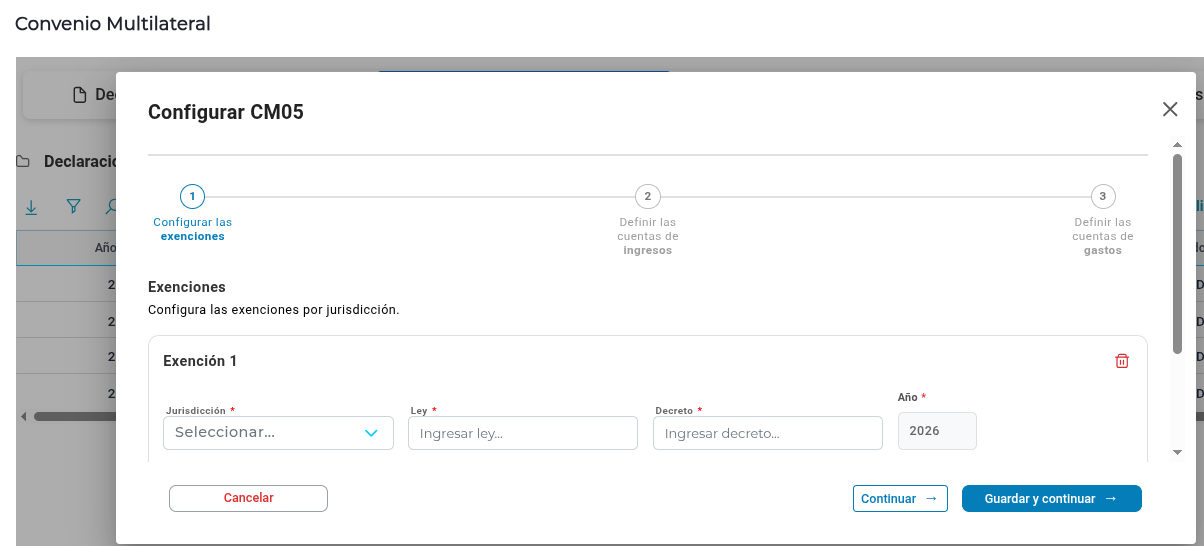

Al presionar el botón “Nuevo”, el sistema solicitará el Año de la declaración y desplegará un Asistente de Configuración (Wizard) de 3 pasos obligatorios.
Grilla
Ventana Nuevo

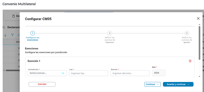

Paso 1: Configurar las Exenciones
Permite declarar los tramos exentos por jurisdicción.
  • Acción: Completar Jurisdicción, Ley, Decreto, Año (se autocompleta con el de la liquidación), Porcentaje de exención (0.01 a 100) y las Fechas de Inicio y Expiración.*
A tener en cuenta: El período configurado en las fechas de inicio y expiración debe encontrarse estrictamente dentro del año calendario que se está liquidando.

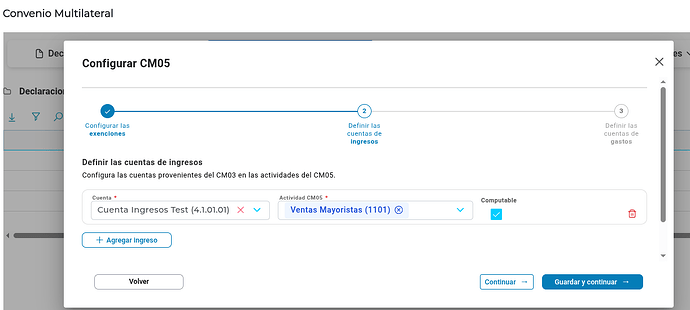

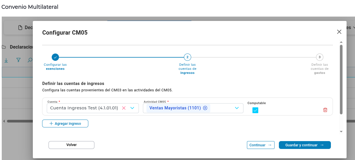

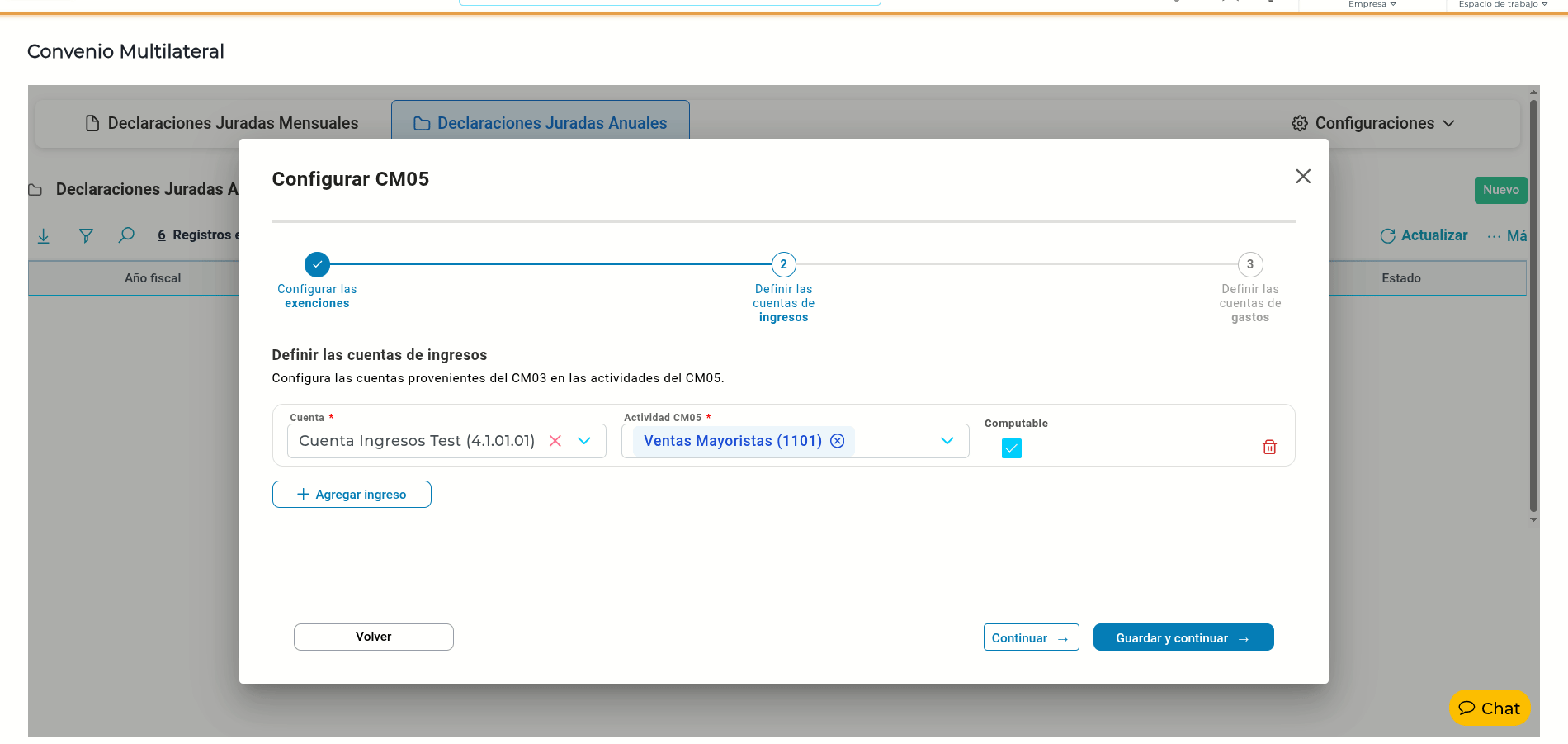

Paso 2: Definir las Cuentas de Ingresos
Consiste en mapear las cuentas contables de resultado positivo contra las actividades tipificadas del CM05.
  • Selección de Cuenta: El sistema traerá por defecto las cuentas utilizadas en los productos del CM03 del año anterior.*
  • Actividad CM05: Asignar la actividad correspondiente (ej. Ventas Mayoristas, Minoristas, Exportaciones, etc.).*
  • Porcentaje No Computable: Si la cuenta no es 100% computable para el cálculo del coeficiente, desmarcar el check “Computable” e ingresar el porcentaje exacto no computable.*
    Peek 2026-06-23 12-38

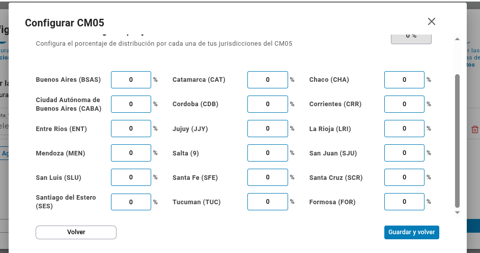

  • Botón “Distribuir”: Si una cuenta contable aplica a múltiples actividades (ej. Ventas generales que son tanto mayoristas como minoristas), hacer clic en este botón para asignar el porcentaje exacto a cada actividad.
A tener en cuenta: La suma debe dar exactamente 100%.

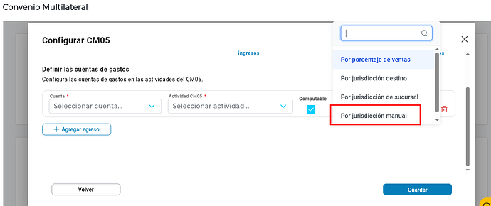

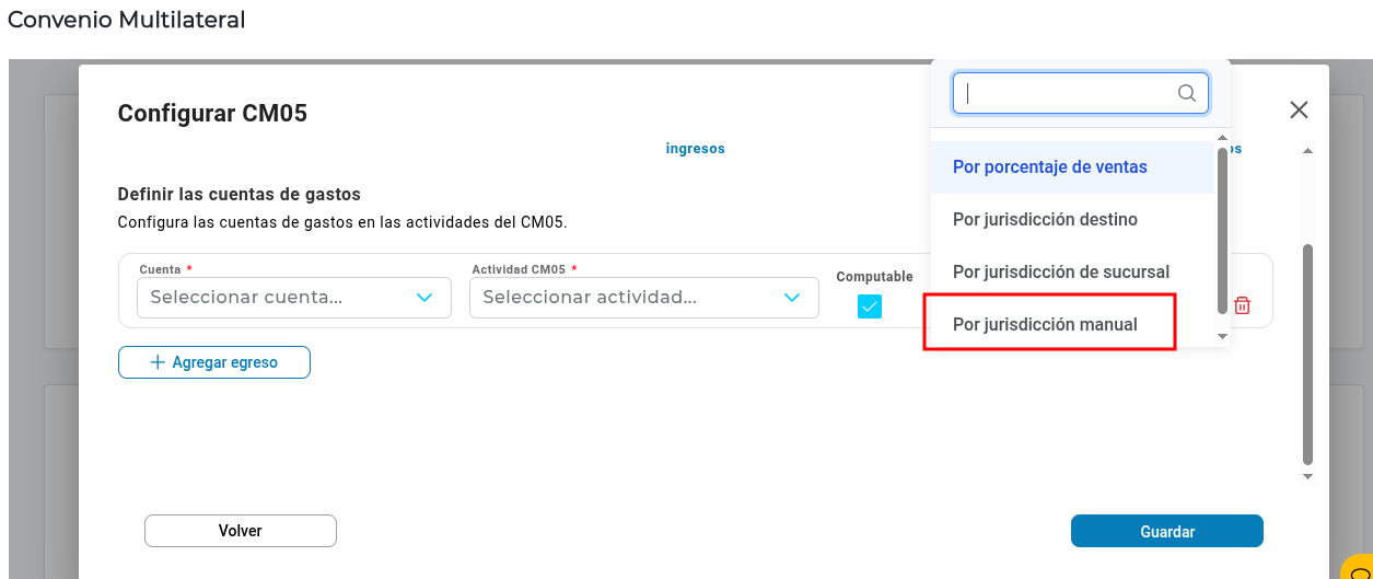

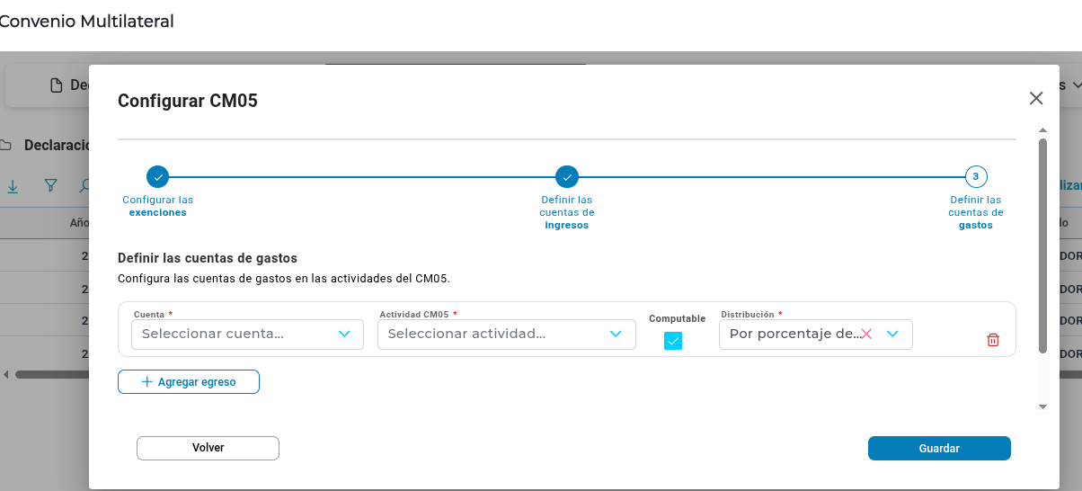

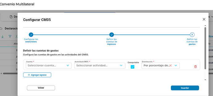

Paso 3: Definir las Cuentas de Egresos (Gastos)
Se mapean las cuentas de resultado negativo y se define la lógica de distribución geográfica , lo cual es el núcleo del sustento territorial.
  • Selección y Actividad: Seleccionar la cuenta (ej. Alquileres, Fletes) y asociarla a la actividad CM05 de egreso correspondiente.*
  • Reglas de Distribución: Es el punto más crítico. Finnegans permite 4 lógicas:
    1. Por porcentaje de ventas: El sistema calcula la distribución automáticamente usando el mix de ingresos globales calculados previamente (ej. si CABA generó el 60% de los ingresos, asigna el 60% de este gasto a CABA).
    2. Por jurisdicción destino: El sistema rastrea la provincia imputada en el comprobante original. Si no la tiene, tomará la de la sucursal emisora/receptora.
    3. Por jurisdicción de sucursal: Fija el gasto en la provincia donde radica la dirección comercial de la sucursal emisora.
    4. Por jurisdicción manual: Habilita el botón “Distribuir” para que el usuario asigne un porcentaje manual a cada provincia (ej. 80% CABA, 20% Buenos Aires). La suma debe ser 100%:

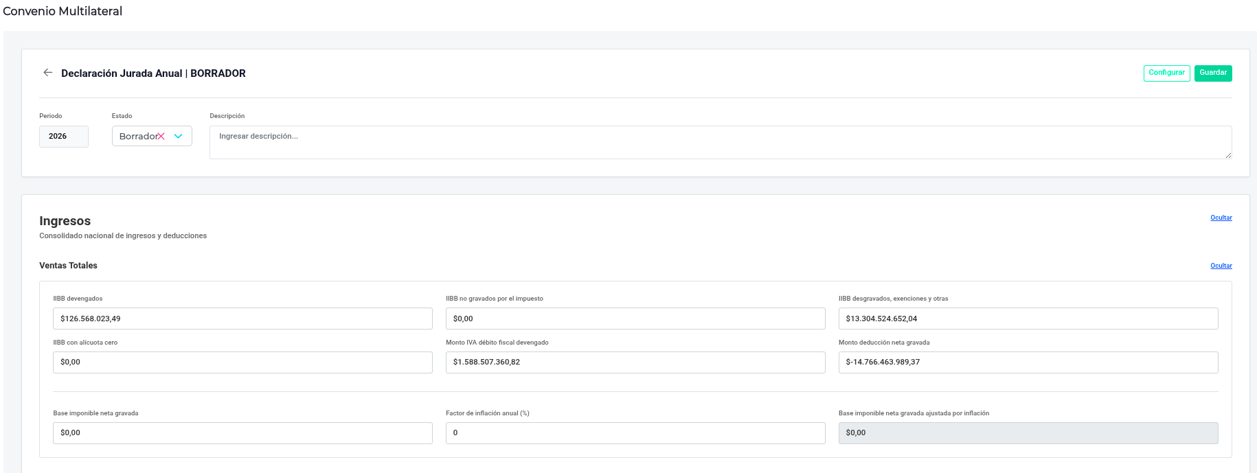

Revisión y Cálculo del Formulario CM05

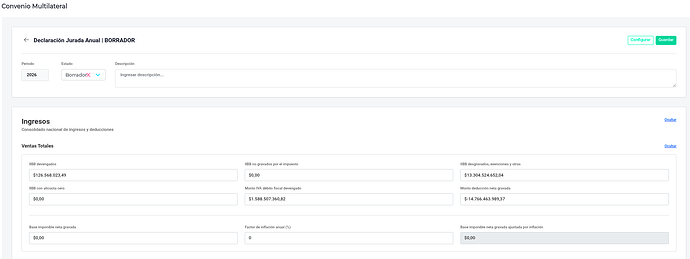

Al finalizar (o guardar) el Asistente, se accede al Formulario de Liquidación Principal. Este formulario consolida la información transaccional histórica con los saldos contables ajustados.

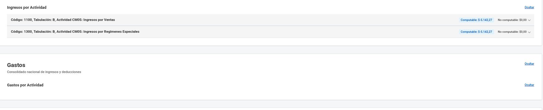

  • Ingresos (Consolidado Nacional): Muestra los totales de IIBB Devengados, No gravados, Exentos, IVA y Deducción neta gravada. Estos importes estáticos provienen de la sumatoria de las DDJJ mensuales (CM03) del año.*
  • Ingresos y Gastos por Actividad: Grillas colapsables que exponen cómo el sistema distribuyó los montos en cada jurisdicción (ej. 901-CABA, 902-BS AS) y qué monto quedó como “No computable” según la configuración del Asistente.*

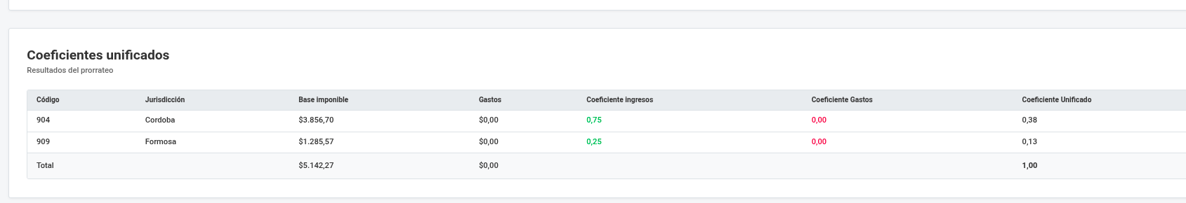

  • Coeficientes Unificados (Resultados del Prorrateo): Es la tabla final vital. Muestra por Jurisdicción: Base Imponible, Gastos, Coeficiente de Ingresos, Coeficiente de Gastos y el Coeficiente Unificado resultante (con 4 decimales).
A tener en cuenta: El total de la columna “Coeficiente Unificado” debe sumar exactamente 1.0000 . Si la sumatoria difiere, el sistema emitirá una advertencia para revisar los redondeos o distribuciones manuales.

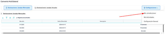

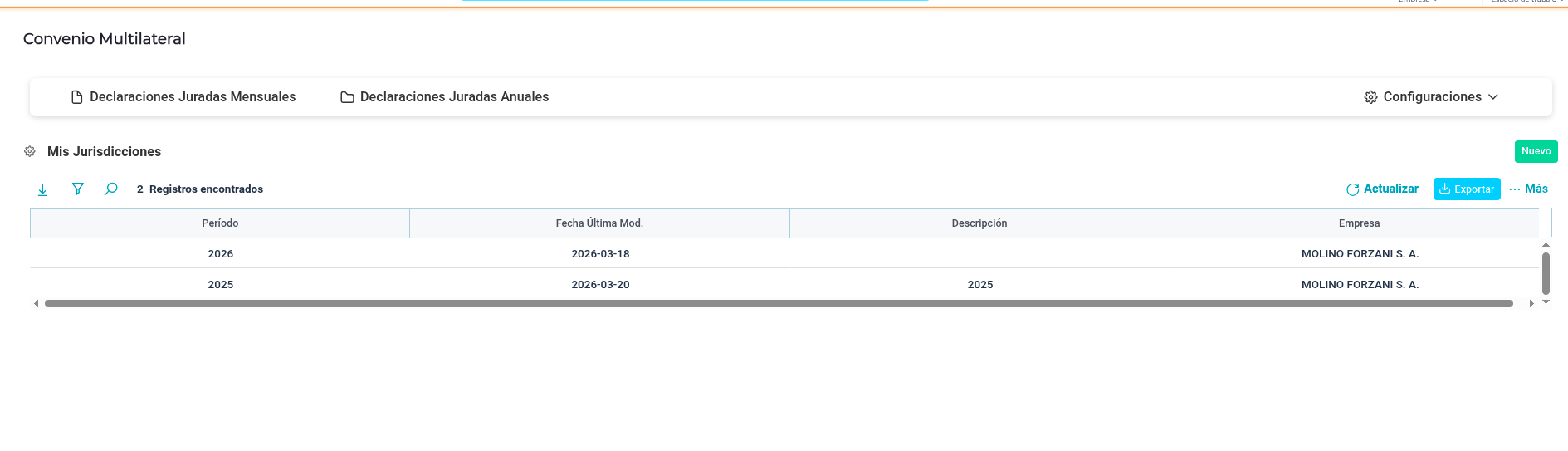

  4. El sistema copia los coeficientes unificados del CM05 a Configuraciones > Mis Jurisdicciones, en el año siguiente al año fiscal que liquidaste en el CM05.
    • Ejemplo: si el CM05 es del año fiscal 2024, los coeficientes se guardan en el período de jurisdicciones 2025 (año en curso de las DDJJ mensuales).
  5. Si la operación es correcta, verás el mensaje: “Coeficientes sincronizados correctamente en Mis Jurisdicciones.”
  6. A partir de ahí, al generar el CM03 de abril (o el primer mes que uses los coeficientes nuevos), el sistema puede recalcular en automático enero–marzo y volcar la diferencia en la columna Ajustes de la declaración actual (ver Guía de Liquidación CM03: Ajustes Retroactivos).
ATENCIÓN: Si ya editaste a mano Mis Jurisdicciones del año destino después de cerrar el CM05, la sincronización se bloquea. El mensaje indica que los coeficientes de ese período ya fueron modificados manualmente y que no es posible sincronizar desde el CM05. En ese caso, cargá o corregí los coeficientes solo desde Mis Jurisdicciones y controlá el ajuste retroactivo al abrir el próximo CM03.

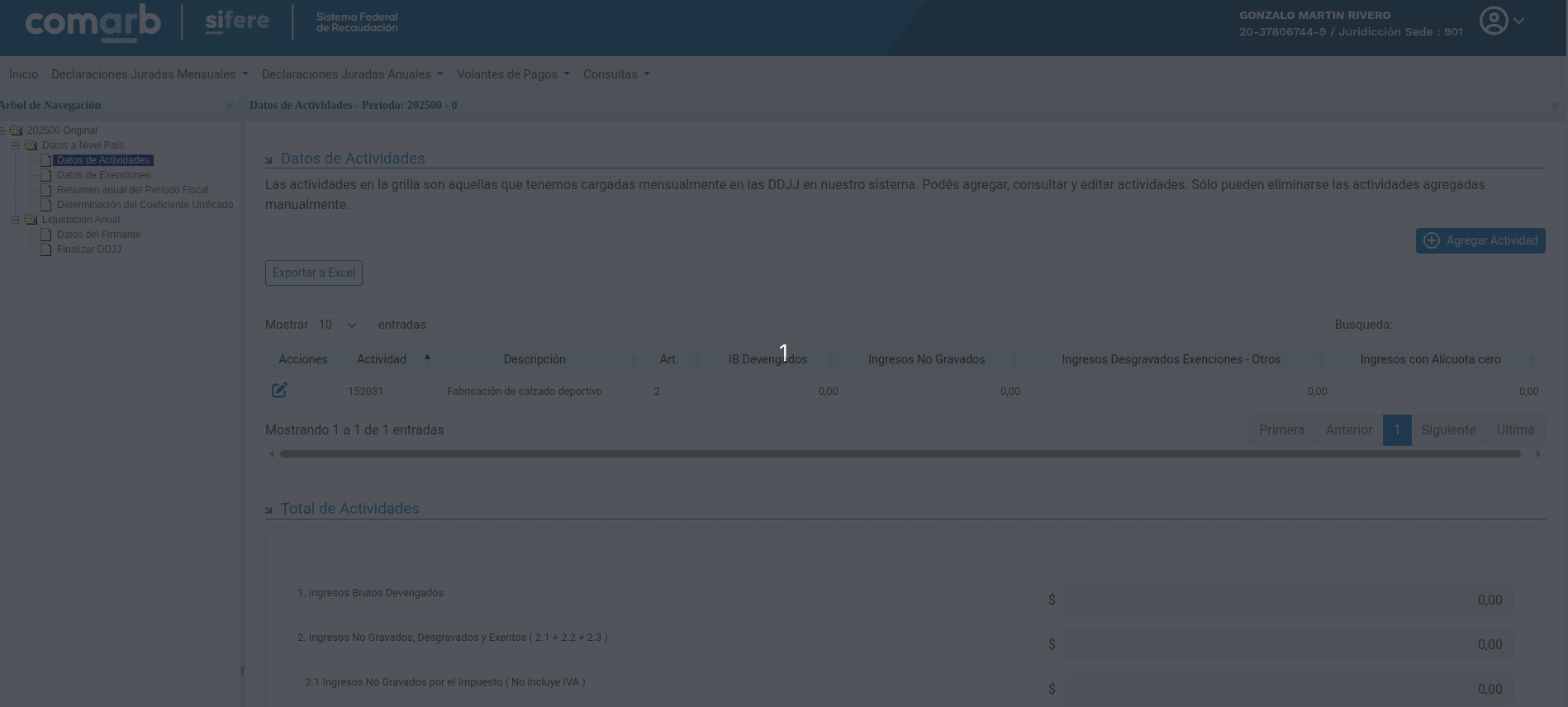

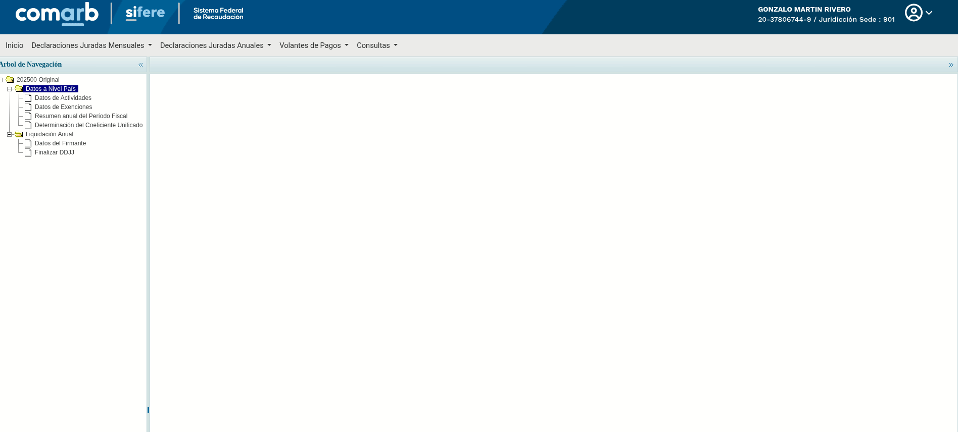

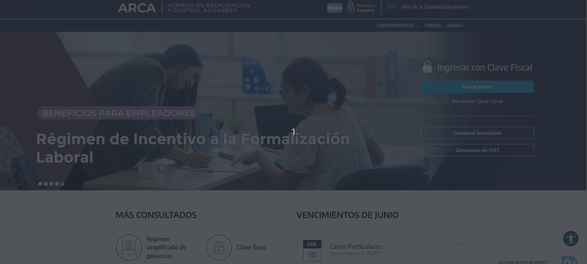

  1. Ingreso a SIFERE: Acceder con CUIT y Clave Fiscal a AFIP, y buscar el servicio Convenio Multilateral - SIFERE WEB - DDJJ . Ir a la opción “Nueva DJ Anual” y seleccionar el período.*
Peek 2026-06-23 14-20

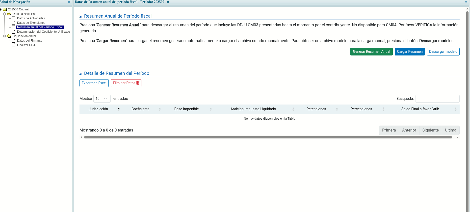

  1. Generación del Resumen Anual: SIFERE cuenta con una funcionalidad para generar automáticamente el Resumen Anual a partir de los CM03 presentados durante el año. Utilice el botón “Generar Resumen Anual” para autocompletar la base imponible y el impuesto liquidado.*
Peek 2026-06-23 14-26

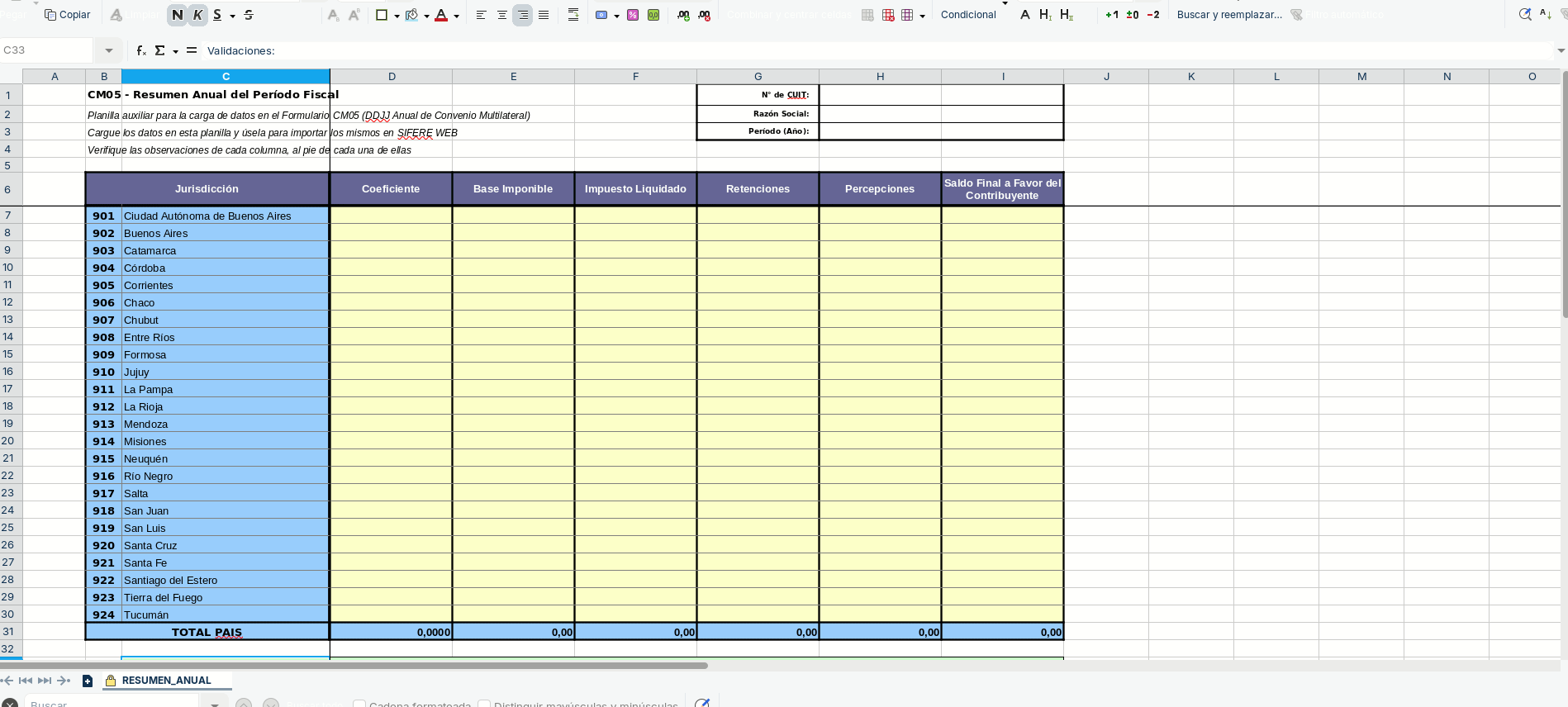

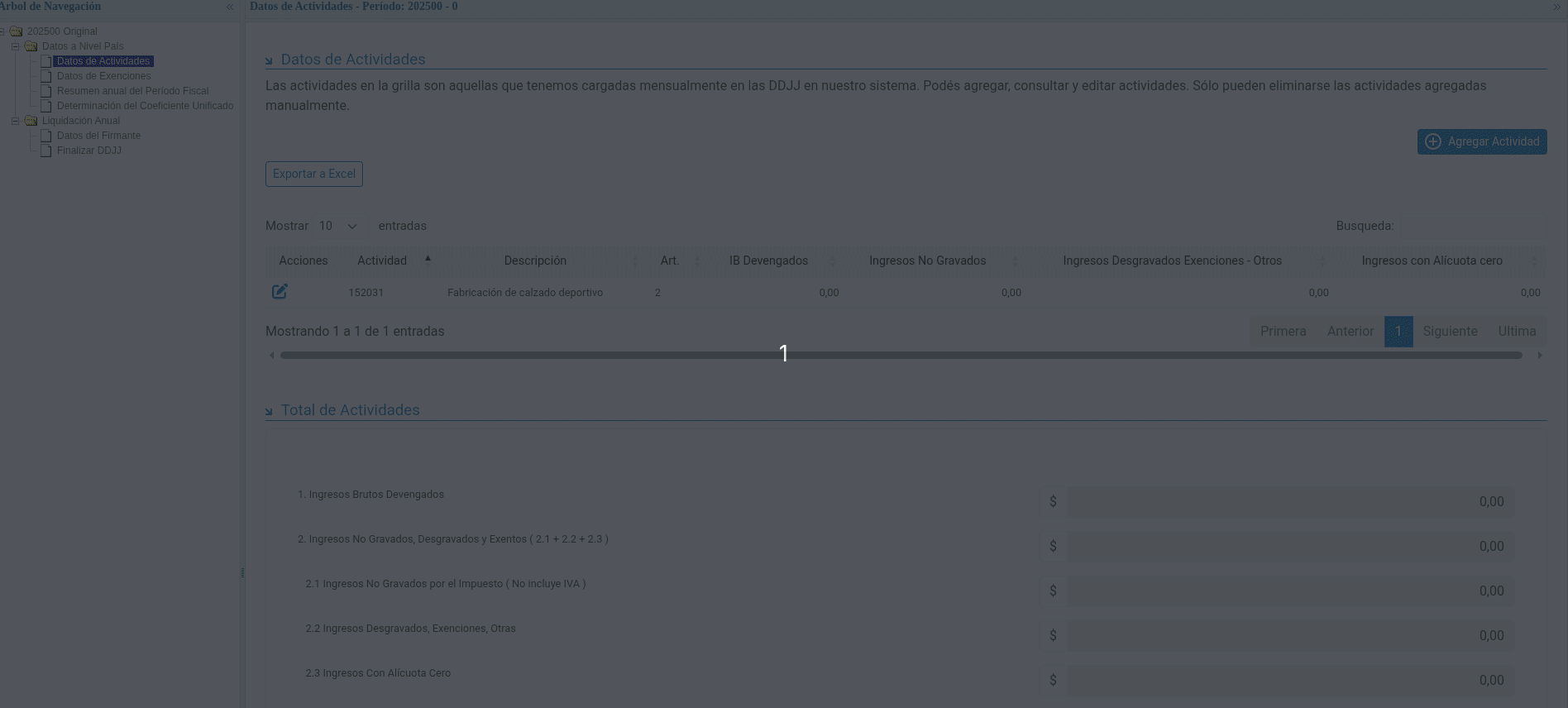

  1. Carga de Coeficientes e Ingresos/Gastos:
  • Descargue el Excel modelo desde el botón “Descargar modelo” de archivo a importar en la sección de Determinación del Coeficiente.
Peek 2026-06-23 14-31
  • Utilizando la información de la tabla final “Coeficientes Unificados” provista por Finnegans, complete el archivo Excel.
Peek 2026-06-23 15-21
  • El Excel debe tener una hoja “CABECERA” (con el CUIT, Razon Social y Período) y hojas nombradas con el número de cada jurisdicción (ej. 901, 902, 903).
Peek 2026-06-23 14-36
  • Suba el archivo modificado mediante “Cargar Resumen”: “Seleccionar Archivo” y luego “Procesar Archivo” .
