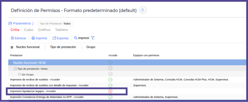

Este inconveniente ocurre porque el usuario que realiza la descarga no posee el permiso correspondiente en la configuración de seguridad. Al no contar con este acceso activo, el sistema descarga un archivo que no se procesa correctamente como PDF y, por lo tanto, el lector de archivos de la PC no logra abrirlo.

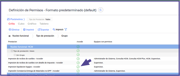

Ruta :round_pushpin:: Definición de Permisos > Usuario > Impresion liquidacion legajos - Acceder
Para otorgar el permiso necesario a las personas o equipos que deban descargar y visualizar los recibos, seguir estos pasos:
  1. Ingresar a la pantalla Definición de Permisos.
  2. Seleccionar el usuario o equipo al que se le quiera otorgar el permiso.
  3. Buscar la opción Impresion liquidacion legajos - Acceder.
  4. Cambiar la marca en la columna Accede para otorgar el permiso (debe figurar el tilde verde).
  5. Guardar las modificaciones.
