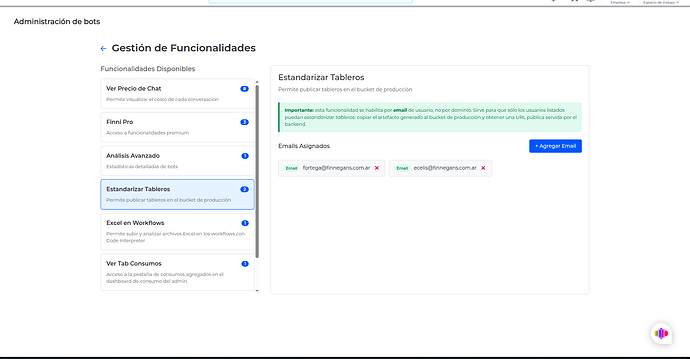

  • Restricción de Dominio: La herramienta de estandarización está estrictamente reservada para personal interno de Finnegans. El sistema valida el dominio del correo electrónico del usuario activo.
  • Gestión de Permisos: Las altas, bajas y modificaciones sobre quién puede utilizar esta herramienta se administran a través de la aplicación interna Administración de Bots.
Administrar > Plug & Go > ADMINISTRACION DE BOTS > Gestion de Funcionalidades

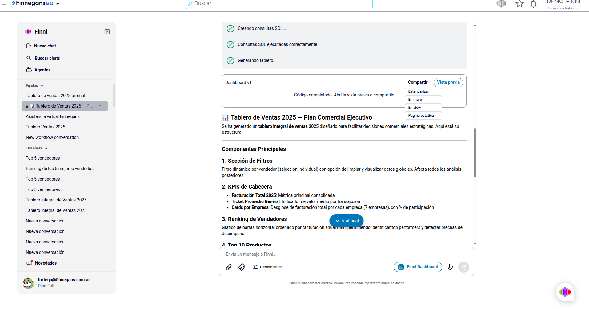

1. Acceso al Chat de Finni Dashboard: Dirígete a la interfaz de la aplicación de gestión FINNI e ingresa a la sección del chat de Finni Dashboard.
2. Activación de la Herramienta: Localiza y haz clic en la opción “Estandarizar” incorporada en la barra de herramientas de la interfaz, dentro de la opcion “Compartir”

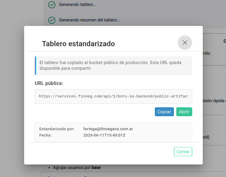

3. Definición y Ajuste de Endpoints: Al activar la serialización, el sistema genera automáticamente una URL productiva del tablero. Solo se pueden estandarizar tableros generados unicamente con datasets Publicos.
4. Inyección vía Instaladores MBU
