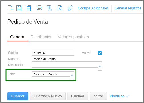

Con esta funcionalidad, la dimensión “Pedido de Venta” —previamente creada y configurada en el Maestro de Dimensiones— se completará automáticamente en las operaciones de los documentos que pertenecen a la categoría Pedido de Venta.
Se accede desde Menú > Gestión Empresarial > Contabilidad > Maestro > Dimensiones.

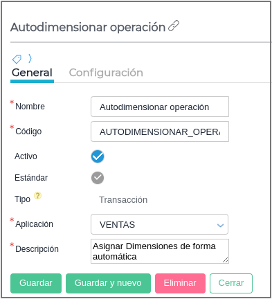

Esta funcionalidad se podrá configurar desde el Bproc “Autodimensionar operación”.
Configuraciones del Bproc “Autodimensionar operación” para completar automáticamente la dimensión en un Pedido de Venta

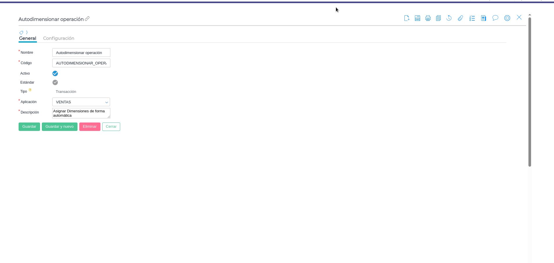

Se accede desde Menú > Configuración > Diseño del espacio de trabajo > Diccionarios > Bproc > Autodimensionar operación.
Por defecto, estará activa y podrá visualizarse en la solapa “General”:

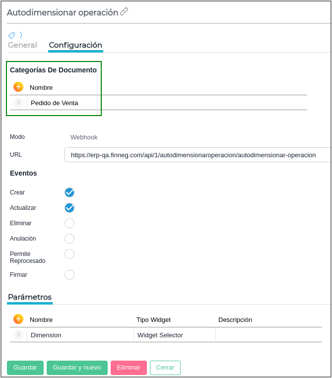

En la solapa “Configuración”, la información se mostrará completa de forma predeterminada. Se puede visualizar que la ejecución del Bproc aplicara para los documentos pertenecientes a la categoría Pedido de Venta, del Maestro Tipos de Documento:

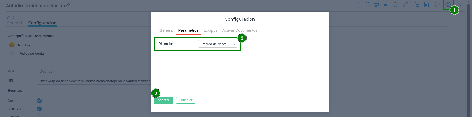

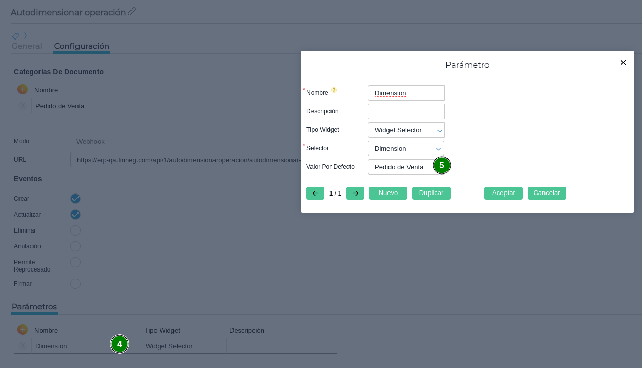

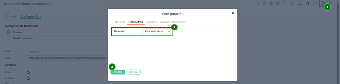

Al hacer clic en el icono :gear:, en la solapa “Parámetros” se podrá configurar el parámetro y el valor por defecto que tendrá la dimensión, en este caso “Pedido de Venta”. Una vez seleccionado, presionar “Aceptar” y quedará guardada la configuración:
BC1
Después se podrá visualizar esa configuración desde la sección “Parámetros”

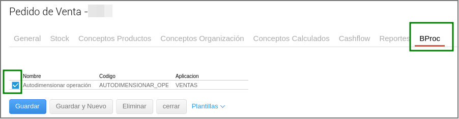

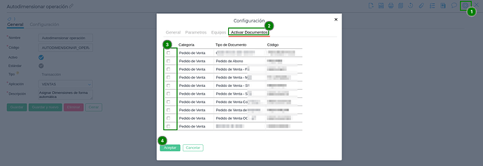

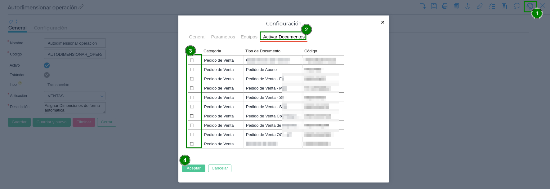

Por otro lado, también al ingresar a la configuración desde el icono :gear:, en la solapa “Activar Documentos” se podrán seleccionar los Tipos de documento de la Categoría Pedidos de Venta en los que se desee ejecutar el Bproc, por defecto vienen todos los documentos destildados, al presionar “Aceptar” quedará guardada la configuración:

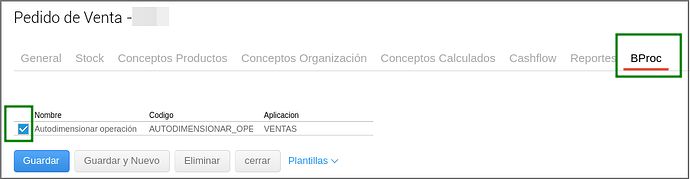

  • Nota: esta configuración del documento también puede realizarse desde el Maestro Tipos de Documento, activando el Bproc en la solapa del mismo nombre. Se accede desde Menú > Configuración > Diseño del espacio de trabajo > Documentos > Tipos de Documento, por defecto el Bproc está desactivado:

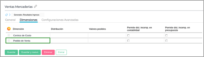

Configuración de la Cuenta del Producto
La Cuenta asignada al Producto debe tener la Dimensión Pedido de Venta. Se accede desde Menú > Gestión Empresarial > Contabilidad > Maestro > Cuentas.

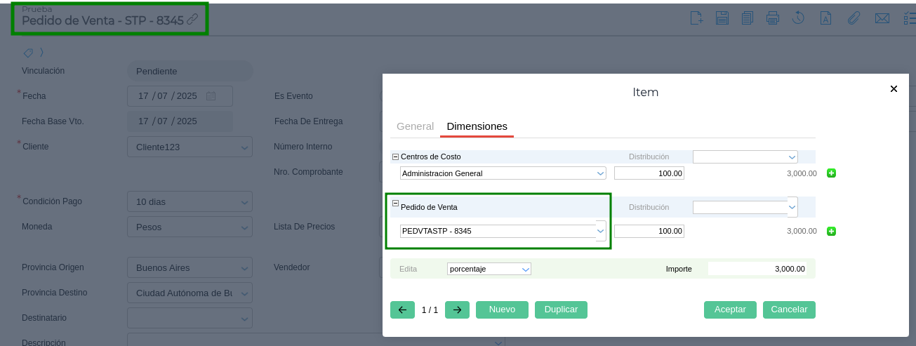

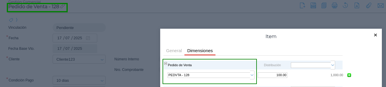

Al crear y guardar un Pedido de Venta, en la solapa “Dimensiones” del ítem se puede visualizar que la dimensión “Pedido de Venta” fue completada automáticamente con el número del pedido recién generado:
BC2
Los documentos que se generen a partir de este Pedido de Venta, o que lo tengan como documento origen, heredarán automáticamente el valor asignado en la dimensión “Pedido de Venta”.
