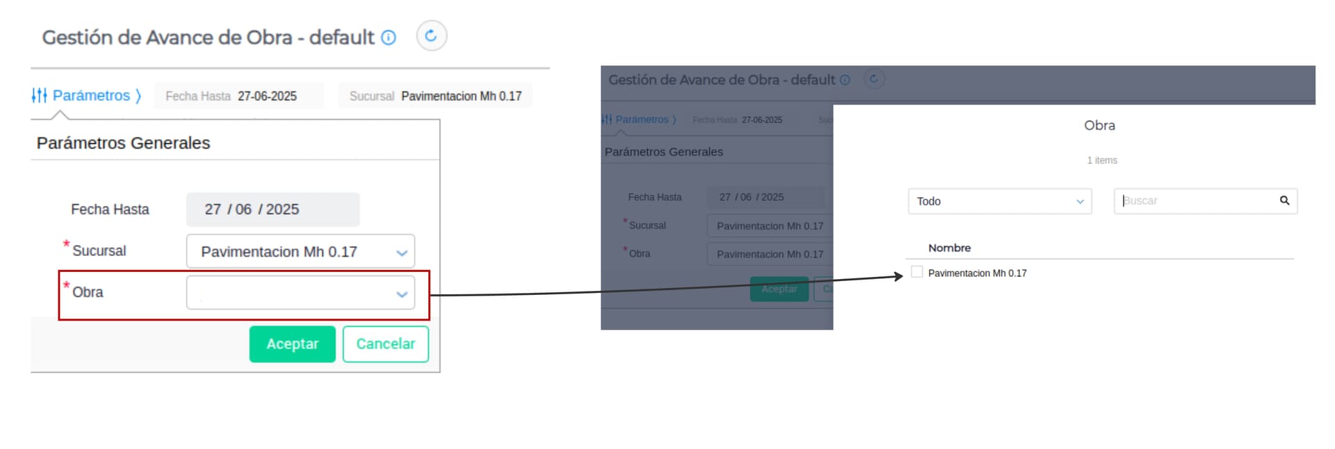

- Definir el parámetro de sucursal en los filtros generales del asistente para visualizar obras disponibles.

- Filtrar las obras disponibles. (Solo se muestran las que están “en curso”)

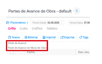

- Cargar Parte de Avance / Parte de Mano de Obra:
- Acceder al módulo de carga.

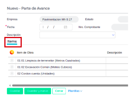

- Al seleccionar ítems de obra, solo se mostrarán aquellos asociados a planes activos y obras en curso.
