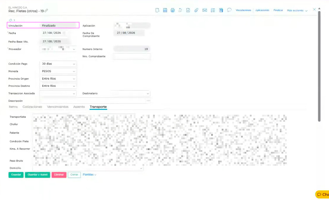

Al guardar una transacción en el sistema, la transacción queda con Vinculación: Finalizada

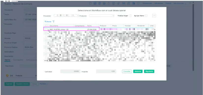

y no me lo trae en el Asistente de transacciones posteriores.

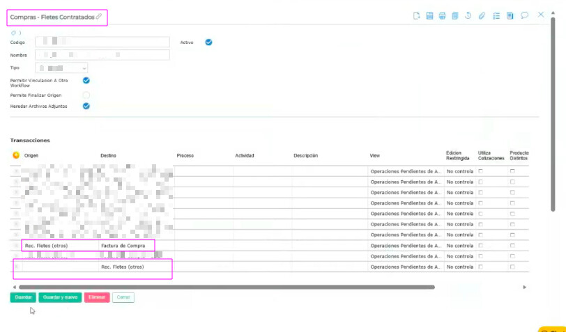

Para que el sistema lo identifique correctamente el workflow asignado a una nueva transacción y la posicione dentro del estado “Pendiente” correspondiente, es necesario establecer la relación de vinculación, colocando el comprobante únicamente en “Destino”. La configuración realizada en el origen no transmite la regla de flujo requerida.
Pasos a Seguir
  1. Acceder al menú de configuración de workflows dentro de Finnegans ERP.
  2. Seleccionar el workflow específico sobre el cual se desea incorporar o corregir la relación del tipo de documento.
  3. Ubicar el comprobante o tipo de documento que actúa como destino dentro de la estructura del flujo de trabajo. Y, en en caso de que requiera que figure en el asistente de una transacción posterior, se deberá colocar la relación con Documento Origen en “Origen” (transacción que queres que figure en el Asistente),y Documento de Destino (es decir, la nueva transacción), en “Destino”
  4. Establecer y configurar la relación de vinculación exclusivamente en el documento de destino.
  5. Guardar las modificaciones aplicadas a la estructura del workflow.
