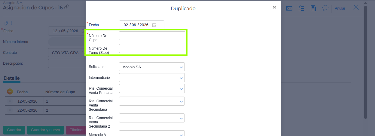

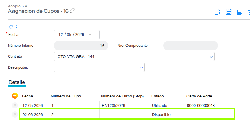

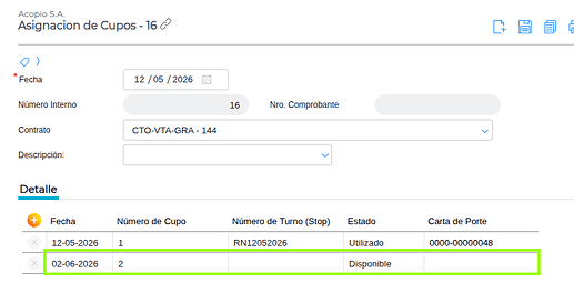

  1. Estado inicial del nuevo cupo: El documento generado se registra automáticamente en estado Disponible, garantizando que el cupo quede liberado y listo para ser seleccionado en un traslado físico de granos.
Observación: El número de Cupo y Número de Turno (Stop) quedan vacíos al duplicar el cupo, disponibles para completar.

  4. Verifique que el nuevo cupo aparezca en estado Disponible
  5. Realice las modificaciones necesarias en los datos del transporte si la operación lo requiere
  6. Guarde el documento. El cupo estará listo para ser asociado en un traslado nuevo
