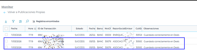

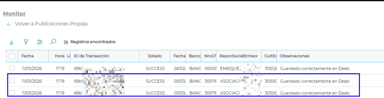

Al realizar la importación o actualización masiva de Echeqs mediante el envío de correos electrónicos (Publicaciones Propias), se detecta que los registros se duplican o multiplican en el sistema. Por ejemplo, al intentar subir 3 Echeqs, el sistema genera múltiples entradas asignadas a distintos proveedores o clientes de forma errónea.
Este inconveniente no se debe a un error en las columnas del archivo, sino a una ambigüedad en la identificación del ente. El sistema utiliza el CUIT como llave de validación; si ese mismo CUIT está asociado a más de un legajo en el Maestro de Clientes o Proveedores (ej: sucursales distintas o entidades de un mismo grupo económico con igual CUIT), el sistema genera una pre-cobranza por cada coincidencia encontrada.
Para resolver esta duplicidad y asegurar que la información impacte en el legajo correcto, se deben seguir estas recomendaciones:
  1. Identificación Manual: Al visualizar las pre-cobranzas multiplicadas en el monitor de Deals, el usuario debe seleccionar manualmente el cliente/proveedor correcto para esa operación. Al elegir uno, el resto de las opciones duplicadas para ese registro desaparecerán.
  2. Carga Directa: En casos donde el CUIT sea compartido por una gran cantidad de entidades y la selección manual sea ineficiente, se recomienda realizar la carga de la cobranza de forma directa en el módulo correspondiente, evitando el proceso de importación por email para esos casos específicos.
  3. Depuración de Maestros: Verificar en el Maestro de Clientes/Proveedores si existen registros duplicados innecesarios que compartan el mismo CUIT y proceder a inactivar aquellos que no deban recibir transacciones automáticas.
