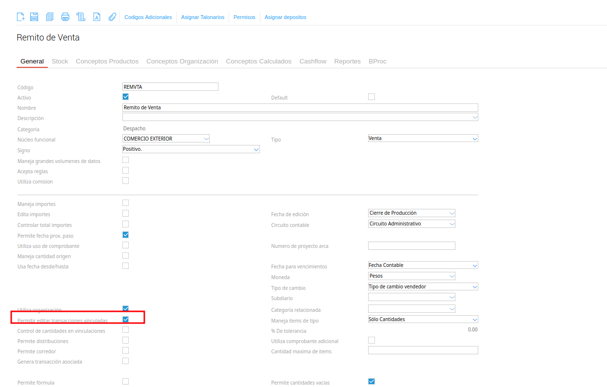

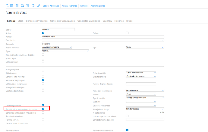

Si marcás el check correspondiente en el remito (traslado), el sistema te permite editar el Certificado 1116 A incluso estando vinculado al traslado original.

  • Edición: Sí es posible modificar datos del Certificado 1116 A (kilos, mermas, conceptos, etc.) con el check habilitado.
  • Eliminación: No es posible eliminar el certificado mientras esté vinculado o aplicado.
  • Alternativa: Si necesitás revertir completamente la operación, deberás deshacer la vinculación o anular el documento según el workflow configurado.
Recomendación
Antes de editar un Certificado 1116 A, verificá que el check esté habilitado en el traslado correspondiente para evitar restricciones innecesarias.
