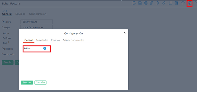

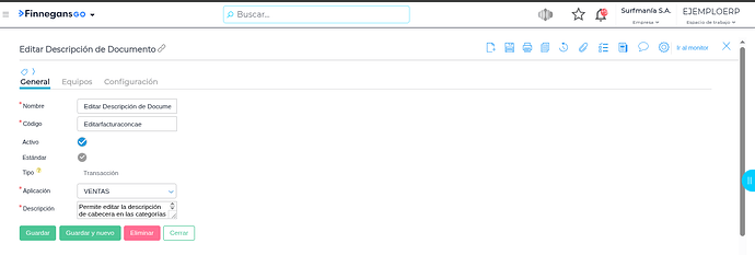

Configuración previa
Para utilizar la funcionalidad, se deben seguir estos pasos:

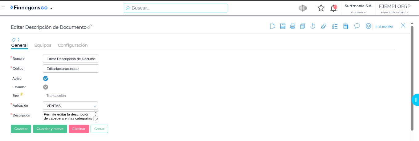

  1. Ir a Configuración → Diseño del espacio de trabajo → BProc.
  2. Activar el BProc llamado “Editar Descripción de Documento”.
  1. Una vez activo, este BProc debe habilitarse individualmente en los Tipos de Documento sobre los cuales se quiera permitir esta operación. Un tipo de documento sin el BProc activado no mostrará la opción.

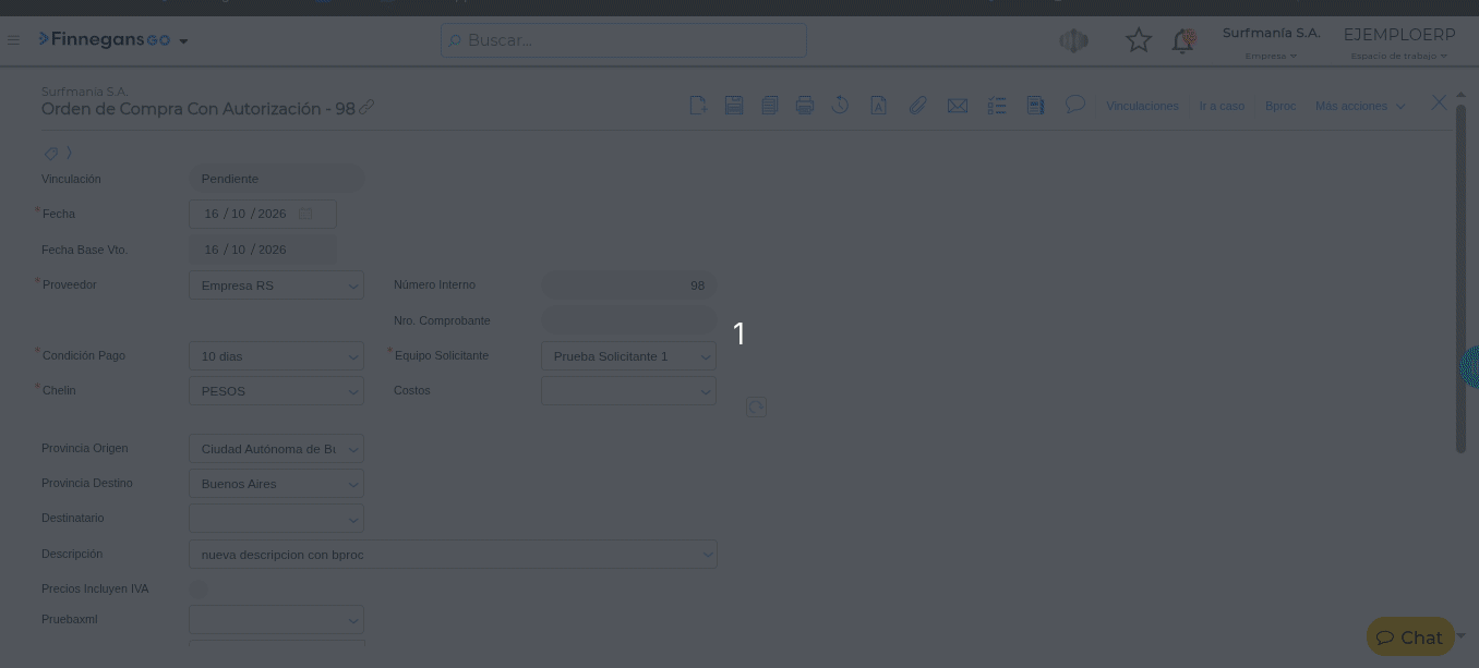

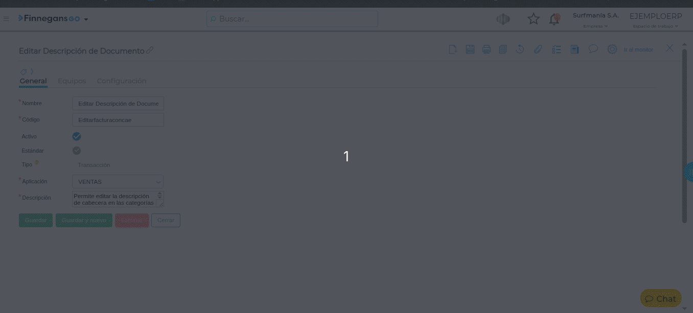

  1. Acceder a la transacción ya guardada que se desea modificar.
  2. En la barra superior de acciones, presionar Bproc → Editar Descripción de Documento → Editar descripción.
  3. Al presionarlo, el sistema abrirá un popup que permite al usuario ingresar la nueva descripción.
  4. Una vez aceptado y confirmado el cambio, el sistema guardará el nuevo valor y refrescará la vista de la transacción con la descripción actualizada.
