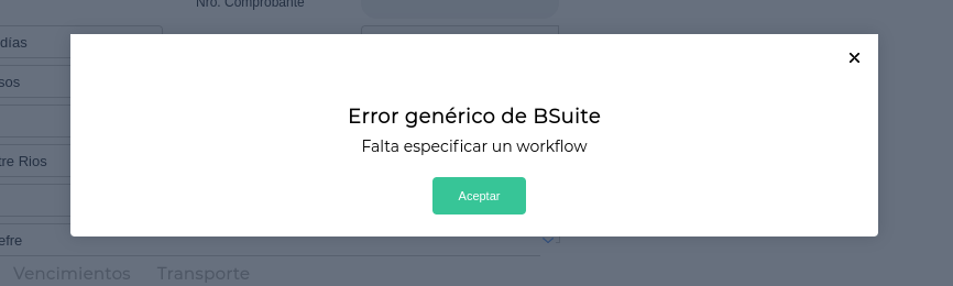

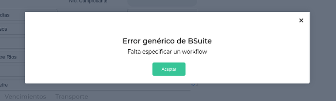

Consulta: Al querer editar una transacción que ya fue guardada por primera vez (cualquiera sea la modificación que se quiere realizar en el documento), el sistema arroja el siguiente error:
Pero al revisar el workflows, vemos que el documento está dentro del workflows.

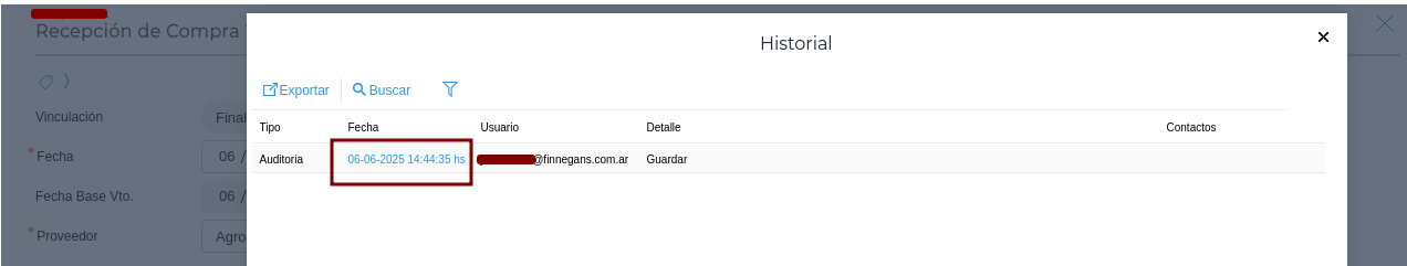

Esta recepción de compra, fue generada el día 6/06/2025 a las 14:44 Hs:
Se quiso reguardar esta transacción y arrojo el error mencionado.

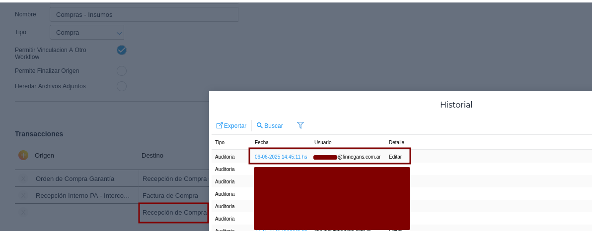

Luego revisamos el workflows en el cual está incluido este documento y vemos que se agregó después de crear el documento:
Se incluyó el documento Recepción de compra en el workflows el día 6/06/2025 a las 14:45 Hs.
Pasos a seguir: Para corregir este aviso, lo que hay que hacer es eliminar la transacción y volviéndola a crear, así toma el workflows.
