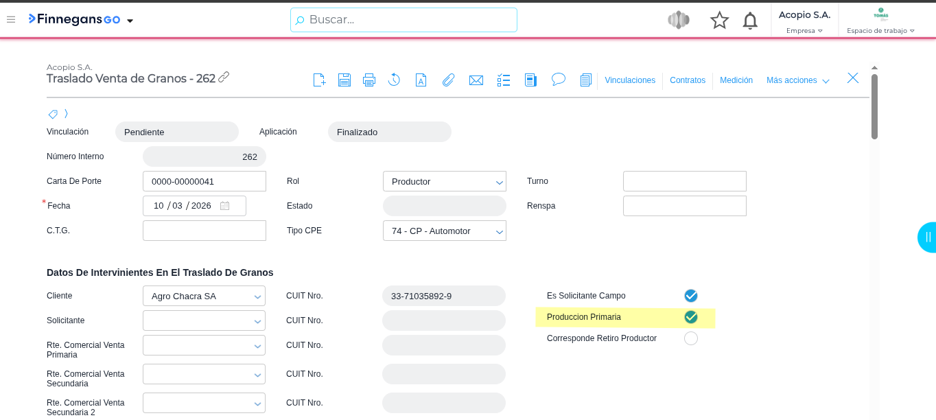

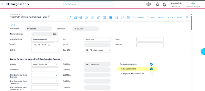

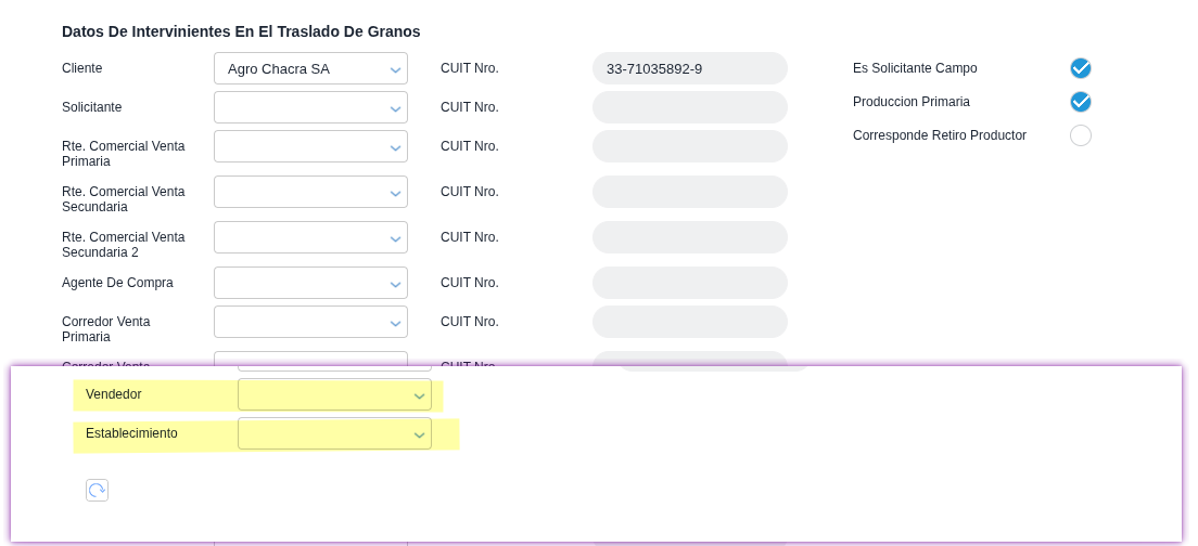

Datos de cabecera
  • Producción Primaria
  • Intervinientes
    • Se pueden modificar:
      • Establecimiento
      • Vendedor (si está habilitado en la configuración)

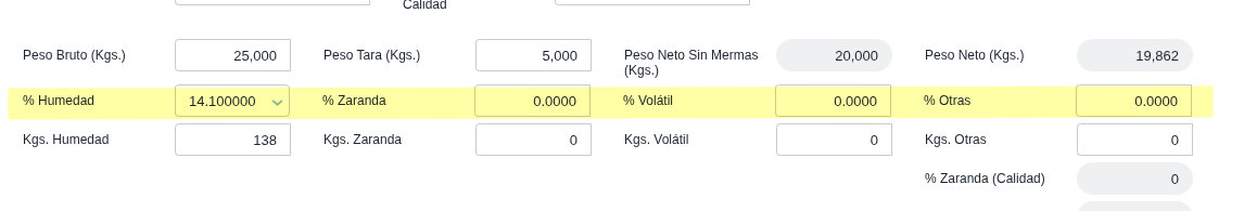

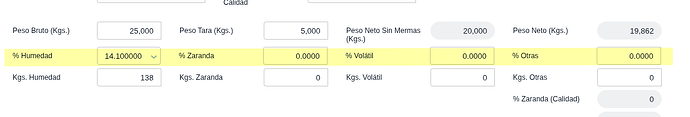

Porcentajes de calidad
    • Humedad
    • Zaranda
    • Volátil
    • Otras
  • Importante: Estos porcentajes solo podrán editarse si no generan cambios en los kilos del traslado. Si los porcentajes afectan el cálculo de mermas, el sistema bloqueará la modificación.

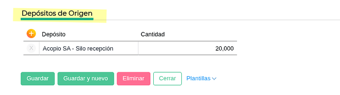

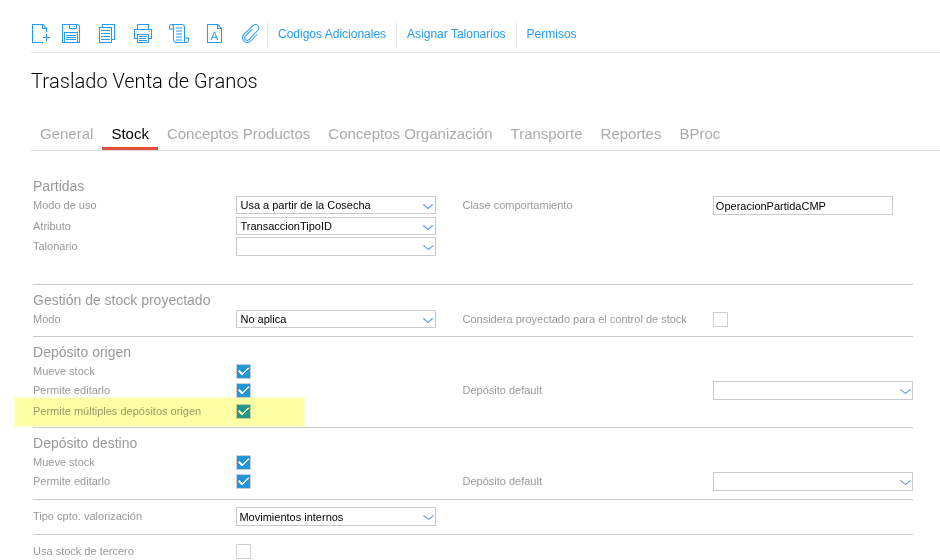

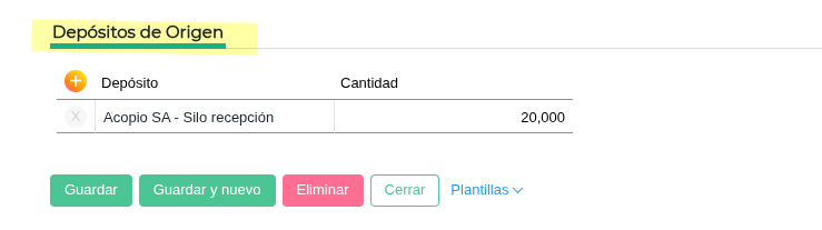

Depósitos de origen
  • Si el tipo de documento permite múltiples depósitos, se podrá:
    • Editar depósitos existentes
    • Agregar nuevos depósitos
    • Modificar las cantidades de cada depósito
    Control del sistema: La suma de los depósitos debe ser igual al Peso Neto del traslado.

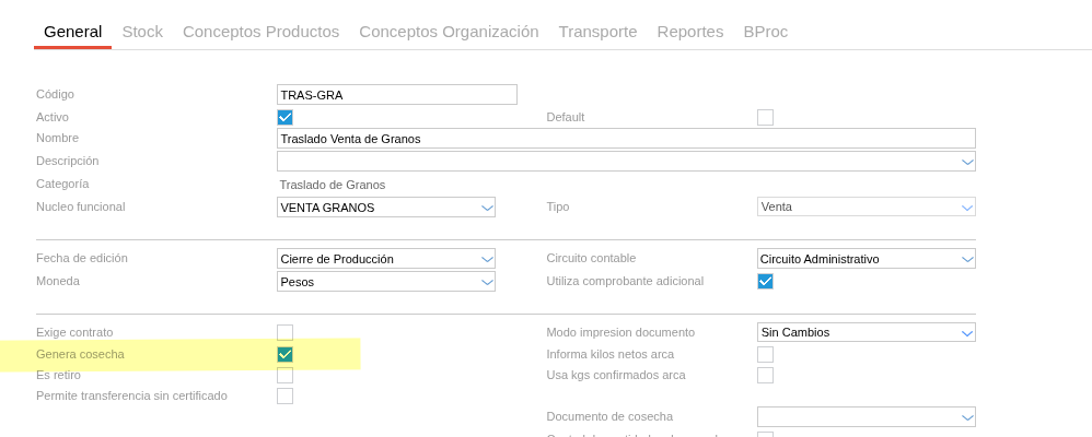

Datos de cosecha
  • Si el documento está configurado para generar cosecha, se podrán modificar los datos de la solapa Cosecha.
