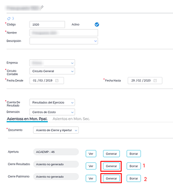

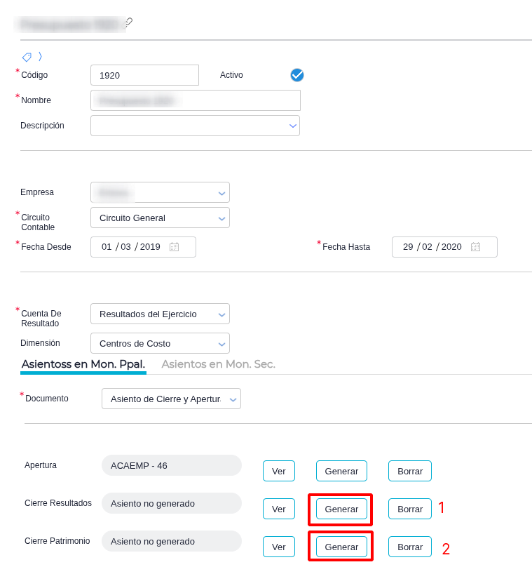

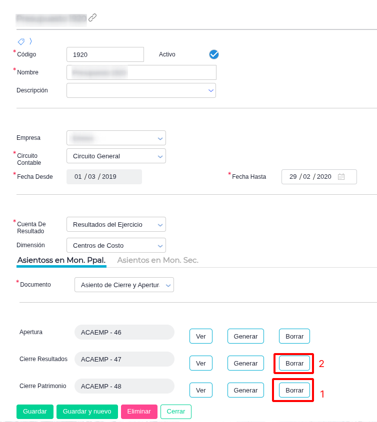

Antes de aplicar cualquiera de las soluciones, debés borrar los asientos de cierre previos:
  • Accedé a Menú > Gestión Empresarial > Contabilidad > Ejercicios Contables.
  • Dentro del ejercicio, presioná el botón Borrar en los campos: Cierre Resultados, Cierre Patrimonio.

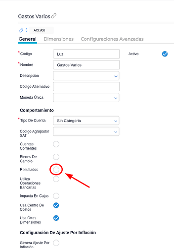

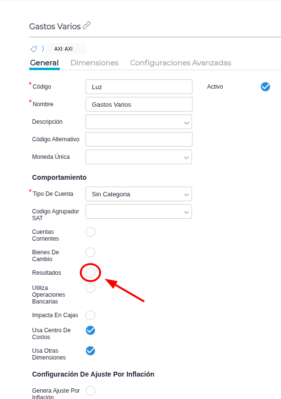

Si identificás que la cuenta debería ser de resultados pero aparece en el asiento patrimonial:
  1. Ingresá al maestro de Cuentas desde Menú>Gestión empresarial>Contabilidad>Cuentas
  2. Buscar la cuenta afectada y posicionarse en la solapa General.
  3. Tildá el check Resultados y guardá los cambios.
  4. Volvé a Ejercicios Contables y generá nuevamente los asientos de cierre.

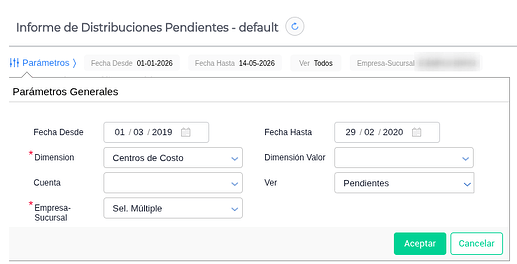

B. Si necesitás hacerlo de forma masiva (Recomendado):
  1. Ingresá al informe de Distribuciones Pendientes desde Menú>Gestión empresarial>Contabilidad>Informe de distribuciones pendientes
  2. Configurá los parámetros:
  • Fecha desde/hasta: El rango del ejercicio contable.
  • Ver: Seleccioná la opción Pendientes.
  • Cuentas: Seleccioná todas las cuentas de resultados.
  • Empresa/Sucursal: Seleccioná la empresa o todas las sucursales de la empresa sobre la cuál se está cerrando el ejercicio.
  1. El informe te traerá todos los movimientos que no fueron distribuidos. Procedé a realizar la distribución de estos saldos.
  2. Una vez que el informe de pendientes esté vacío, volvé a Ejercicios Contables y generá nuevamente los asientos de cierre.
