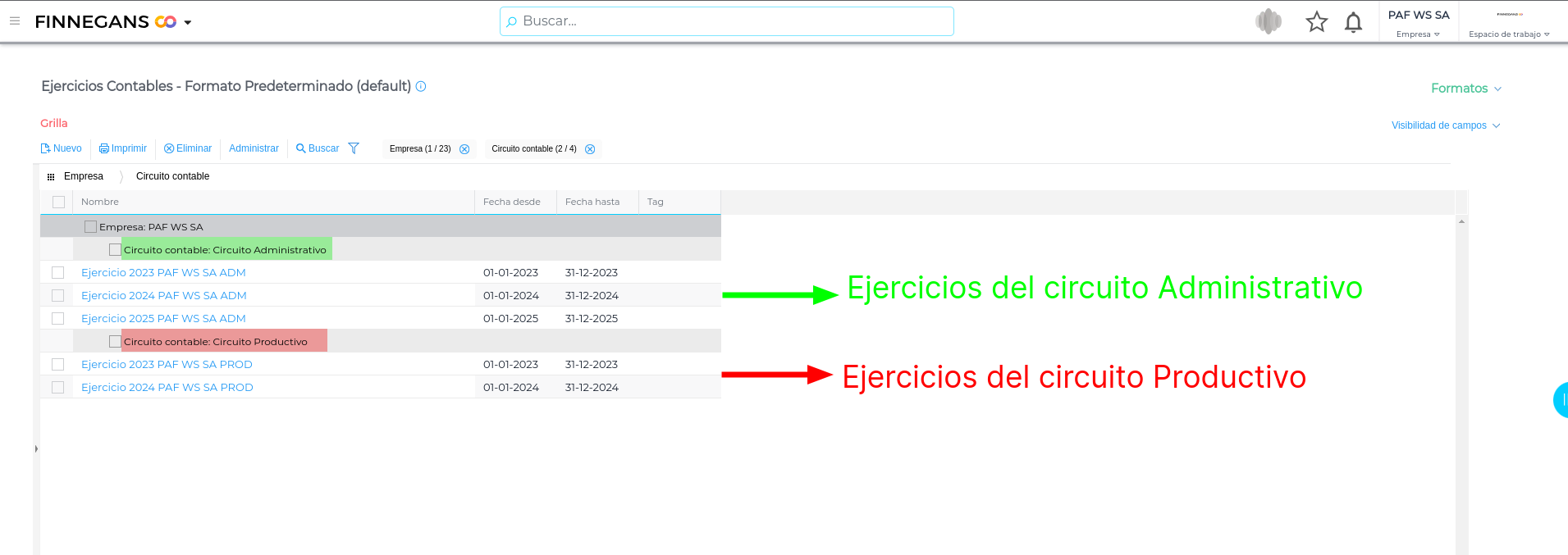

Ejercicios contables: Como organizarlos correctamente
Una correcta organización para los ejercicios contables se debería ver similar a la siguiente captura:
En la imagen anterior, se puede observar como se deben visualizar los ejercicios.
Siempre se recomienda agrupar por Empresa y por “Circuito contable”.
De esta manera, al agrupar los circuitos, podemos organizar los ejercicios para que queden ubicados en forma cronológica.
(Esto es de vital importancia, ya que los ejercicios se deben aperturar y cerrar en orden cronológico.

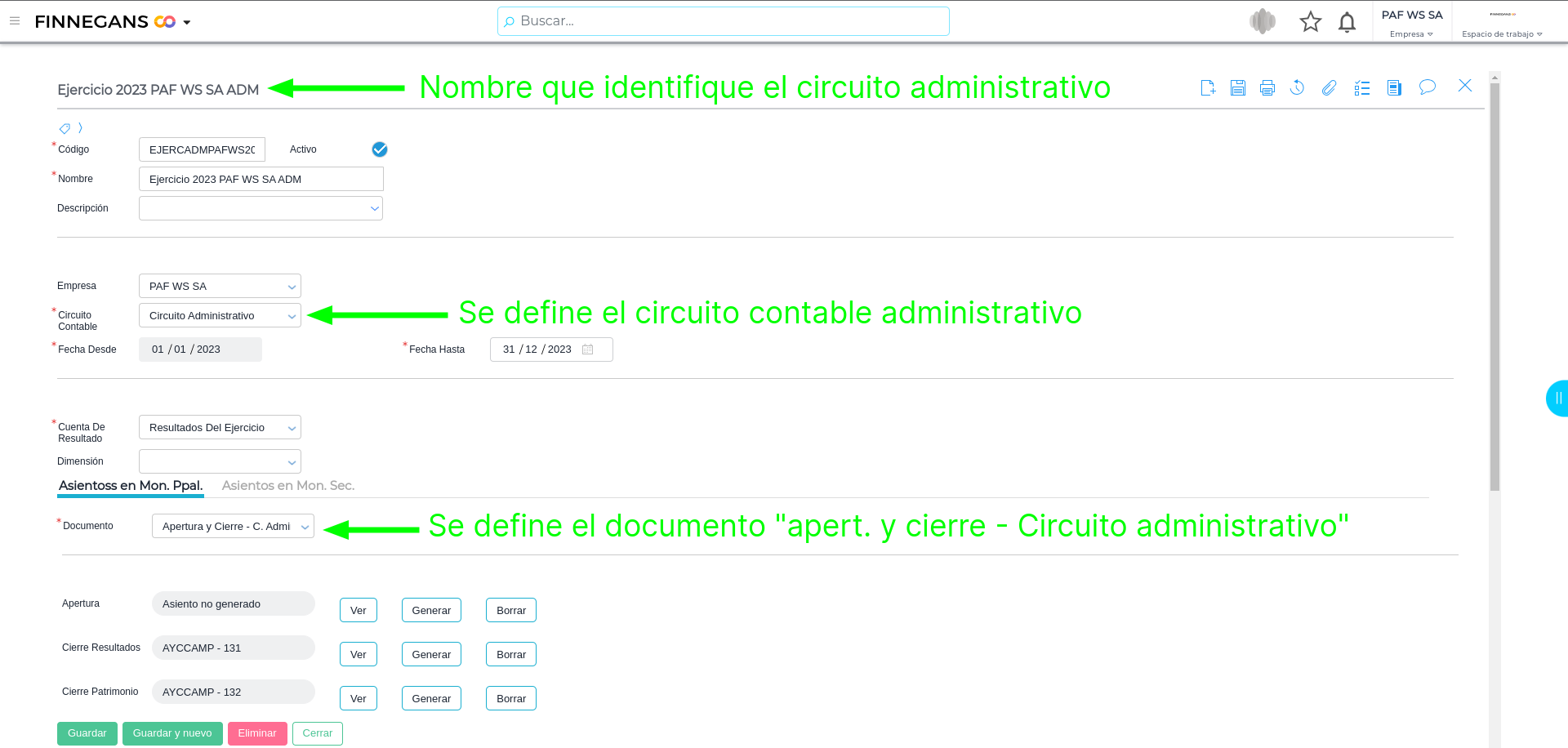

Ejercicio contable: Circuito Administrativo:
Los ejercicios correspondientes al circuito administrativo se deben configurar de la siguiente manera:
En la imagen anterior, se indica que se debe tener en cuenta al crear los ejercicios correspondientes al cierre administrativo.

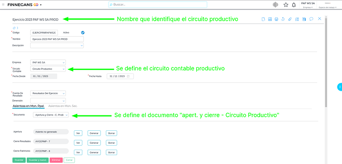

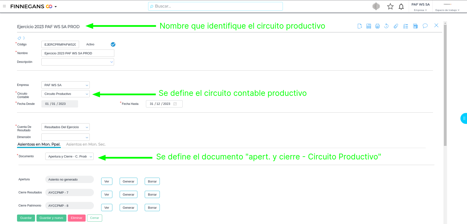

Ejercicio contable: Circuito Productivo:
Los ejercicios correspondientes al circuito productivo se deben configurar de la siguiente manera:
