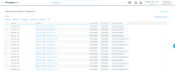

Menú → Gestión Empresarial → Contabilidad → Transacciones → Ejercicios Contables.

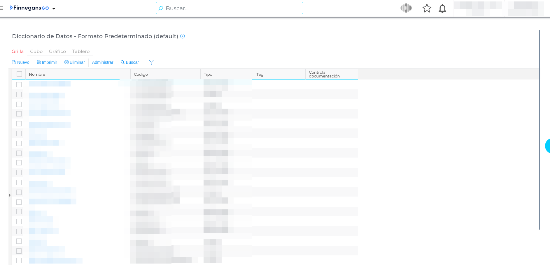

Menú → Configuración → Diseño del espacio de trabajo → Diccionarios → Datos.

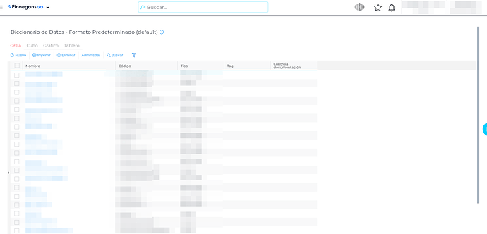

  1. Acceder al Diccionario de Datos:

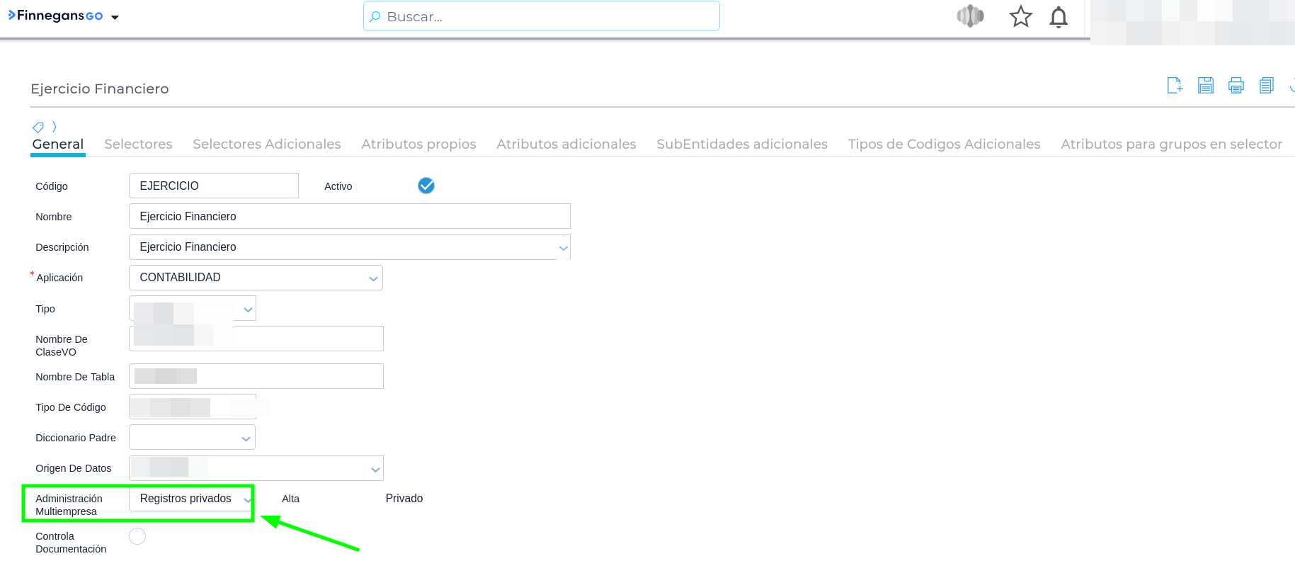

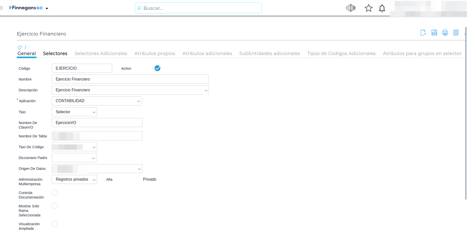

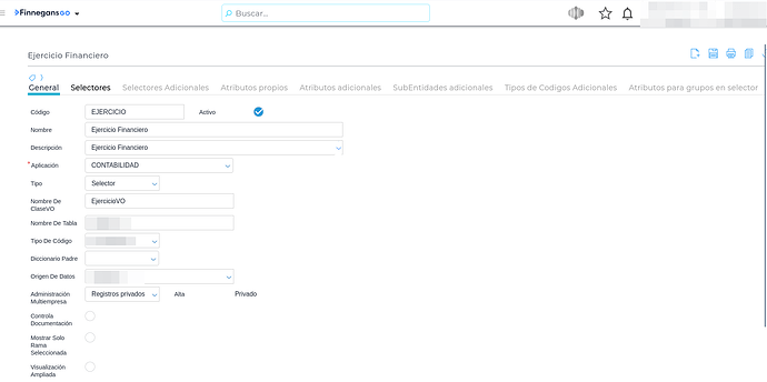

  1. Abre el maestro correspondiente a Ejercicios Contables. En este caso es Ejercicio Financiero
  1. En el campo Administración Multiempresa, cambia la opción a “Registros privados”.

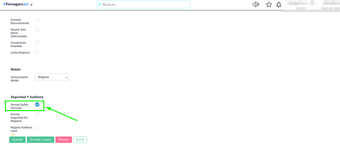

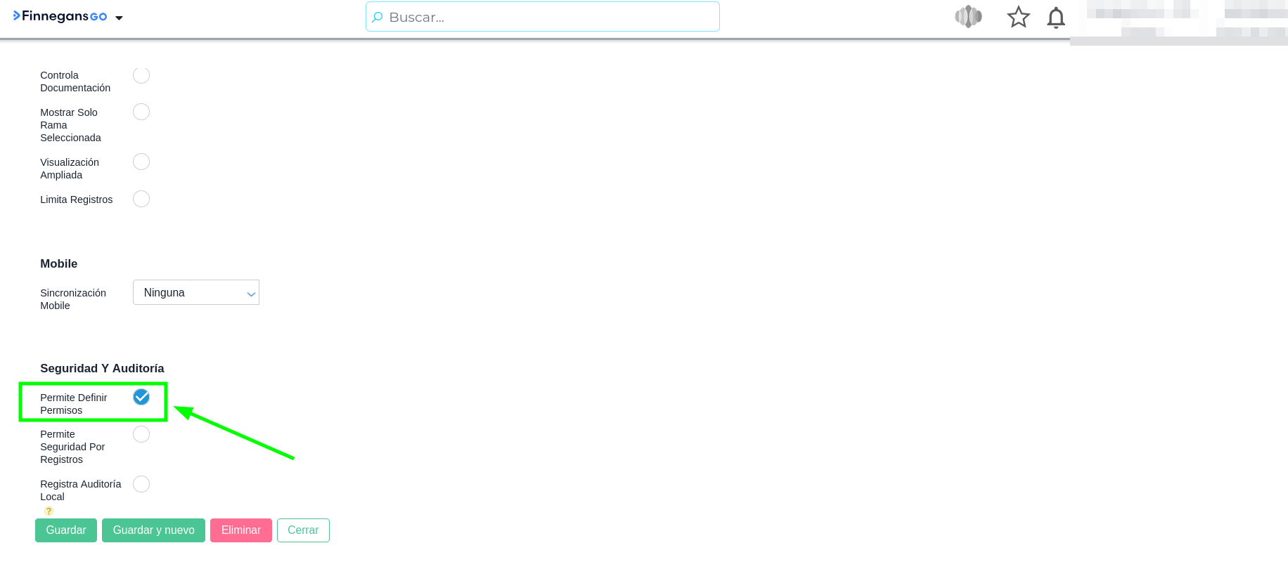

  1. En la sección Seguridad y Auditoría, activa el check “Permite Definir Permisos”
  1. Guarda los cambios realizados en el Diccionario de Datos.
  2. Luego ir al maestro Ejercicios Contables y privatizar cada ejercicio a la empresa correspondiente.
  1. Los usuarios solo podrán visualizar los ejercicios contables y sus asientos que pertenezcan a la empresa con la que se hayan logueado.
