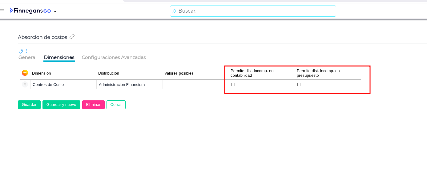

Este comportamiento surge cuando la cuenta contable tiene activo en simultáneo el parámetro o check “Permite distribuciones incompletas”. Por lógica del sistema, la presencia de esta casilla tiene prioridad sobre la regla del centro de costo default, interpretando que la imputación contable puede guardarse sin exigir ni auto-completar dimensiones analíticas.
  1. Modificar Parametrización de Dimensiones:
    • Localice la casilla o check “Permite distribuciones incompletas” (o Permite dist. incomp. en contabilidad).
    • Destilde / Desactive la casilla.
  2. Validar Centro de Costo Default: Confirme que el campo Centro de Costo por Defecto mantenga seleccionado el centro de costo correspondiente.
  3. Guardar: Guarde los cambios realizados en la cuenta.
