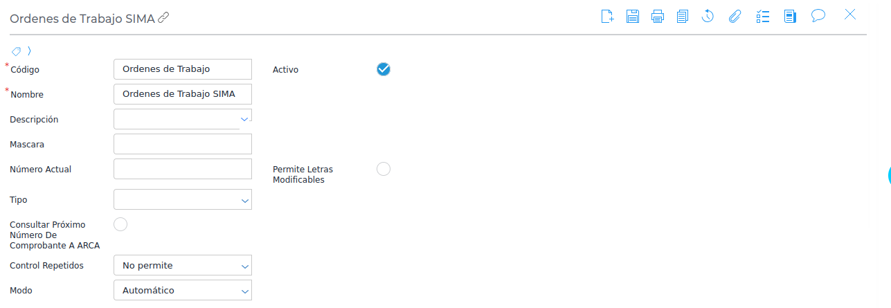

:round_pushpin: Ruta - Menú - Configuración - Empresas - Talonario

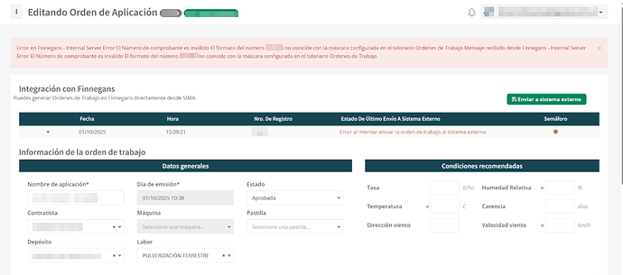

Al intentar enviar una orden de aplicación en SIMA a un sistema externo (FINNEGANS), el primer sistema reporta “El formato del número ****** no cooincide con la máscara configurada en el talonario Ordenes de Trabajo”.

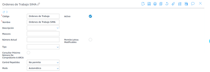

Para resolver el problema, lo que se debe hacer es revisar el talonario indicado en el mensaje de error y editarlo sin máscara. Esto lo que hará es que se complete automáticamente el id de la transacción de SIMA en el Nro de comprobante de la orden de trabajo en Finnegans.
El talonario se visualizaría de la siguiente manera:
