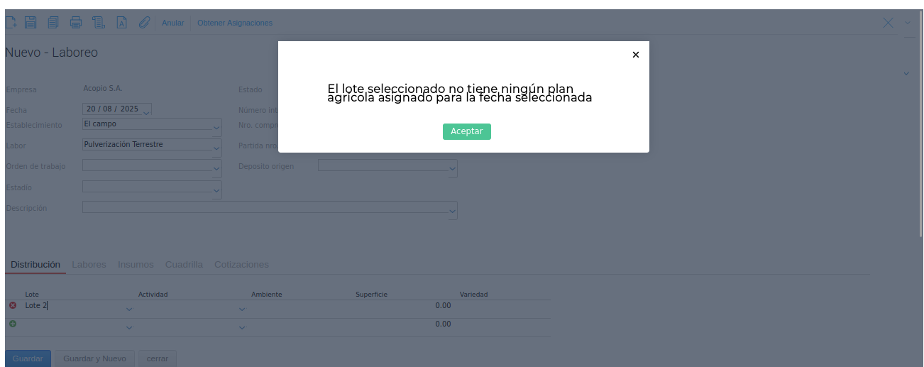

"El lote seleccionado no tiene ningún plan agricola asignado para la fecha seleccionada."
“El lote seleccionado no tiene ningún plan agrícola asignado para la fecha seleccionada.”:
:round_pushpin:Ruta: Menú - Gestión Empresarial - Agricultura - Laboreos
Al intentar realizar un laboreo, el sistema reporta “El lote seleccionado no tiene ningún plan agrícola asignado para la fecha seleccionada.”

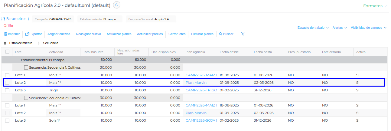

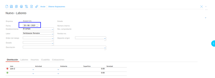

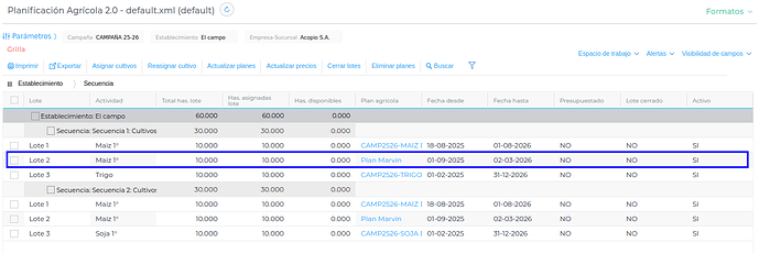

Esto se da por que la fecha del laboreo no está en el rango de fechas de la planificación para el lote al que se le realiza el laboreo.
Para solucionarlo, se debe corregir la fecha del laboreo o revisar si efectivamente el período planificado está bien planificado a nivel temporal. Lo recomendable es la primera opción ya que modificar la fecha desde y hasta de las planificaciones pueden tener implicancias negativas al cargar nuevos laboreos.
