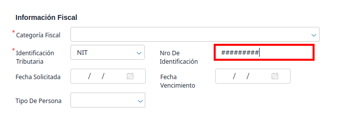

  1. Acceder a la ficha del cliente
    Menú > Gestión Empresarial > Ventas > Maestros > Clientes

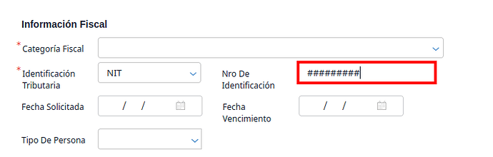

  2. Editar el campo de identificación tributaria (NIT)
    • Eliminar el último dígito (que es el DV)
    • Eliminar cualquier guión o formato adicional
    • Dejar solo el número del NIT
  3. Guardar los cambios
  4. Emitir una factura de prueba
    Verificar que el PDF muestre el formato correcto: XXX.XXX.XXX-D
